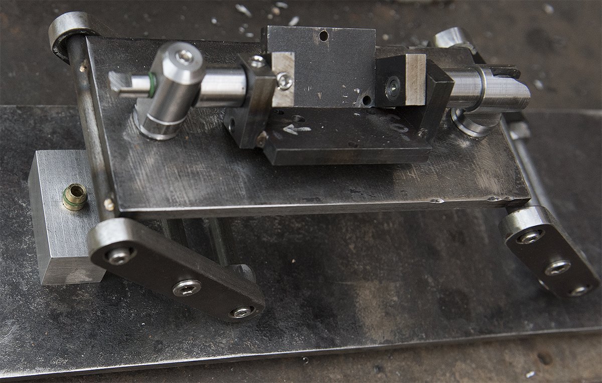

Немножечко продвинулась в сборке платформы.
Положение представляется отчаянным - не могу придумать (найти) материал для пневмоцилиндра - диаметр примерно 80-100, длинна - 100-200. Готова была уже купить колбасный шприц - но качество (кошмар) не впечатлило. Может у кого завалялся кусочет нержавейки трубы с подходящими размерами? Готова заплатить (Москва).

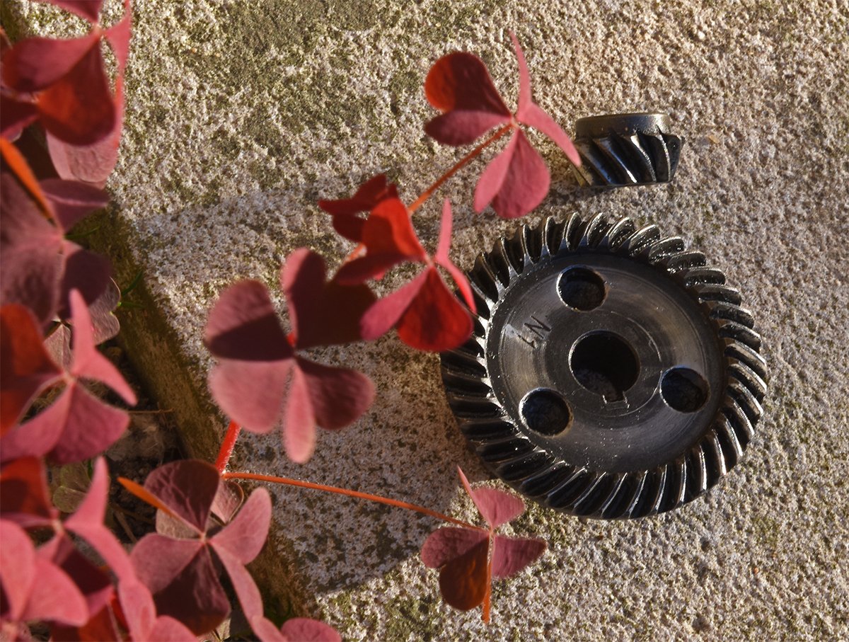

Прекрасная романтическая пара в лучах заходящего солнца.
Пока ищу материал пневмоцилиндра - займусь-ка параллельно главным приводом. Пара шестерен, донор - маленькая болгарка Интерскол.

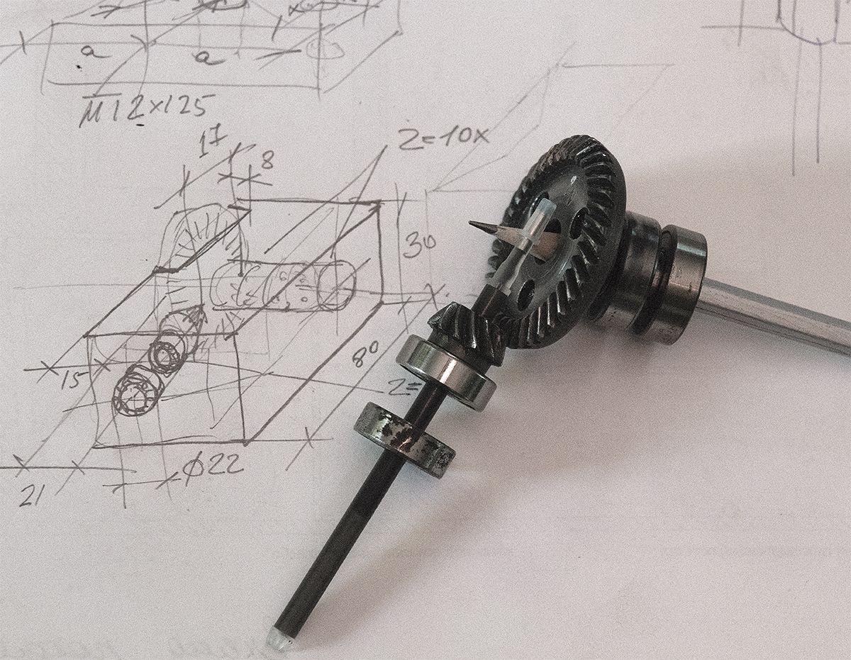

Схемка редуктора.
Эх, как медленно всё. (((( Может быть сегодня к ночи будет заготовка картера-корпуса.

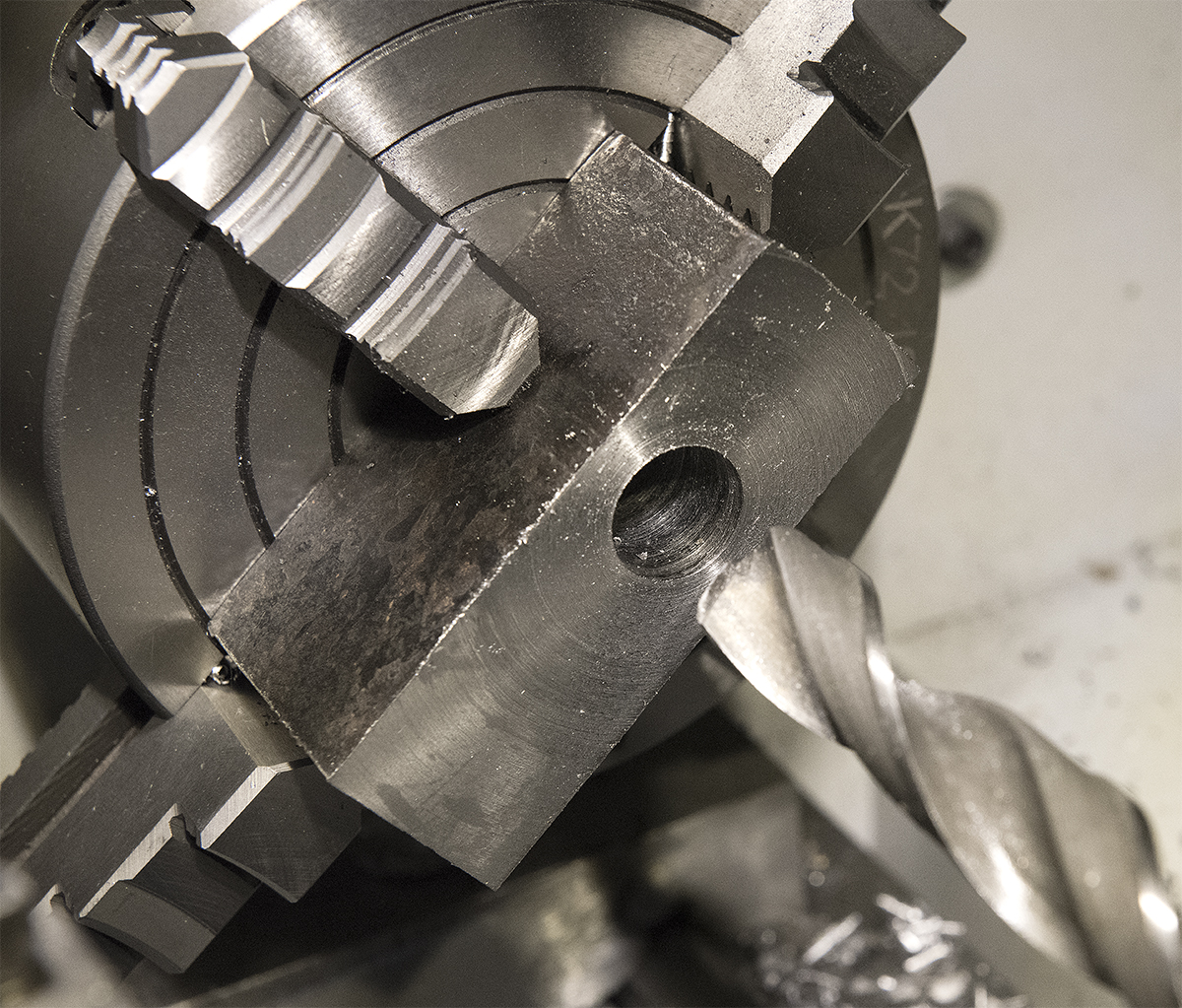

30.05.2018 в 15:31:15
Вот она, моя заготовочка...

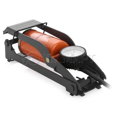

MADONNA написал: ищу материал пневмоцилиндра
MADONNA, рассмотрите ножные автомобильные насосы. Там короткие объёмные цилиндры

stroyman написал: ножные автомобильные насосы.
спасибо за совет, но не подойдет ((( Нержавейка должна быть - даже алюминий не подойдет - очень долгий контакт с мясом. Пневмоцилиндр у меня обеспечивает подачу фарша, за день я предполагаю дозаправку примерно 10-20 раз, что бы не делать охлаждение, но в труднодоступных местах ессно фарш будет находиться весь день - иначе каждый раз разбирать и мыть. Что-то типа корпуса термоса или вот какая-то фигня, наверняка решение на поверхности, но пока не вижу.
