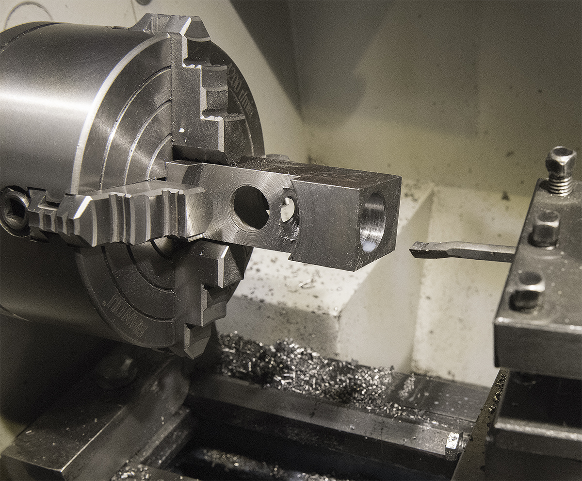

stroyman, Посмотрела, мой размерчик - штукабаксов. Я пенсионерка, приходится смотреть на ценники (((. Корпус редуктора готов:

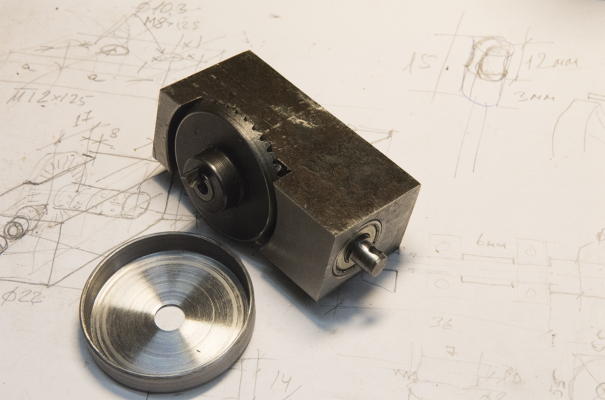

Выточила валы - редуктор в полусборе. Боюсь до конца сразу собирать - уж больно трудно подшипники выпрессовывать в случае чего..

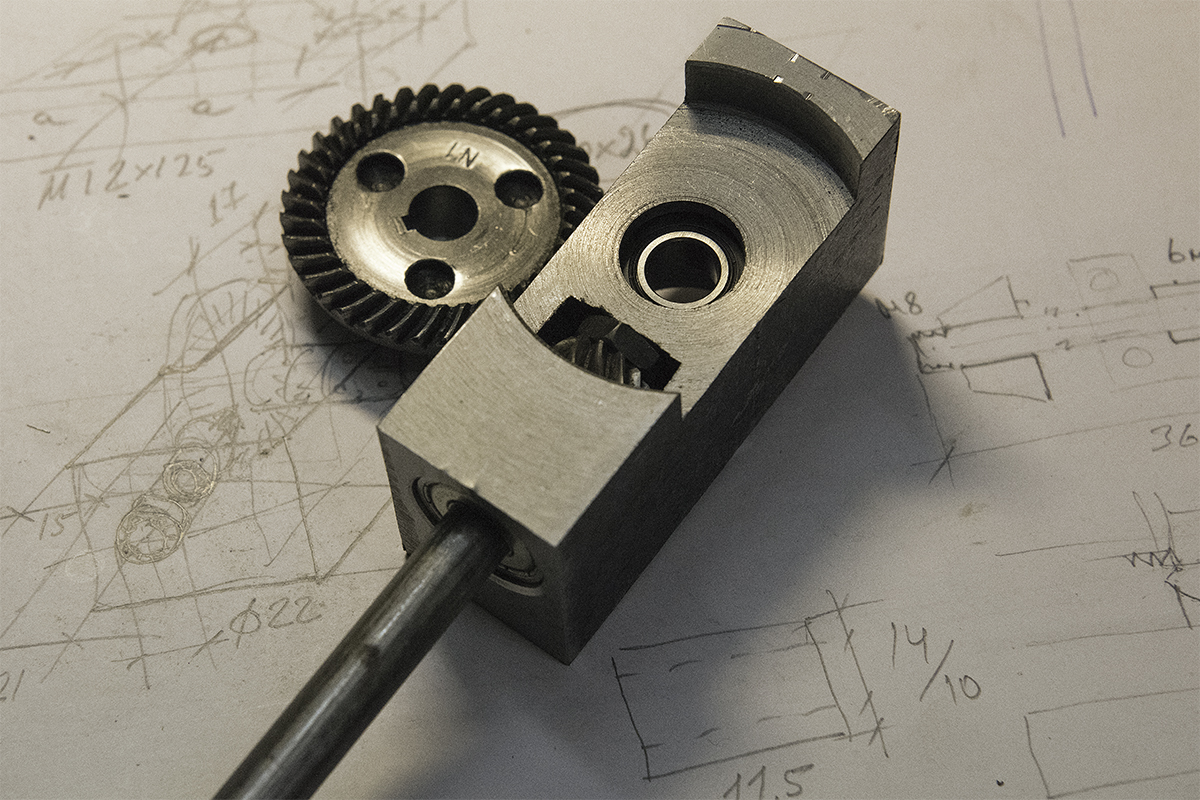

собранный редуктор и заготовка кожуха защиты зубчатого колеса.

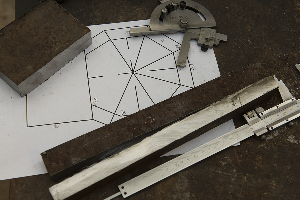

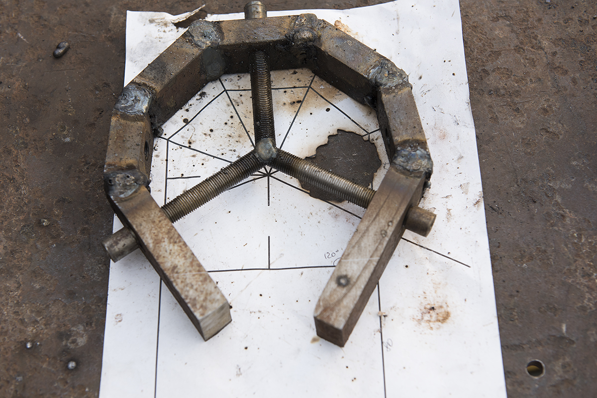

И вот с ужасающей ясностью я поняла, что без люнета дальше жить не имеет смысла. Теперь еще несколько дней на очередную оснастку ...

Эскиз и заготовочки

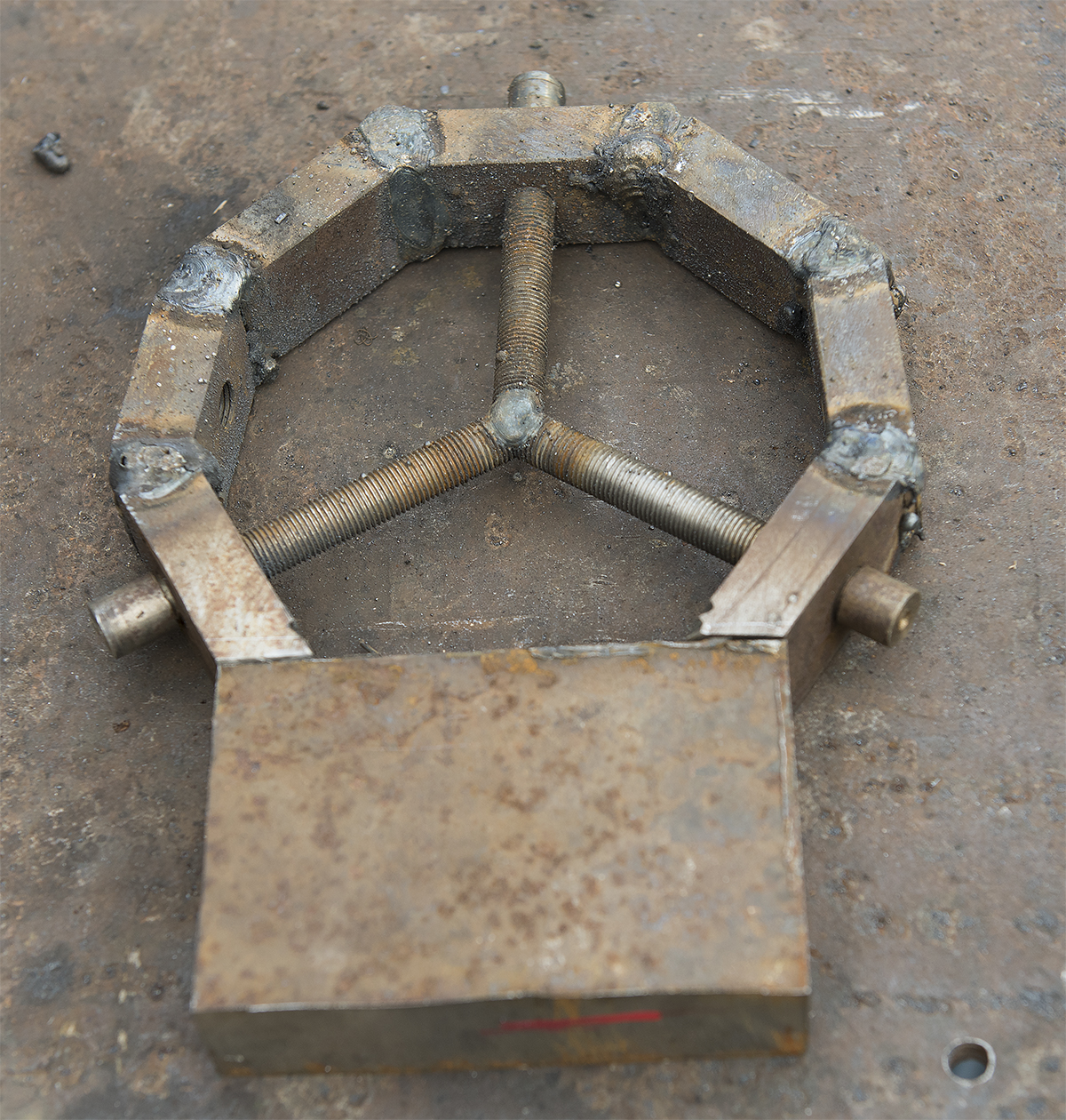

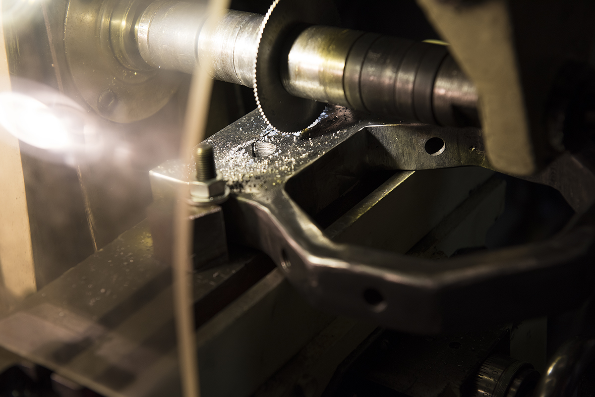

Доделываю люнет - даже несколько раньше, чем рассчитывала.

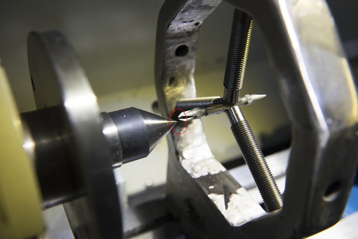

Внезапная нестыковочка.

Колхозный какой-то люнет. Лучше если не из цельного кольца, то три втулки с резьбой соединить дугами, было бы куда изящней. Винты чересчур длинные и тонкие.

Цельное кольцо. Неужели мне это даже не пришло в голову - такое простое решение??? Просто взять и просверлить отверстия в кольце, позиционируя их каким-то непостижимым образом (в домашних условиях) относительно самих себя, плоскости и расположения относительно станины по высоте и по отношению к призмам?? Это же так просто - просверлить три отверстия (и потом накатать резьбу) - что бы точно сошлось всё! Метанол, если не сложно, расскажи, на каком оборудовании ты решил-бы такую задачу?? Что касается длинны - вроде писала уже - пневмоцилиндр диаметром 80-100, это внутренний диаметр люнета (120), там еще опоры с подшипниками умещаются. Но спасибо за критику.

MADONNA написал: вроде писала уже - пневмоцилиндр диаметром 80-100
Всё-таки при желании проще найти что-то готовое, побродив по посудным лавкам. Термосы бывают из нержавейки, стаканы, корпусы бытовых магистральных водяных фильтров и пр. Ато ж протачивать нержавеющую сталь... да задать нужную чистоту :cool:
