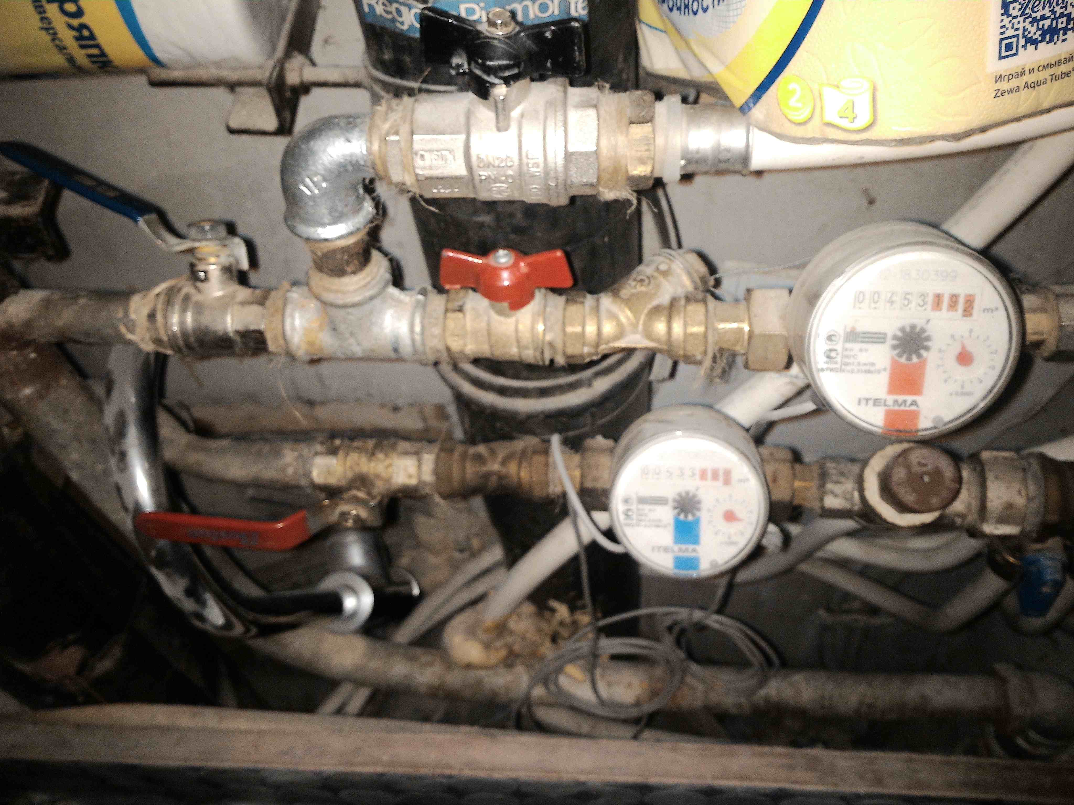

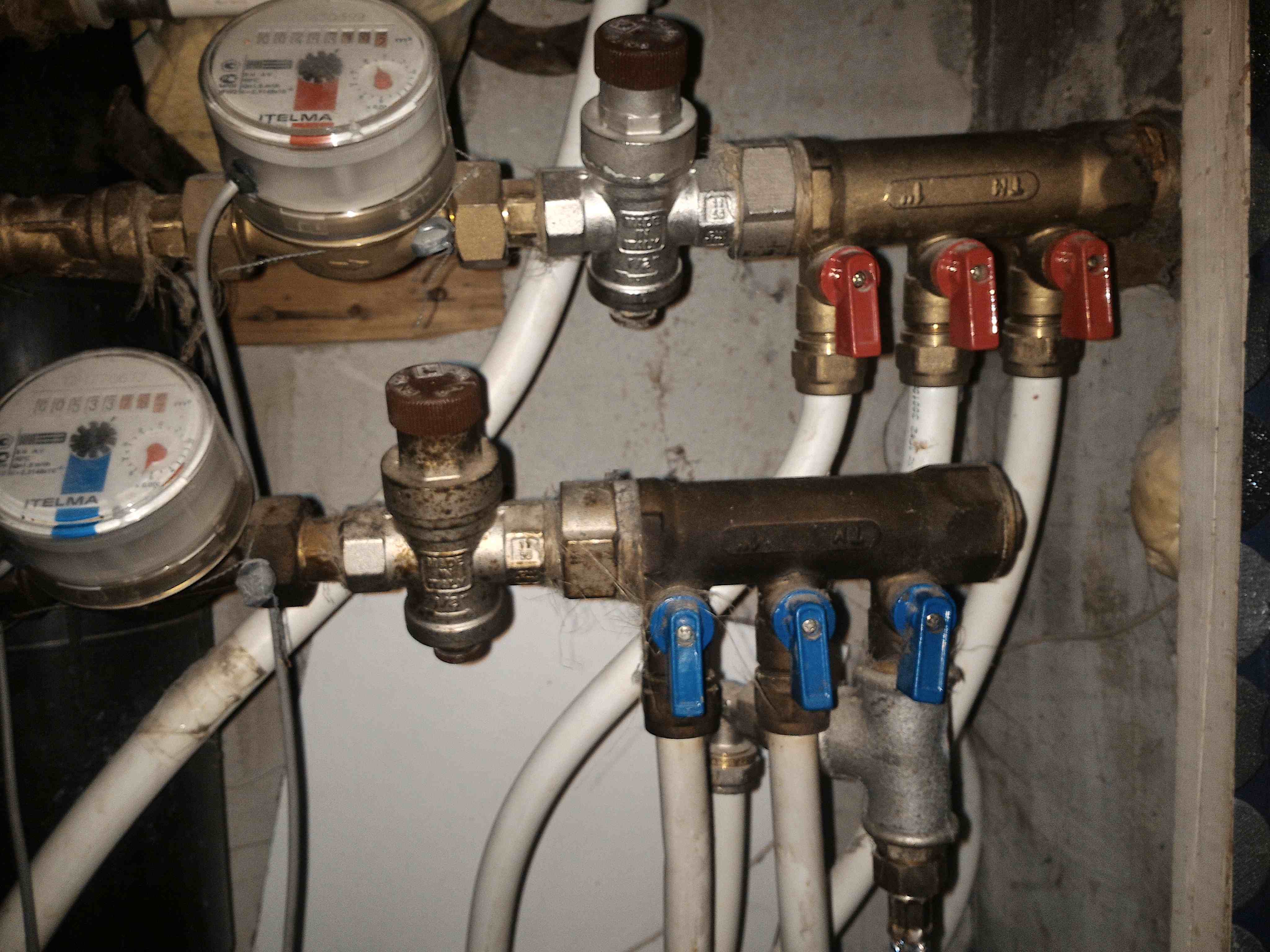

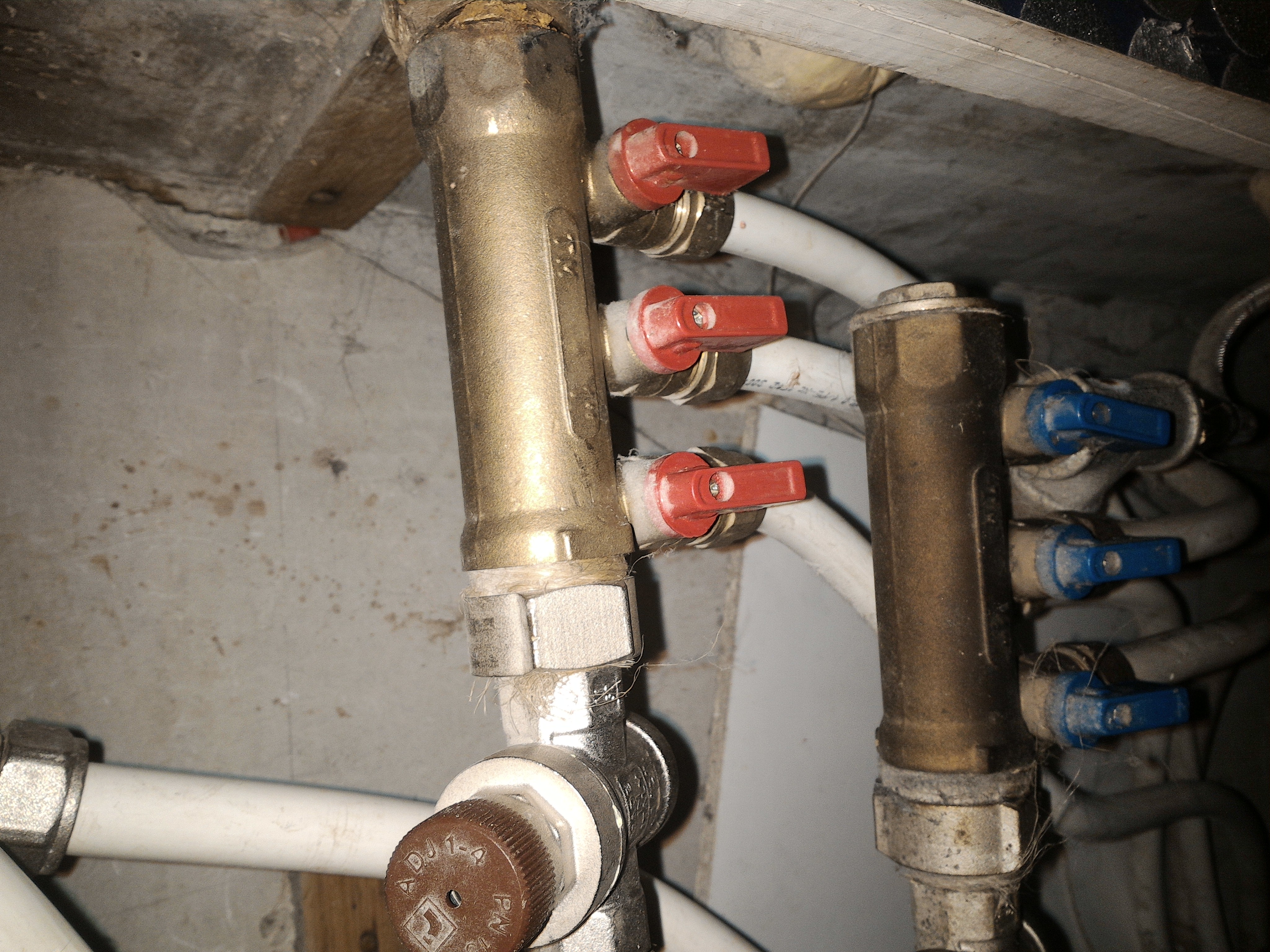

28.04.2018 в 10:10:53
АПОСТОЛ написал: Фото водоразборного узла?
АПОСТОЛ, Фотки узла. Выглядит конечно ужасно). Ну что, брать и смело откручивать крышки у фильтров? Поронитовую прокладку какого диаметра, толщины нужно приготовить если что со штатной не так? А то что сами отводы от стояка на весу находятся это нормально? Как правильно открутить чтоб не пострадала вся сборка?

Регистрация: 08.04.2013
Сообщений: 5097
28.04.2018 в 10:53:38
ivi81, крышка фильтра должна смотреть вниз, а не в бок,по хорошему. И вы без срыва пломбировки крышку фильтра не открутите, она завязана ниткой за ушко. Для начала прочистить фильтра грубой очистки. Проследите за ситуацией. Лучше не станет, тогда снимите поршневые редукторы давления, пользуйтесь без них.

28.04.2018 в 11:29:41
молоток написал: ivi81, крышка фильтра должна смотреть вниз, а не в бок,по хорошему. И вы без срыва пломбировки крышку фильтра не открутите, она завязана ниткой за ушко. Для начала прочистить фильтра грубой очистки. Проследите за ситуацией. Лучше не станет, тогда снимите поршневые редукторы давления, пользуйтесь без них.
молоток, Но чтобы крышка смотрела вниз нужно перебирать всю сборку? Про нитку вы правы не обратил внимание сразу. Подскажите как быть с пломбировкой, звать сантехника из ЖЕКа? Он может опломбировать? Либо искать контору которая может ставить пломбы на счетчики?
