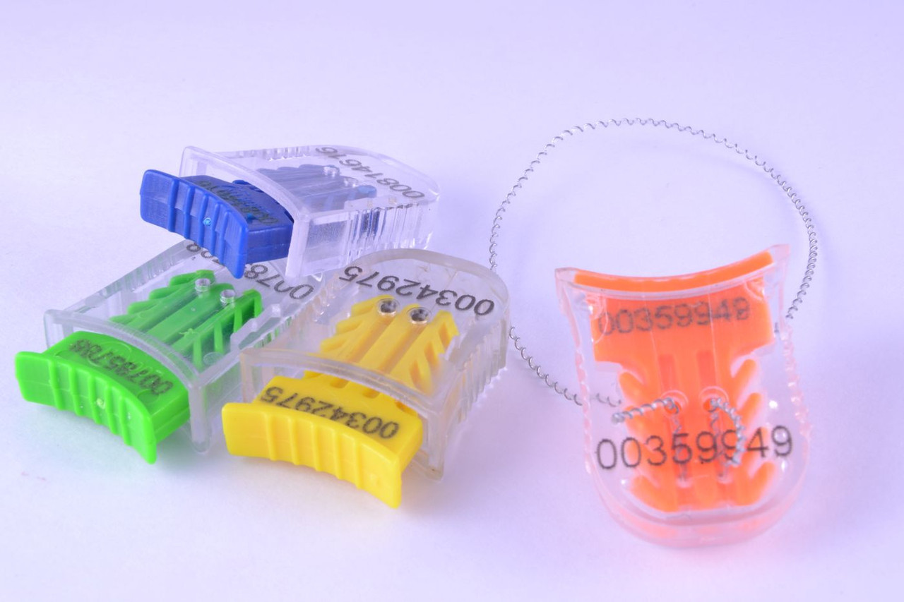

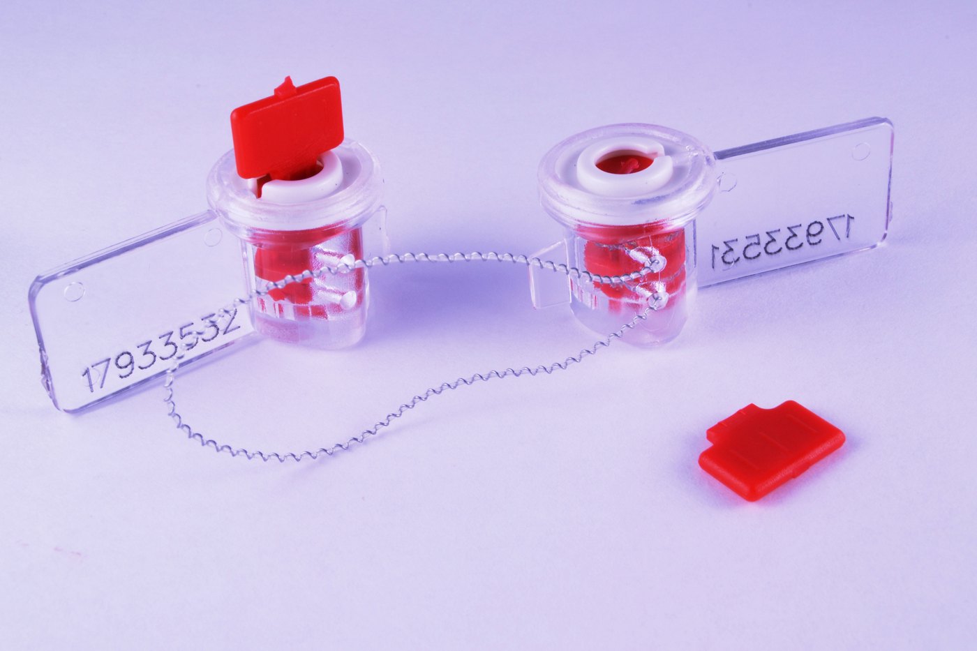

Уважаемые форумчане, я верно понимаю последовательность действий?
  1. Сорвать пломбы и уведомить об этом УК (распломбированно по причине аварийной ситуации).
  2. Либо отважиться самому либо нанаять мастера чтобы откурутить пробки и промыть сетку фильтра и главное закрутить пробки ).
  3. Купить одноразовае номерные пломбы 2 шт. и тросик на строительном рынке. Установить их предварительно запомнив как было опломбировано до этого.
  4. Сообщить в УК что авария устранена и ждать от них изготовиления акт ввода в эксплуатацию приборов учета (уж незнаю пойдут они в гости или нет принимать работу)

ivi81 написал: Либо отважиться самому либо нанаять мастера чтобы откурутить пробки и промыть сетку фильтра и главное закрутить пробки ).
Главное обычно как раз таки открутить. Может понадобиться газовый ключ, что бы сам фильтр держать и разводной или подходящий рожковый ключ для откручивания пробки.
ivi81 написал: Купить одноразовае номерные пломбы 2 шт. и тросик на строительном рынке. Установить их предварительно запомнив как было опломбировано до этого.
Если счётчики рядом, то достаточно одной пломбы, просто проволока подлиннее нужна, что бы протянуть через гайки/фильтры обоих приборов. Запоминать как было опломбировано не нужно, просто протянуть через ушки накидных гаек и можно через ушки фильтра. Тросик это сурово, скорее проволоку среднего размера или относительно толстую леску (хотя не знаю как поведёт себя на ГВС). Или специальную проволоку со спиральной обвивкой на основной жиле, лучше из нержавейки, т.к. простые стальные иногда сгнивают.
А вообще пломба это право вашей УК, а не ваша. Поэтому если УК пломба не нужна, то и вам как бы не зачем.
ivi81 написал: Сообщить в УК что авария устранена и ждать от них изготовиления акт ввода в эксплуатацию приборов учета (уж незнаю пойдут они в гости или нет принимать работу)
По постановлению 354 нужна заявка по пункту 81. Если заявки не будет, то могут неделями не приходить и всё это время будут считать по нормативам. К заявке можно приложить фото, тогда в некоторых случаях при уже навешанных пломбах не ходят и бывает достаточно этих фото для составления актов. Хотя и акты можно самому накрапать, наверху слова АКТ ввода в эксплуатацию, дата составления акта, потом адрес и собственник/наниматель, потом данные приборов старых (номера и показания) и новых (номера, показания, пломбы на присоединительных гайках, дата окончания МПИ), потом ФИО подпись, собственника. Потом ФИО представителя УК, подпись, печать.
