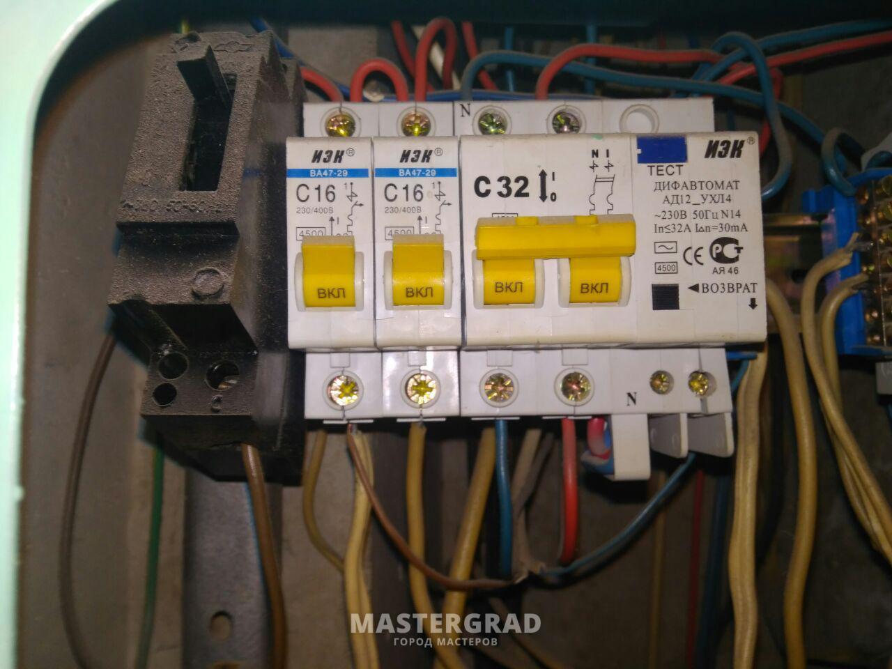

Кстати, к вопросу о том, что жираф высокий, ему виднее, и проектировщики с монтажниками и приёмщиками безусловно всегда всё делают правильно.
ЗАГАДКА. Вот, как были подключены большинство квартир до кап. ремонта. ЧТО НЕ ТАК?
ПОДСКАЗКА: кнопка "Тест" почему-то не срабатывала.

Yan! написал: ПОДСКАЗКА: кнопка "Тест" почему-то не срабатывала
Ну что сказать, супер :a Видимо диф стал по утечки выбивать, а добренький дядя электрик решил эту проблему отключив диф блок :D

Vadim 161 написал:
Vadim 161, да-да. В большинстве квартир в доме (а их больше 700). Электрик так и объяснил, серьёзно.
Думаю, диффы просто поставлялись с неподключенными контактами, и кто-то либо поленился, либо не знал, что надо дифф отдельно подключать.
Либо, как выше подсказывает dokar, электрики знали, что диффы с большим количеством брака, и превентивно решили на своё усмотрение убрать из схемы УЗО.
В обоих случаях остаётся вопрос - куда смотрели принимающие инспекторы?

Yan!, да скорей с нулями как обычно напутали, вот и дифы отрубались. Особенно если отходящие линии на квартиры трехжильные.
Yan! написал: В обоих случаях остаётся вопрос - куда смотрели принимающие инспекторы?
Да как обычно, глянули в щиты, более-менее современная модулька стоит, проводочки новые имеются, на этом всё и закончилось, если конечно они вообще там были...
