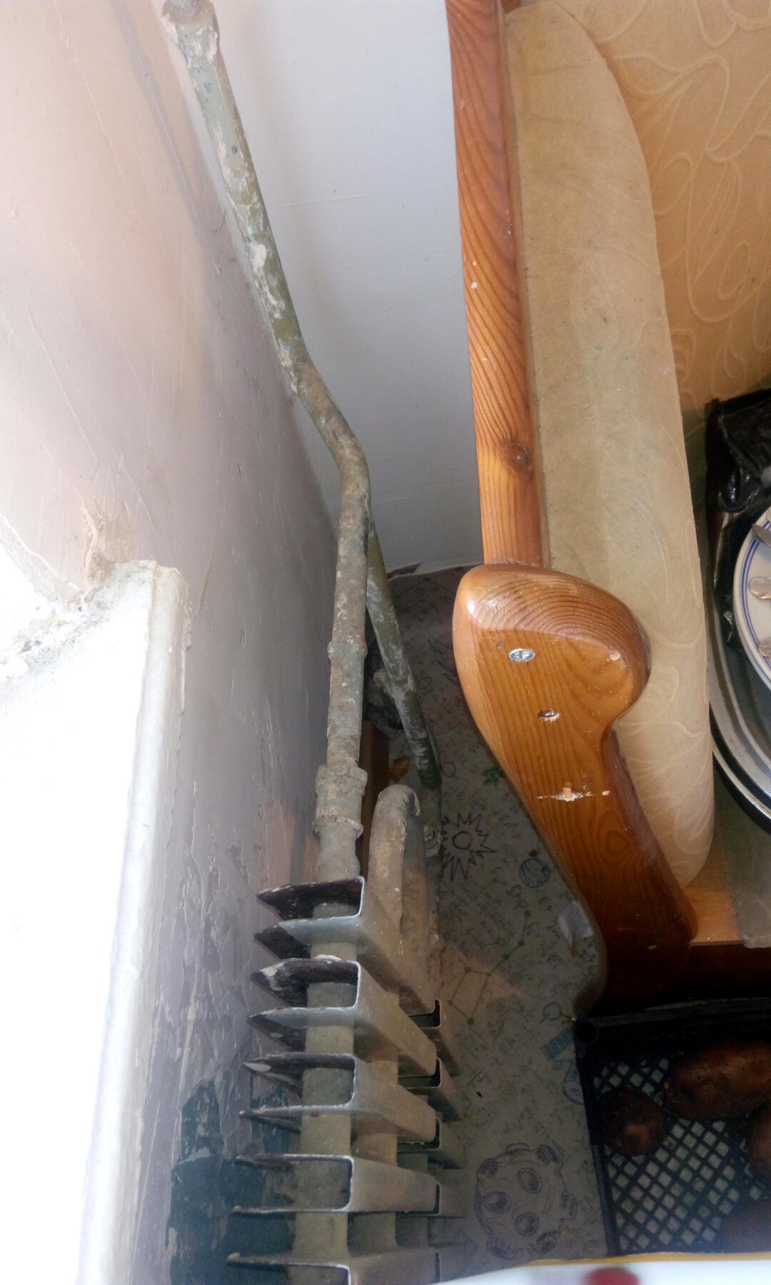

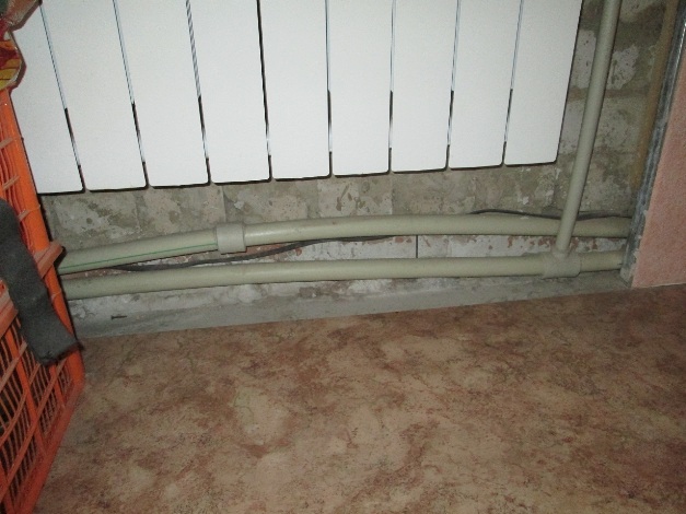

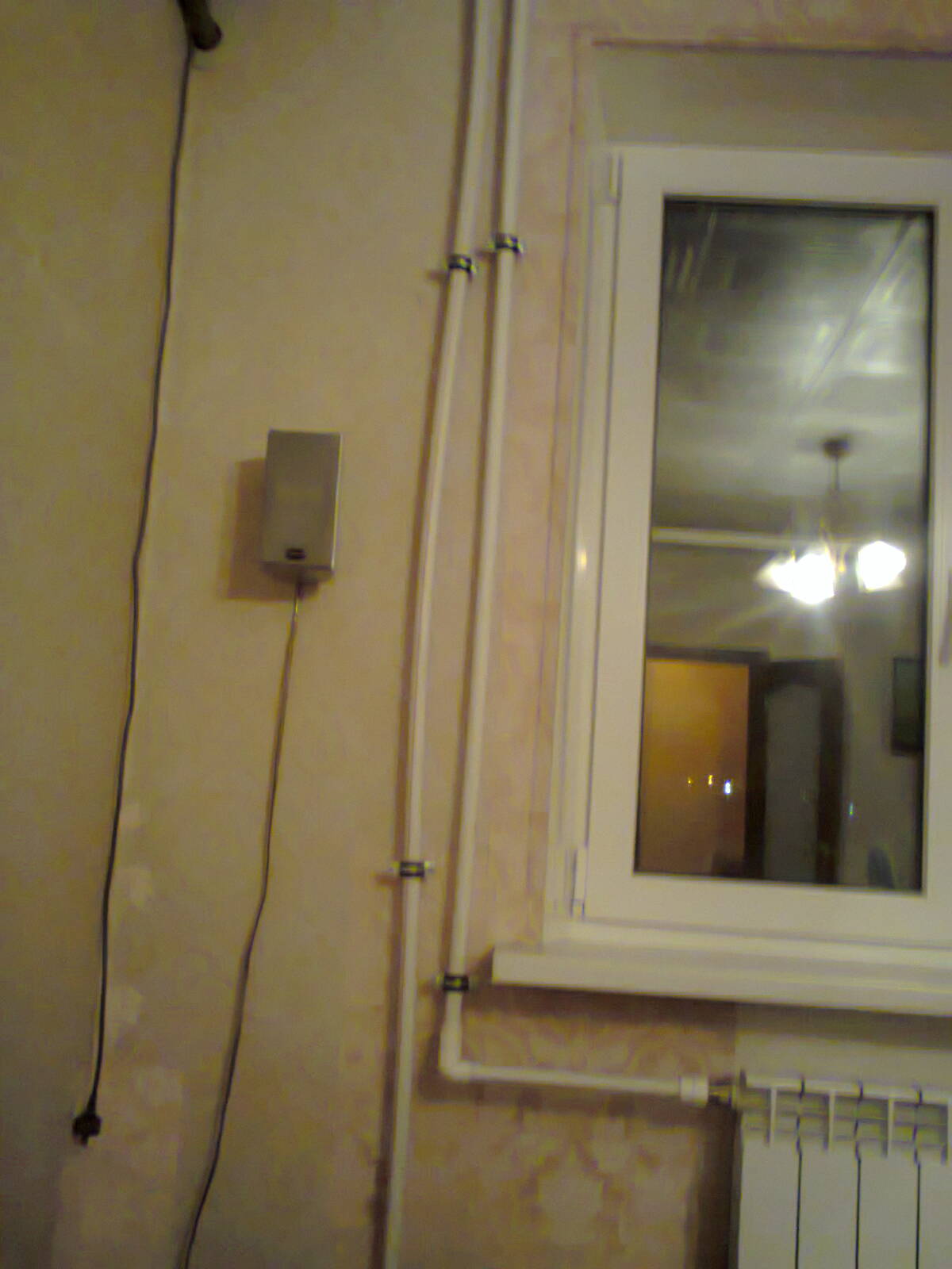

Стоит поменять трубу с метала на пластик ? Целиком переделывать нужно всю СО. Материал труб будет зависеть от ФИО котла.

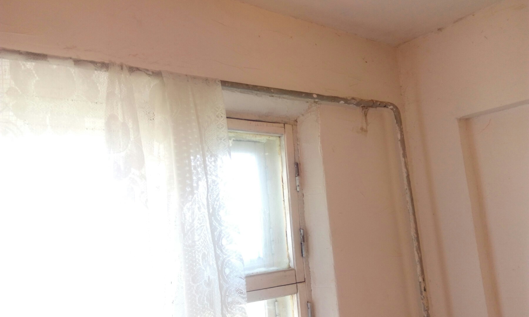

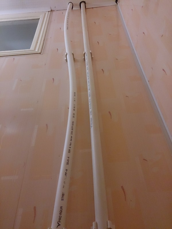

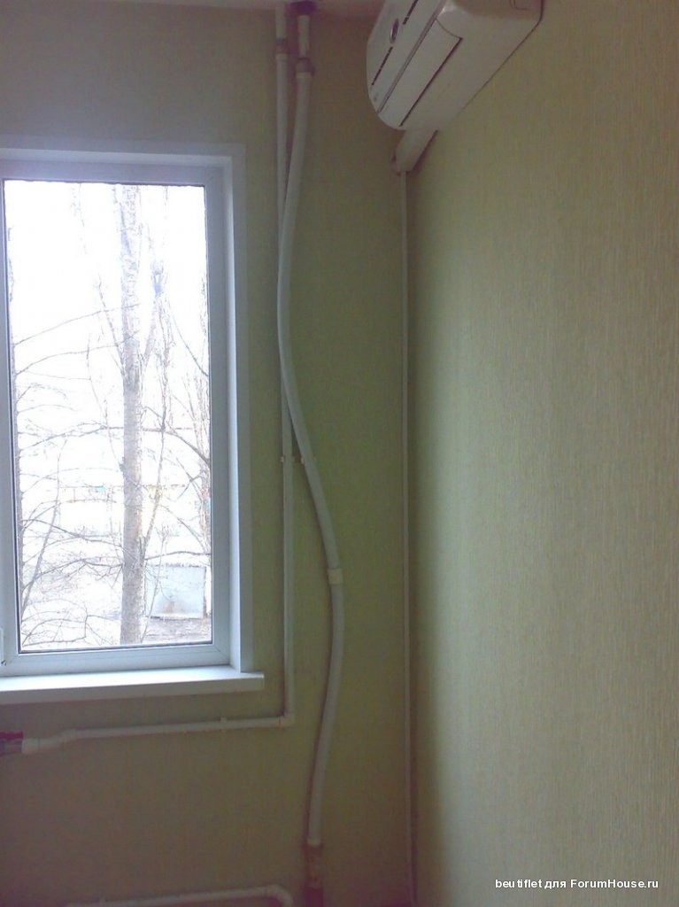

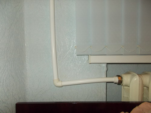

касимов, На пластик хотел бы поменять и при этом что бы стояк на пол опустить что бы над окном не было трубы . Отопление у меня центральное . А насчёт котла ни чего не знаю . (((( Дом хрущёвка 1976 года постройки и конечно отопление не менялось ни разу . (((( В Управляющей компании не дают добро ставить пластик так как сушиться он и лопается и мне его показал тройниковое соединения .

Максим534374, Хоть одна адекватная. УК не даёт поменять сталь на пластик. Я так понял, по трубам по всей квартире, у вас последний этаж. Если чердак тёплый? Можно пустить через него, новую стальную трубу и утеплитель. Чтобы убрать это порно.

Замена только на сталь, а вот как сделать это правильно, нужен живой мастер по месту.

Hitgher, одни говорят что ни чего не будет , а другие другое . Меня волнует убрать порно это как вы выразились . Поему на сталь то ? У меня в голове каша . УК за мои деньги стояк домовой ремонтировать хочет , а по обязательством сделать ни хочет ни чего (((( Ужас .

Максим534374, те кто говорят что ничего не будет имеют ввиду себя а не трубу. Им точно ничего не будет если пластиковуб трубу прорвет. А вот у вас в первую же секунду прорыва начнутся неприятности.

Это проектный материал. Ваша переделка порнографии,уже нарушение проекта,хоть материал труб сохраните. Спать будете спокойно.
Максим534374 написал: одни говорят что ни чего не будет , а другие другое .
Запишите себя в число других.... и не пожалеете всю оставшуюся жизнь.

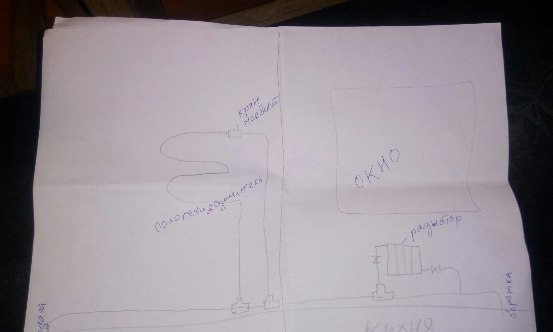

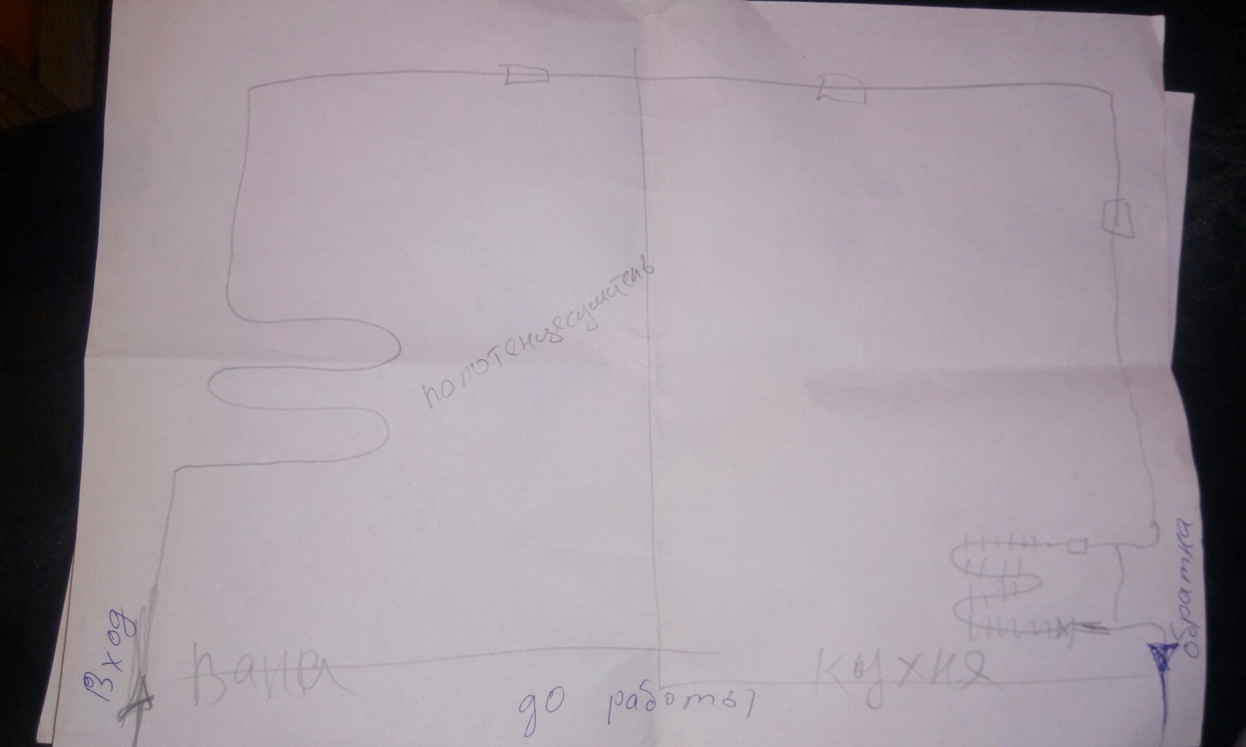

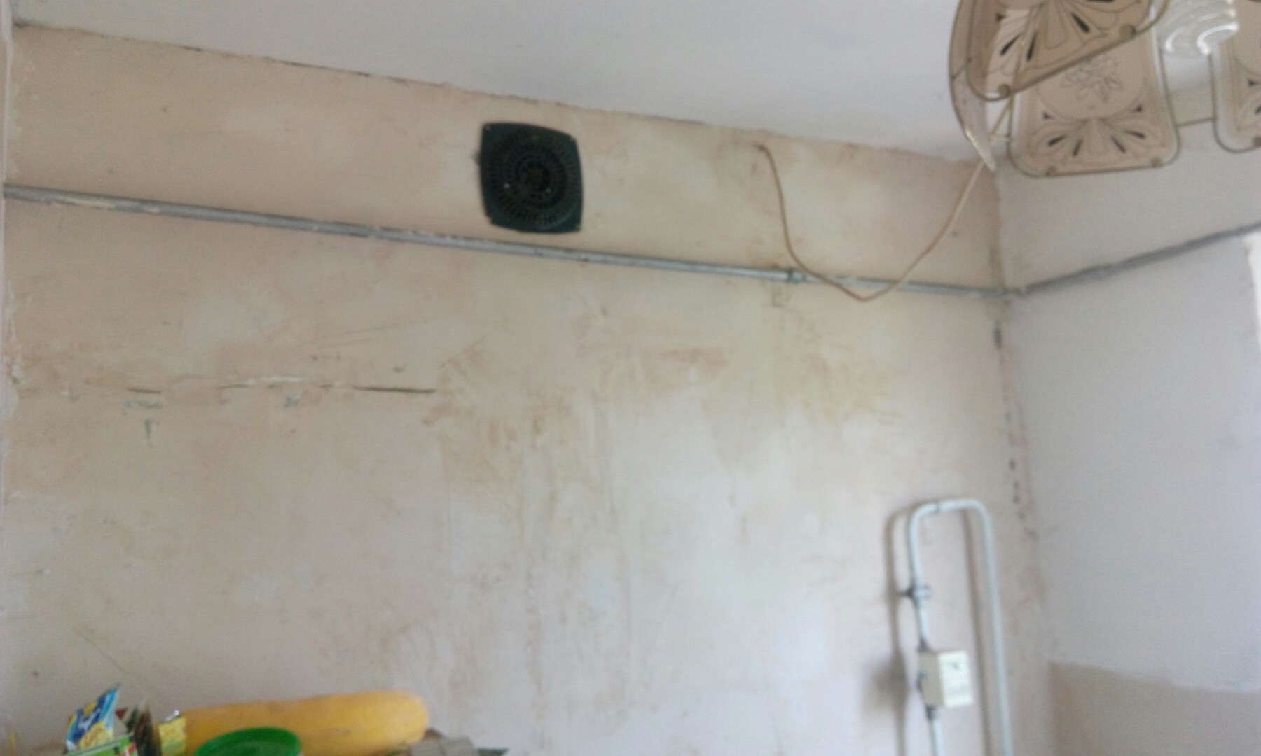

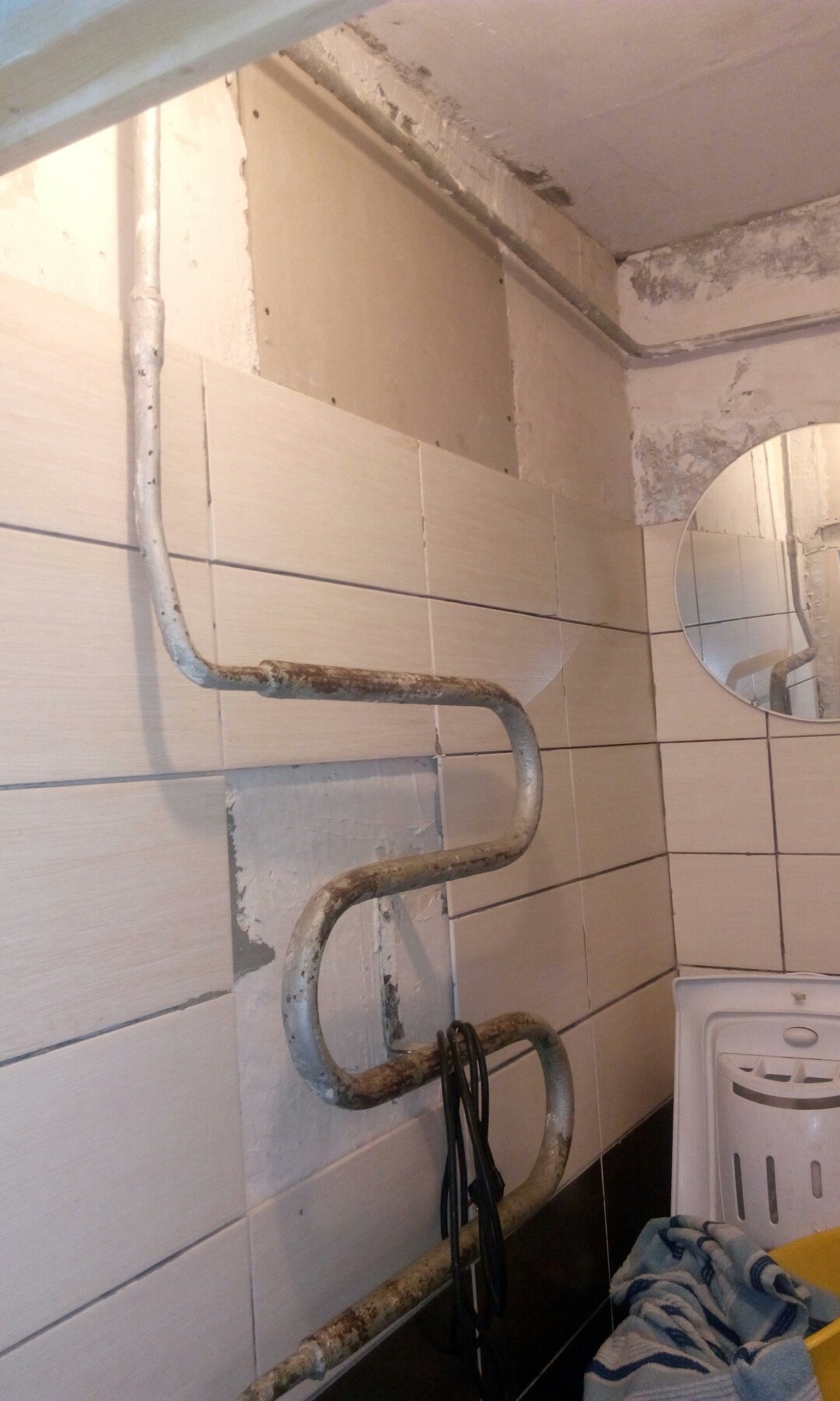

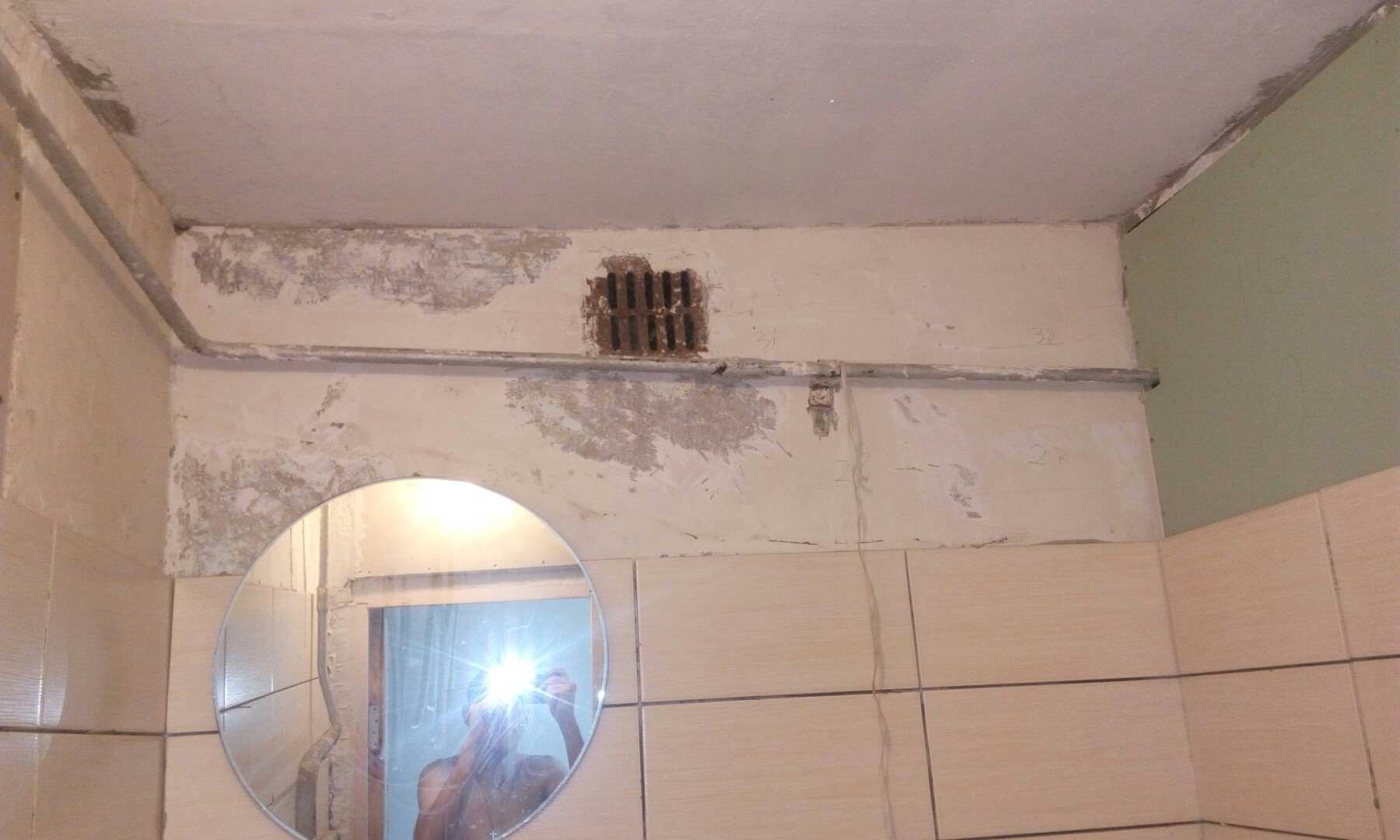

Максим534374, на сталь - потому что применение пластиковых труб в домах без ИТП запрещено. Ради сохранения Вашей же жизни запрещено.
Схема «переделки» корявая, работать будет плохо. Для составления правильной надо знать, откуда идёт подача - через ванную или комнату.

Mazayac, подача с ванны идёт, то есть через полотенцесушитель !
