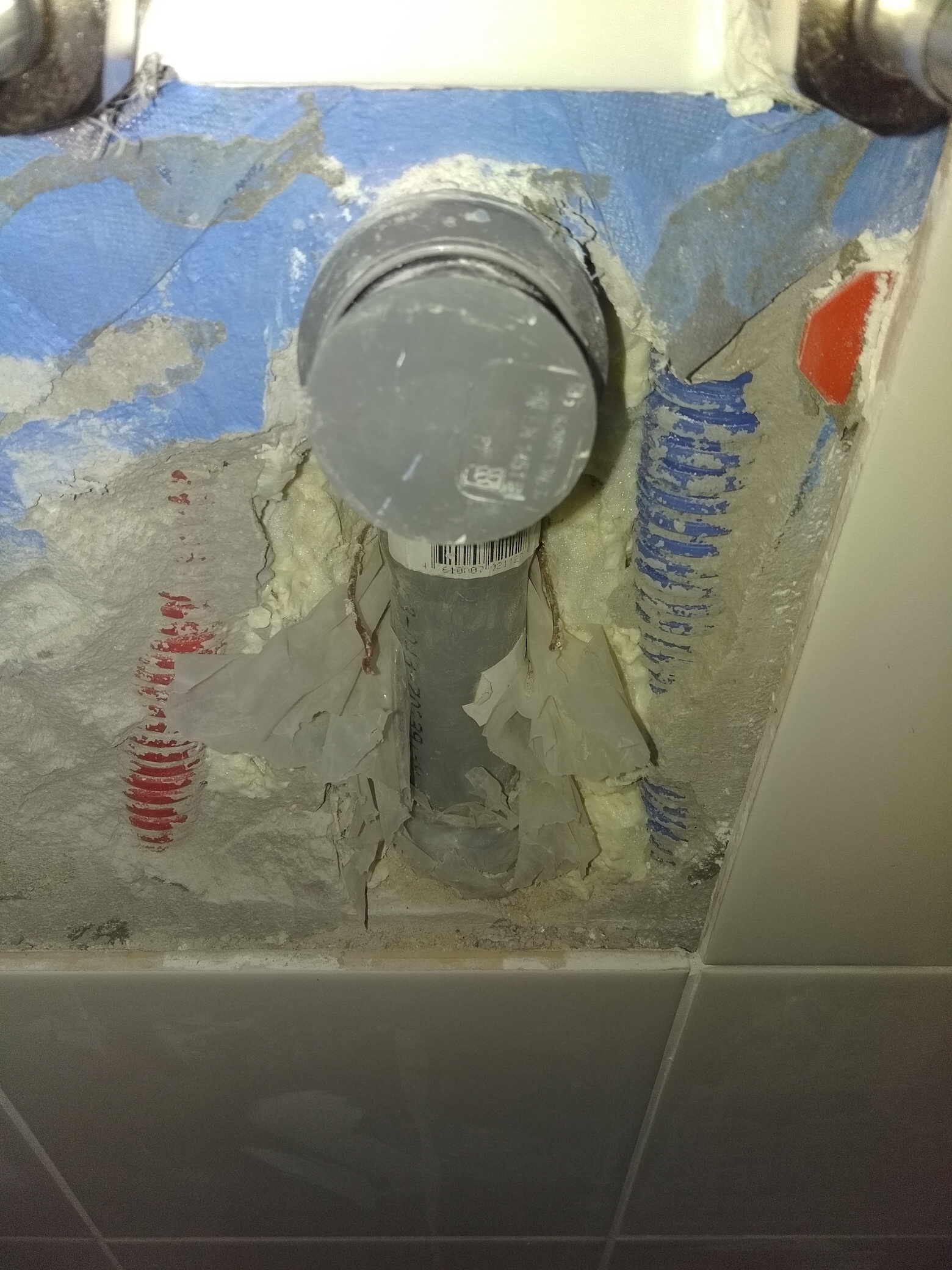

BV написал: Если бы пленка полностью перекрывала сечение - можно бы было говорить о забывчивости. Если ставят кусок пленки от запаха - то хвосты торчат снаружи - как это можно не заметить при замуровке - не представляю. Далее - если пленка толстая, то впихнуть при установленном резиновом кольце достаточно проблематично. Это к тому - что может там и колечко снято? Тут похоже на закладку от мастера на случай неоплаты его работ :).
Удалить при наличии эндоскопа вполне реально.
BV, похоже на то. Не заметить такое довольно сложно. И кольца скорее всего нет. Зачем так делать непонятно, может поэтому -

Вадим М, При замуровке пэ видно. Си фото автора. Отсутствие кольца на вертикали - разве что может немного попахивать, на горизонтали с норм уклоном - ну может еще немного влажнеть стена. Как мастер хотел удалить - спросите его. С эндоскопом - читай с визуальным контролем

BV, эндоскоп (визуальный контроль) у ТС есть. Вы ему расскажите, как технически с его помощью удалить остатки пленки. А то здесь уже предлагают сухое горючее внутри трубы жечь...

вообще не очень понятно, какое обще расстояние до этого полиэтилена со всеми изгибами и прочим. я бы попробовал взять пружину для гибки металлопласта, чтобы свободно проходила внутрь 32 трубы. надо померять в сантехмагазине - наружные для 26 труб, там в конце расширение еще, или для 32 труб внутренние. внутрь пружины вклеиваем термопистолетом кусок канцелярского лезвия с небольшим выносом. далее заводим до пленки и крутим. пленка должна срезаться под корень практически. не хватает длины пружины- соединяем механическим зацепом с сантехтросом.

полиэтилен стоит где вертикалка воткнута в тройник и переходит в горизонталь. надо бить 2 плитки и перебирать соединение.

С интересом отнесся к идее Вадима М прислать мне доктора, но обдумав все варианты решил отломать плитку исходя из двух простых идей:
  1. Любой профессионал знает, то, что сделано плохо надо просто переделать. Нет смысла исправлять хрень и подставу. Это проще, быстрее, 100% надежно.
  2. Если "подарок плиточника", то скорее все это за одной плиткой, будет держаться на соплях и все развалится само.
Начинаю, затирка провалилась внутрь, клея по периметру нет. Ну и хорошо. Проходит кусок проволоки, тяну. Плитка ломается пополам. Крепка сопля Кнауфа. Стамеской тяну под плиткой, плитка отходит вместе с куском ротбанда и пены. Все точно за одной плиткой. Интересно нанесен клей. Странно, патрубок не закреплен проволокой сантехника. Поковырял вокруг патрубка, вроде крепко, думал пилить, чтоб не ломать дальше. Потрогал, а он шевелится!
Ну что э пробуем вынуть патрубок и не забить трубу !#[https://youtu.be/-suLAK1bmaI]
Пускаю великий китайский эндоскоп, но у него садится батарейка на самом интересно месте. !#[https://youtu.be/APjV1yVhCUs]
Ну что, это "подарок хреномастера" или просто рукожопство?

Рогволод, так пленка то на самом первом соединении, оказывается, была? Туда и "доставалкой", что я показывал, можно было залезть. В общем, обошлись по сути "малой кровью", поздравляю! Только, если решили переделывать, так надо всё.

Рогволод, отвод даже и не был вставлен до конца....?

BV, не был вставлен вообще. 32 патрубок просто стоял на резинке. На видео видно.
