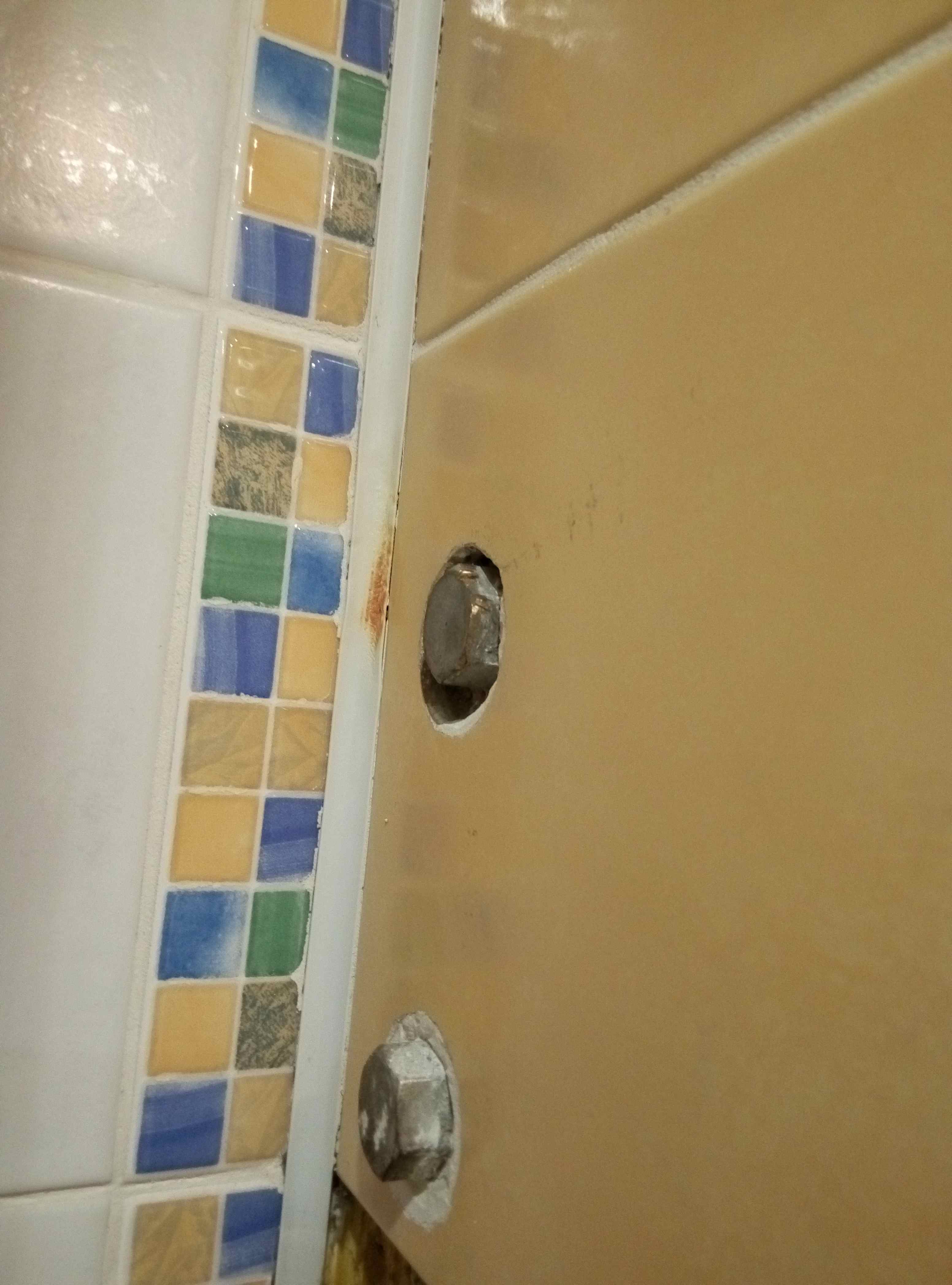

Встрял с такой же проблемой. Что делать ума не приложу?
Ключем заглушку могу взять, а вот удержать трубу никак не могу. Там подлезть нереально изнутри. Под заглушкой лента с герметиком. Когда закручивал, еще плитки не было. А теперь труба вперекрут идет, а эта “собака” не срывается.
Сообщений: 139452
05.11.2018 в 13:31:39
В чем проблема-то? Убрать напильником следы издевательств, накинуть головку с тонкой стенкой и аккуратно открутить.

dak1, Надеюсь это не выводы на смеситель с наружной резьбой? Каюсь недочитал, на ленту ещё и с герметиком. Как выше сказали, нежно ключом, чтобы не соскакивало, газовым. Или придется плитку одну снимать. Если наружная резьба на смеситель? Все равно снимать. Как эксцентрики ставить и глубина на сантиметр разная.

Hitgher написал: Попробуйте просто намочить хорошо
Керосином, или WD-40, и тд.... Если головка не лезет - дремелем + бор по плитке аккуратно расширить отверстие.... Если чел пытается откручивать разводным ключем - не вариант вообще. Накидным - пожалуй пойдет...

dak1, гайковёрт ударный с квадратом 1/2" не у кого взять?

cineman, можно таких дров наломать, что мало не покажется. Лучше чувствовать руками, как идет...

Если есть дремель - проще вырезать прямо в заглушке квадратное отверстие под вороток 1/2.

strider1978, или прорез под широкий шлиц, если есть мощная отвертка. Дли два отверстия под два толстых гвоздя шуруповертом.

Дело не как с дури открутить, а как не открутить голову тому, что внутри. Захватом то нет. Да и автор молчит, что это? Если выход на смеситель? То ломать по любому, на разной грубине и наружная резьба. Эксцентрики как крутить?
