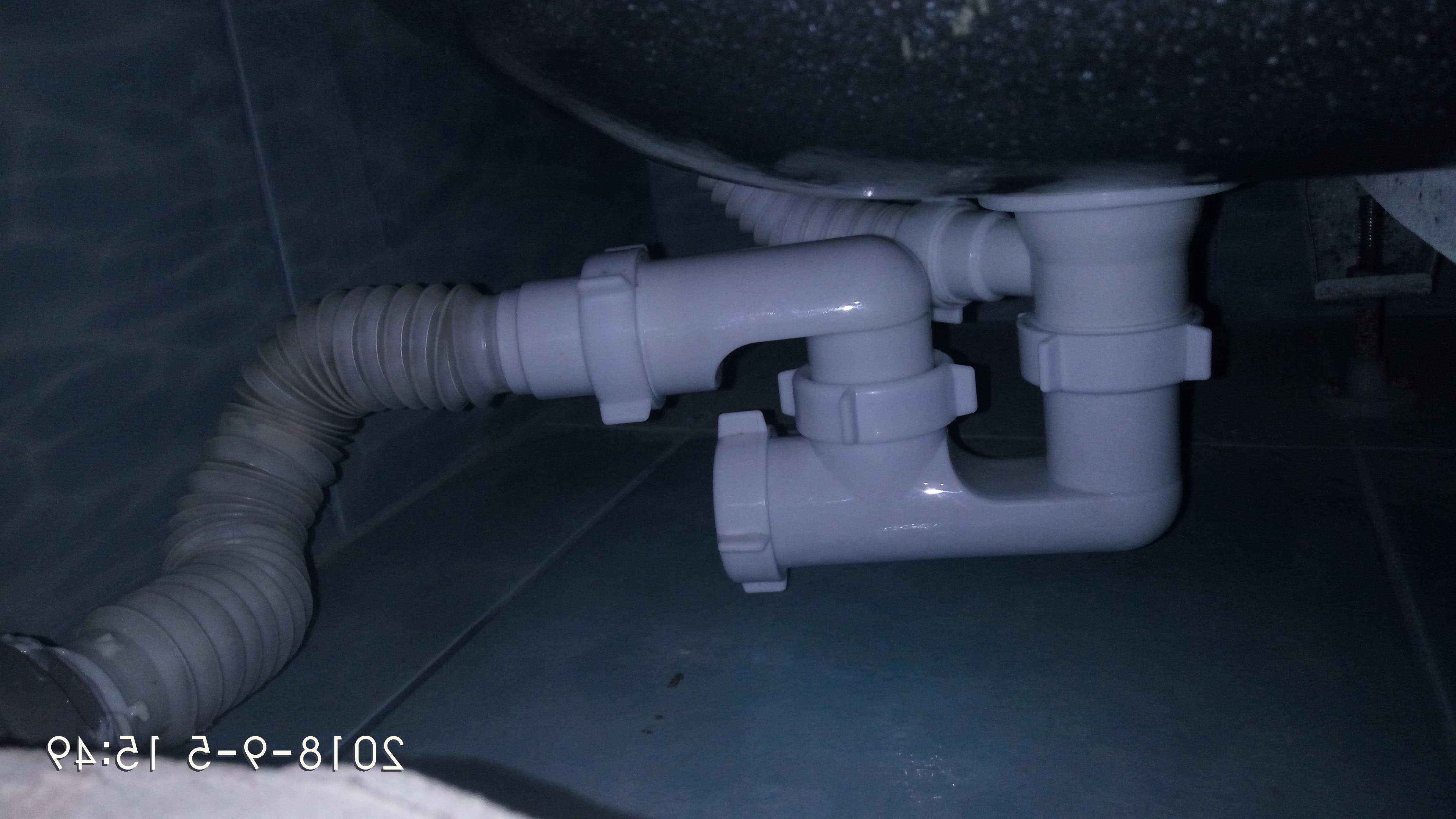

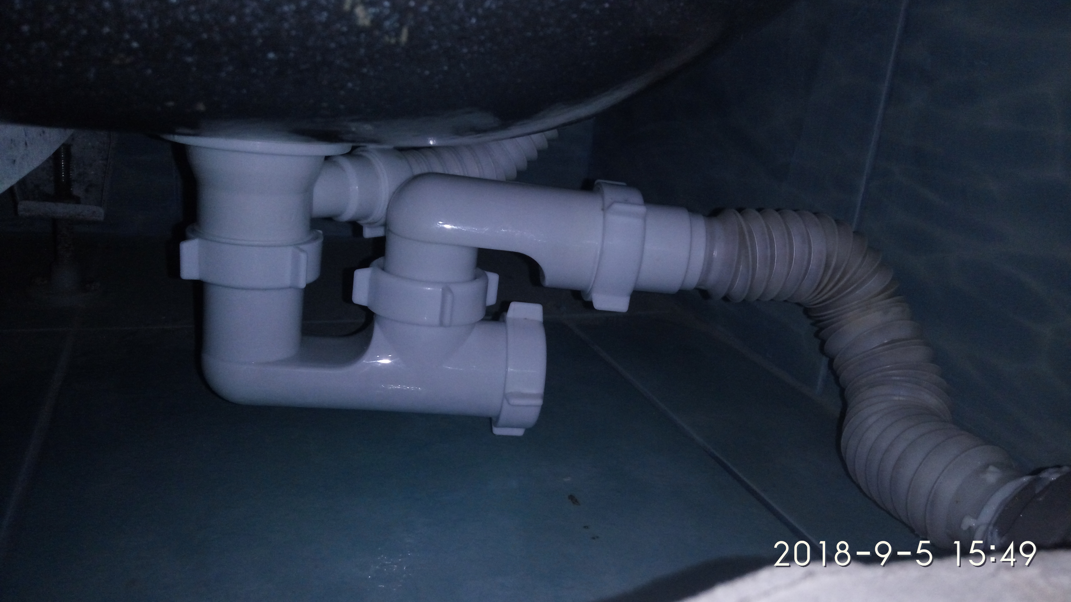

Привет всем. Имеется ванна, под ней сифон подключенный к канализации. Проблема следующая. При включении душа либо смесителя,начинает сливаться вода в сифон (ванны) и несколько секунд изёт запах из канализации, с чем это связанно? как решить проблему?
Сообщений: 130174
05.09.2018 в 16:32:09
Уьрать кишки из гофры и сделать гладкой трубой по кратчайшему расстоянию без провисов. Сейчас временно - снять гофру, почистить, сжать и сжатую смотать скотчем снаружи примотав проволоку чтоб не провисала. Сифон развернуть к выходу и поставить гофру

BV написал: Уьрать кишки из гофры и сделать гладкой трубой по кратчайшему расстоянию без провисов. Сейчас временно - снять гофру, почистить, сжать и сжатую смотать скотчем снаружи примотав проволоку чтоб не провисала. Сифон развернуть к выходу и поставить гофру
BV,
  1. Сифон развернуть к выходу - не понял в какую сторону. Вот так чтобы было?
  1. Или чтобы "ревизия" мне в лицо смотрела, гофру в таком положении и оставить?

Сообщений: 130174
05.09.2018 в 18:51:57
systeman написал:
BV,
systeman, чтобы и нижняя часть сифона и его выход смотрели в сторону серой трубы - тогда гофра будет максимально короткой, если ее сжать

05.09.2018 в 19:11:53
BV написал:
systeman написал:
BV,
BV, так в первом посте на фото так и есть, нижняя часть сифона и гофра смотрят в сторону серой трубы .

05.09.2018 в 19:18:32
BV, труба это правильнее, чем гофра. Но что-то мне кажется, что воняет из перелива(забилось всякой всячиной).

05.09.2018 в 19:30:16
systeman написал:
BV написал:
systeman написал:
BV,
systeman, :killyourselfbywall:
Уберите кишки - провисы трубы.
jekasus написал: Но что-то мне кажется, что воняет из перелива(забилось всякой всячиной).
снимите трубу перелива и промойте, или будем это еще неделю обсуждать?

05.09.2018 в 19:33:42
Виноват, сразу не написал: все было снято, промыто, прочищенно из-за того что вода стала плохо сходить (очень медленно). Сейчас вода сходит отлично, но запах при сливе всё равно есть. Сейчас всё стоит в данном положении. Но запах при сливе воды всё равно есть.
Сообщений: 130174
05.09.2018 в 19:41:44
systeman написал: Виноват, сразу не написал: все было снято, промыто, прочищенно.
systeman, соедините гладкой серой трубой Д40, может потребуется еще уголок 30 или 45 град по месту, и переходник 40-50 - если вход - труба Д50. Переход - или резиновая манжета, или серый пластик. Если не поможет - значит засор дальше - трос, ерш, чистить. Если засоры постоянные - значит сделано неправильно и надо переделывать. Больше тут мусолить нечего.
