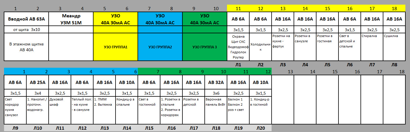

kovales написал: Вопрос - насколько страшно присоединить балконы и кондиционеры к линиям розеток в соответствующих комнатах? Ну или хотя бы объединить линии кондиционер и балкон по комнатам.
Зависит от качества монтажа, для частично успокоения паранои, поставьте на кондеи и балконы двухполюсные АВ

kovales написал: а есть желание вписаться именно в щиток 2Х18
Вписываетесь. Берёте Хагер Гольф VF218TD, как раз под Ваш проект. Только надо ещё 2 шины N докупить и, возможно, ещё один держатель для шин...

kovales, Глупый вопрос.Резерв это ПОД ЧТО? И почему 23 линии ,вам же сказали 19 МАКСИМУМ и при щите в 36 мест, максимум занятых 29 И простите, у вас заземление в доме есть, что вы лепите неотключайки ?

ebf,
ebf написал: Резерв это ПОД ЧТО?
просто обозначал пустое место так :)
ebf написал: ,вам же сказали 19 МАКСИМУМ и при щите в 36 мест, максимум занятых 29
не подскажете, почему именно 19, а не 20, например? Ну просто интересно. Сейчас линий 23 просто потому, что по максимуму разделил линии - кондиционеры, стиралку и сушилку, балкон, но при желании их можно легко "скукожить" в 19 линий.
ebf написал: у вас заземление в доме есть, что вы лепите неотключайки ?
неа, еще не сделали. Две "неотключайки" рядом с УЗМ это просто 2 автомата, вынесенные отдельно, дабы можно было объяснить жене, что уезжая надо выключать только 3 УЗО посередине, и ничего больше не трогать. Защищены эти автоматы уже через УЗО в этажном щитке.
ebf
ebf
Регистрация: 21.03.2015
Сообщений: 7795
14.09.2018 в 20:49:57
kovales написал: Защищены эти автоматы уже через УЗО в этажном щитке.
Ну во первых не защищены
kovales написал: дабы можно было объяснить жене,
Поверьте ,что любая жена вас ещё научит жизнь любить :) А серьёзно то можно распределить нагрузки так, что уезжая, можно отключить 2 УЗО ,а третье сделать неотключаемым
kovales написал: но при желании их можно легко "скукожить" в 19 линий.
Вот и скукожте, максимум 29 мест на 36 местный щиток
kovales
kovales
Регистрация: 30.06.2018
Сообщений: 78
14.09.2018 в 20:59:50
ebf,
ebf написал: Ну во первых не защищены
Почему?
ebf написал: можно распределить нагрузки так, что уезжая, можно отключить 2 УЗО ,а третье сделать неотключаемым
в моем понимании это означает, что нужно 1 из 3 УЗО выделить исключительно под первые два автомата, а на оставшиеся два УЗО ляжет все остальное, не?
ebf написал: Вот и скукожте, максимум 29 мест на 36 местный щиток
Это дело нехитрое, скукожил до 29 из 36, 19 линий. Из кандидатов на недостаток - объединение двух (в нормальной жизни) стационарных потребителей - стиралки и сушилки, что как понимаю не совсем по фэн шую.

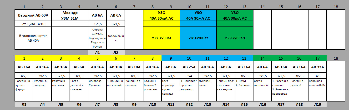

ebf
ebf
Сообщений: 7795
14.09.2018 в 21:12:48
kovales написал: Почему?
УЗО 100 и 300 вас не защищает
kovales написал: в моем понимании это означает, что нужно 1 из 3 УЗО выделить исключительно под первые два автомата, а на оставшиеся два УЗО ляжет все остальное, не?
Нет это говорит о том,что под какое то УЗО можно расположить назрузки,которые включены всегда.Хотя неотключайки это блажь и глупость
kovales написал: стиралки и сушкилки, что как понимаю не совсем по фэн шую.
Это плохо ,есть куча других не нужных потребителей

kovales, Распределите под УЗО поравномерней: под 1-м 8 АВ, под 2-м - 5, под 3-м - 4.

MaSeVi написал: под 1-м 8 АВ, под 2-м - 5, под 3-м - 4.
И это типа равномерней будет ? :D
6+6+5
Грубый, но справедливый

MaSeVi,
MaSeVi написал: Распределите под УЗО поравномерней: под 1-м 8 АВ, под 2-м - 5, под 3-м - 4
я их пытался раскидать исходя из соображения потребляемой мощности, с точки зрения "поголовья" АВ под каждым УЗО вышел в итоге перекос, да. Но под третьим стоит варочная, а это довольно тяжелый потребитель и туда, как мне кажется, не стоит накидывать еще чего-то тяжелого, а также не стоит заводить все легкие потребители (тот же свет) под одно УЗО. Посмотрел на схему еще раз, увидел кондиционеры и балкон - в итоге раскидал АВ под УЗО более равномерно.
ebf
ebf написал: Нет это говорит о том,что под какое то УЗО можно расположить назрузки,которые включены всегда.Хотя неотключайки это блажь и глупость
ну постоянно нужных нагрузок в принципе немного: холодильник, гидролок, питание СКС, питание блока охраны, питание роутера. Если отойти от заморочки с отключением бОльшей части щита на время длительного отсутствия и перемешать этих "неотключаемых" потребителей с остальными - то получится гораздо ровнее с точки зрения баланса как по физическому количеству АВ под каждым УЗО - так будет правильнее? Последние лет 7 живу в квартире без неотключаемых линий, ну и не особо от этого страдаю, надо признаться :D Просто решил в этом щитке поэкспериментировать.
{{post:6423515,И это типа равномерней будет ?}} описана текущая раскладка в моей схеме, а не рекомендуемая. Т.е. MaSeVi указал на наличие проблемы.
В итоге если выкинуть неотключаемые линии, разделить обратно стиралку и сушилку, сбалансировать по количеству автоматов, то выйдет так:

kovales, Те если вы охрану и холодильник разместите под какими то УЗО ,у вас произойдёт ВЗРЫВ МОЗГА ?
