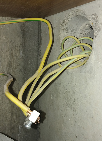

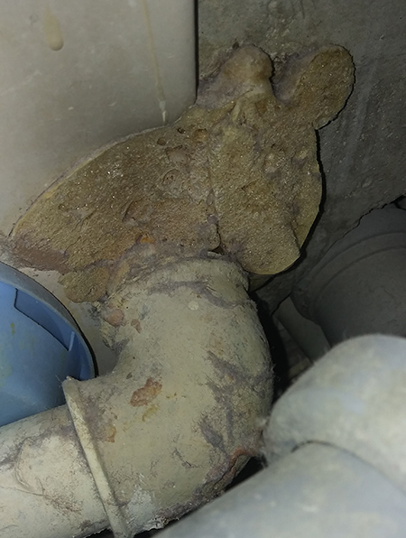

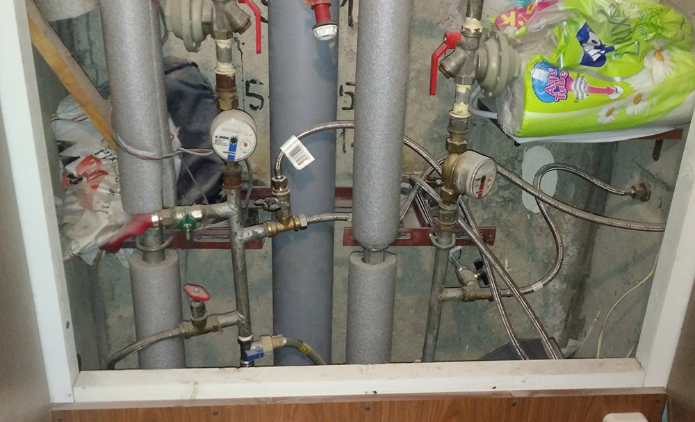

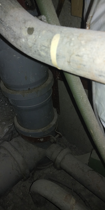

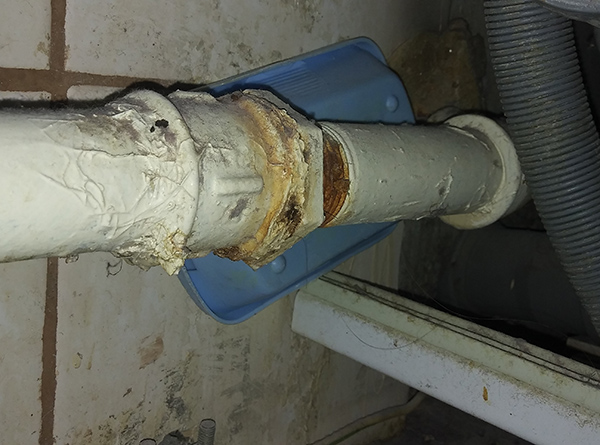

Полез в стояк и нашел массу интересного для себя.
это "тряпкосушитель"

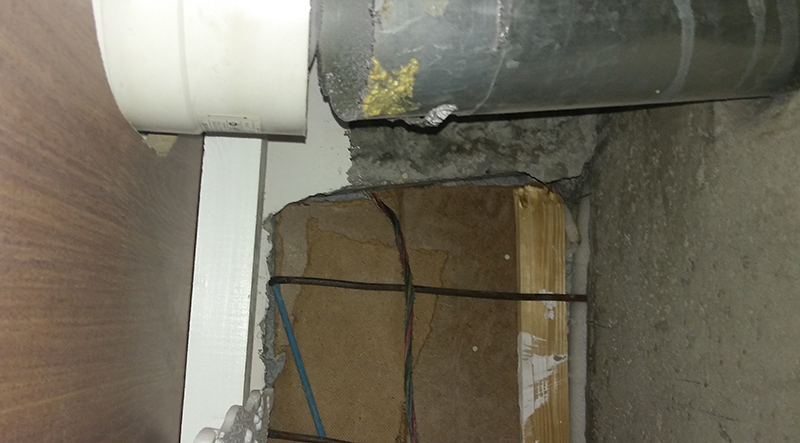

это вид снизу на "потолок" туалета в той части где стояк. Провод стремный какой-то

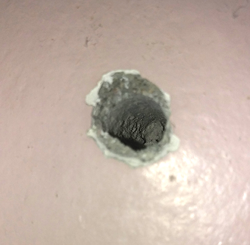

а это отверстие в стене перегородке с коридором. Похоже на гипсолит?
СУП что-ли?

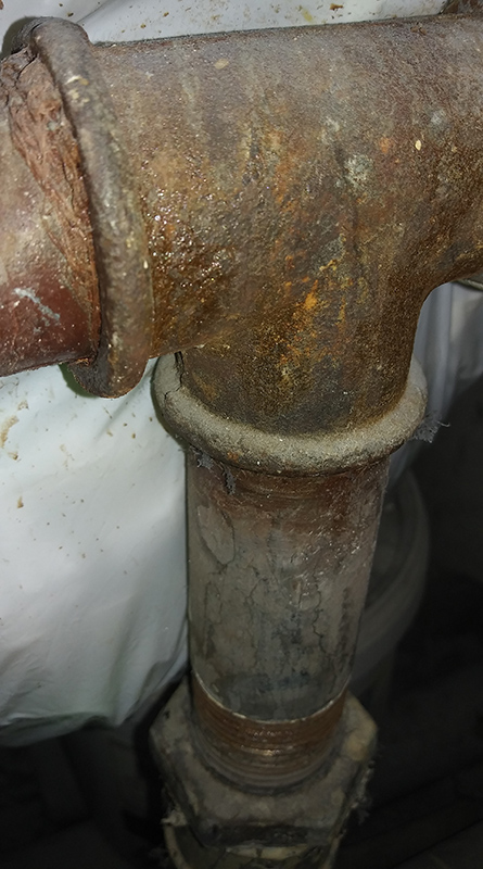

Я так понимаю с таким
байпасом на стояке ГВС чтобы удалить полотенцесушитель проще перевварить новый, "прямой" кусок стояка?

DWEST написал: проще перевварить новый, "прямой" кусок стояка?
Может и проще, но не лучше. Изгибы стояка выполняют роль компенсатора теплового расширения.

У меня последний этаж, может с ролью компенсатора справится изгиб на чердаке?
И на первый взгляд байпас уже чем стояк.
