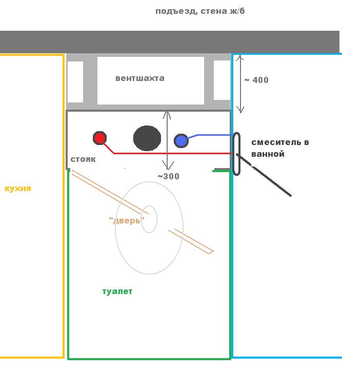

Это температура чего?
BV написал: Вопрос - какая реальная температура этой стены зимой со стороны ванны в худшем случае? Какая температура на лестнице?
дополню - какая температура стены со стороны лестницы?

BV написал: какая температура стены со стороны лестницы?
Субъективно (с термометром не стоял) наверное + 15. В квартире + 22 в среднем (это до замены батарей и окон). В ванной всегда теплее, но не более +25.

DWEST, А можно точный чертеж расположения вент короба и стояков в сантехшкафе?

Точных размеров с собой нет. Ширина 1000, остальное на память см. картинку

DWEST написал: Точных размеров с собой нет. Ширина 1000, остальное на память см. картинку
DWEST, боковые стенки в кухню и в ванную надеюсь, в реальности потолще? :) Картина ясна, точнее не надо... ну кроме стенок...

Стенки по 80 мм на глаз. В месте, где проход в ванную для смесителя, имеется пирамидальное утоньшение, там 40 мм максимум. Внизу под ванной дыры для тряпкосушителя. Вечером сфоткаю.
