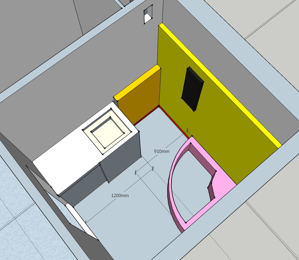

Попробую картинку получше:
Тут внизу красным единственный путь канальи. Ну и выше по такому же маршруту подводка к поддону и п/с. Желтым - предполагаемые слои (схематично, не до потолка) утолщения, в которых будет эта разводка.
Куплю лучшее решение по адекватной цене!

DWEST, Вы размеров помещения нарочно не указали? Пропустить канализацию справа от вентканала совсем никак? Как понимаю, дом не новый, и сдавать скрытые работы нет нужды.

cineman написал: нарочно не указали?
не успел дорисовать. "Глубина" от двери до стены 1930, ширина 1725. Это в чистоте по стенам как есть.
cineman написал: справа от вентканала совсем никак?
Немного не понял. Стояк идет в туалете после вентканала. Справа и нарисовал, если смотреть прямо на стену куда ввод канальи. Может красное плохо видно, вечером выложу в другой проекции. К сожалению, скетчап дается не сразу.

DWEST написал: Это в чистоте по стенам как есть
не стану из Вас вытягивать.
DWEST написал: Немного не понял
Если правильно понял, есть какой то вентканал. Если он отлит из бетона или гипса, есть возможность проковырять дырку с края вентканала без ущерба для его функционала.

25.09.2018 в 12:41:05
cineman написал: проковырять дырку с края вентканала
Неее, вентиляцию соседей снизу не трогаем. Это нужно точно знать как идет канал снизу и массу других деталей. Там и так все сделано криво-косо + последние этажи. Я лучше полочку в нише сделаю какую-нибудь, но внутри своей ванной.

DWEST написал: Если сбоку (см. желтый цвет) идет венткороб и выходящие из стояка трубы можно пустить в некоем коробе на полвысоты стены, а остаток места занять неглубоким шкафом, то стена где поддон и п/с требует штроб ну или слоя чего-то, на что плитку можно приклеить.
И сколько будет ПРЯМЫХ углов на трассе ПС и канализации? ;)
DWEST написал: коль уж можно заодно решить проблему с остыванием стены от подъездных сквозняков.
И оставить конденсат в верхнем углу - стык стены - потолок? ;)

DWEST написал: предполагаемые слои (схематично, не до потолка)
До потолка, это чтобы виднее. Углы 90 за счет более толстого слоя на стене вентканала можно "скруглить".

Вопрос - какая реальная температура этой стены зимой со стороны ванны в худшем случае? Какая температура на лестнице?

BV написал: Какая температура на лестнице?
Если мороз -20 и какой-то умник на ночь открыл окно на 3-6 этажей ниже, то утром без куртки в лестничный пролет 17-го этажа не выйти. Думаю +8 максимум. Иду вниз, ищу этого "доброго человека", закрываю окно. Медленно прогревается. Батарейки висят через этаж и почему-то под потолком.
