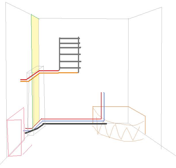

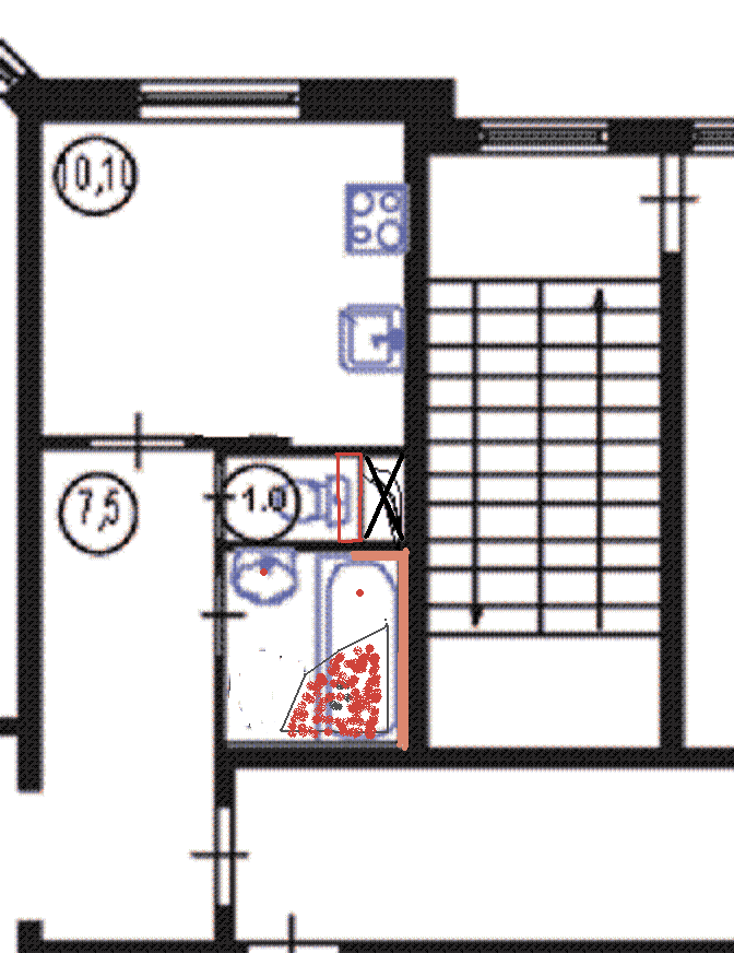

Уважаемые профи! Есть ли советы как правильно и за приемлемый срок решить задачу по прокладке труб (примерно как рыжая линия) до душевой кабины и п/с (на свободной части стены где лестница подъезда) в толще какого-либо слоя, выполняющего еще и функцию эффективного теплоизолятора? Частенько нижние соседи открывают окна в подъезде, а т.к. у меня высокий этаж - весь холод тянет вверх. От этого стена ванной бывает холодная, несмотря на наличие "батарей" на лестнице.
Штробить стену горизонтально и глубоко считаю невозможным. Пожертвовать готов слоем до плитки 5-6 см. Стояк условно показан красным прямоугольником, позади - вентшахта. Толстые стены по всей видимости капитальные плиты ж/б. Внутри квартиры - перегородки. Потолок также по идее - цельная с коридором плита. Т.е. сантехкабины в привычном виде нет. Дом 2006 г.п., Москва.
Блоки 5 см, пеноплекс, теплая шкукатурка???

cineman написал: Ваша затея с секторной душкабиной
Это не кабина секторная, это у меня нет под рукой фотошопа. Попробуйте пэйнтом порисовать! :eek:
Затея в основном из-за необходимости провести трубы, не повредив стену (особенно если она действительно капитальная и выходит на лестницу).
Если сбоку (см. желтый цвет) идет венткороб и выходящие из стояка трубы можно пустить в некоем коробе на полвысоты стены, а остаток места занять неглубоким шкафом, то стена где поддон и п/с требует штроб ну или слоя чего-то, на что плитку можно приклеить. Гипсокартон как-то некошерно, коль уж можно заодно решить проблему с остыванием стены от подъездных сквозняков.

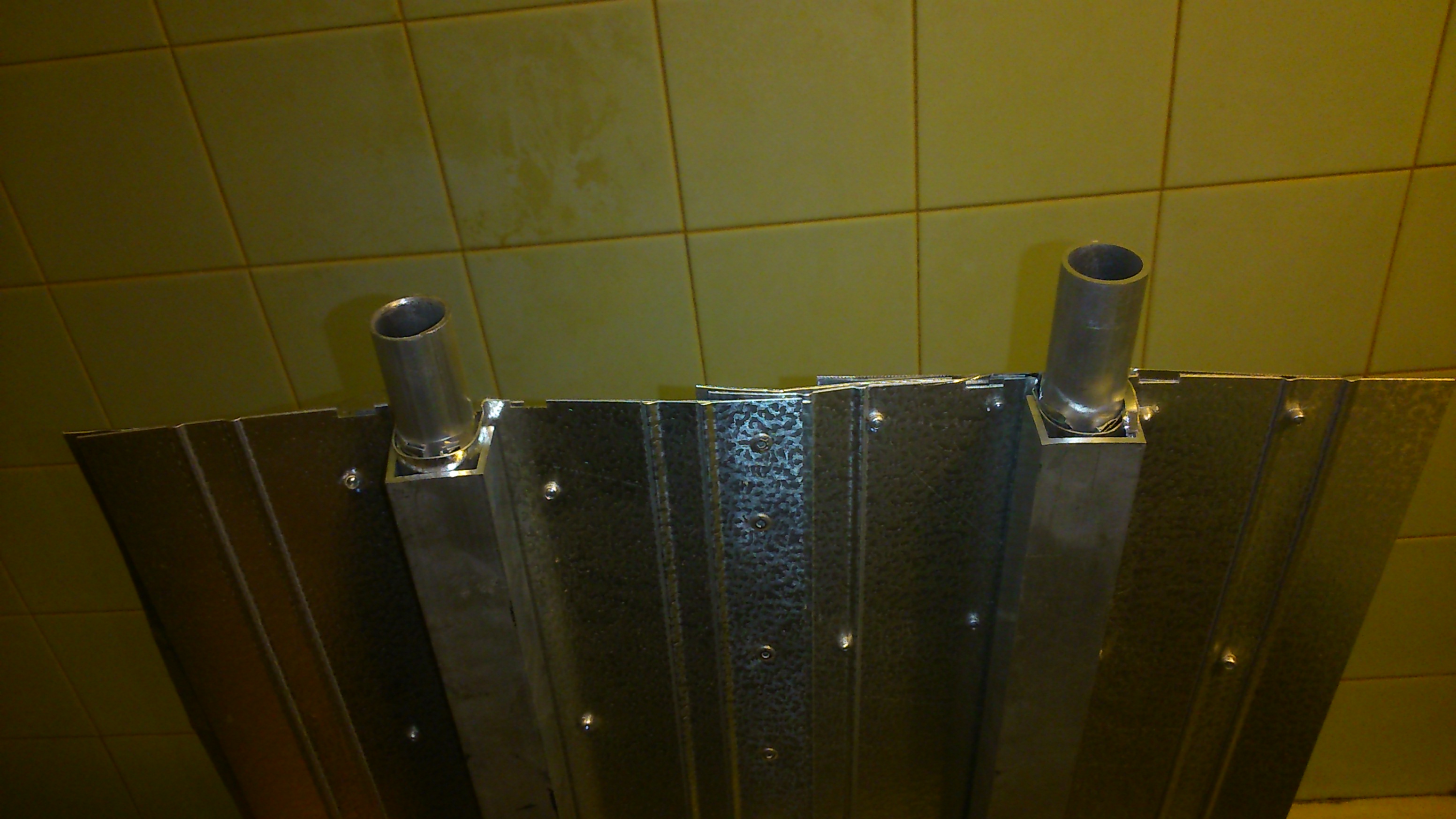

cineman, самопал?

BV написал: самопал?
Конечно. Таких будет четыре в ряд. Алюминиевая трубка - гильза для трубы пекс 16 мм. Это промежуточный вариант. П-образный профиль будет по всей длине трубы, он обеспечивает прижатие пластин тёплого пола к алюминиевой трубе. На пробу склепал две из четырёх. Продолжать не стал из-за трудностей с хранением собранного.

DWEST, если Вы не начали это рисовать в чём то софтовом с точными размерами, то стоит начать. Это подрезает крылья фантазии, но защитит от ошибок.
DWEST написал: Гипсокартон как-то некошерно,
Только том случае, если возможно попадание влажного воздуха из ванны в полость между гипсокартоном и холодной стеной. Если пространство между профилями заложить пенопластом и монтажной пеной, то должно быть неплохо. Скажу честно, мне не нравятся Ваши планы в сегодняшних рисунках. Кажется, что возможно решение получше.
