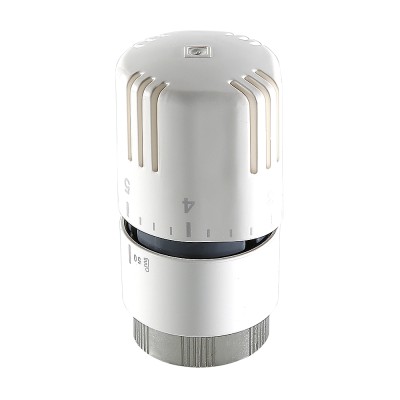

Добрый день! Прошу посоветовать нормальную бюджетную термоголовку с термоклапаном (или по отдельности). Не разбираюсь в них, на плохо работающие девайсы не хочу нарваться. Частный дом, двух трубная, принудительная циркуляция.
Посоветуйте, пожалуйста, вариант с выносным датчиком и со встроенным.

На встроенный датчик думаю стоит забить, если нужна именно термоголовка с саморегулировкой. У батареи всегда будет теплее чем в помещении, в результате замучаетесь регулировать.

Термоголовка такая:
Арт: VT.1000.0.0
Ну или если уж с выносным, то можно такую:
Арт: VT.5010.0.0
Это из того чем сам пользуюсь (кроме ТГ с выносным датчиком).

Отопление в доме ближе к высокотемпературному, а из древних окон хорошо так дует (да и форточку любим открывать). В общем, прямо под окном у батареи условия специфические...
Тогда к проблеме надо подходить комплексно... Форточки Вам приходится открывать потому что жарко от перегретых батарей, но как только поставите термоголовку, необходимость в этом отпадёт, но лишний сквозняк уже будет ни к чему. Понимаю, видимо финансово тяжело, заменить окна, но это необходимое действие. Хорошие окна позволяют не только сохранять тепло, но и проветривать не создавая лишних сквозняков. Хорошие окна + правильно работающие батареи = комфорт.
Антоний написал:
сам регулятор со встроенным датчиком разместится не ближе метра от батареи, и будет уже не под окном...
Не утверждаю что это правильно и тем более не призываю делать точно так же... Тем более у нас совсем разные условия, но у меня прекрасно работает при таком расположении (ночью ещё и шторами закрыта)

Антоний, термоэлемент не должен подогреваться восходящими потоками от самого термоклапана или от подводящей трубы. Соответственно, ось правильно установленной термоголовки всегда горизонтальна.
При невозможности соблюсти это требование и/или при наличии плотных штор - применяются термоголовки с выносным датчиком (как раз Valtec на фото):

K_R_L, прекрасно работают термогловки непосредственно у батарей, если они установлены правильно и не перекрыты шторами.
Никакой однозначной связи между температурой в помещении и номером на термоголовке нет, как это ни удивительно. Именно поэтому там номер, а не градусы цельсия

Антоний, в смысле зависит от множества внешних факторов: теплопотерь помещения, температуры теплоносителя и так далее. Плюс гистерезис и погрешности изготовления. Поэтому, например, «тройка» на шкале может условно дать и 18, и 22 градуса в комнате.
Однако это не умаляет достоинств термоголовки - подстраивать её приходится раза три-четыре в год, когда существенно меняется температурный график.
