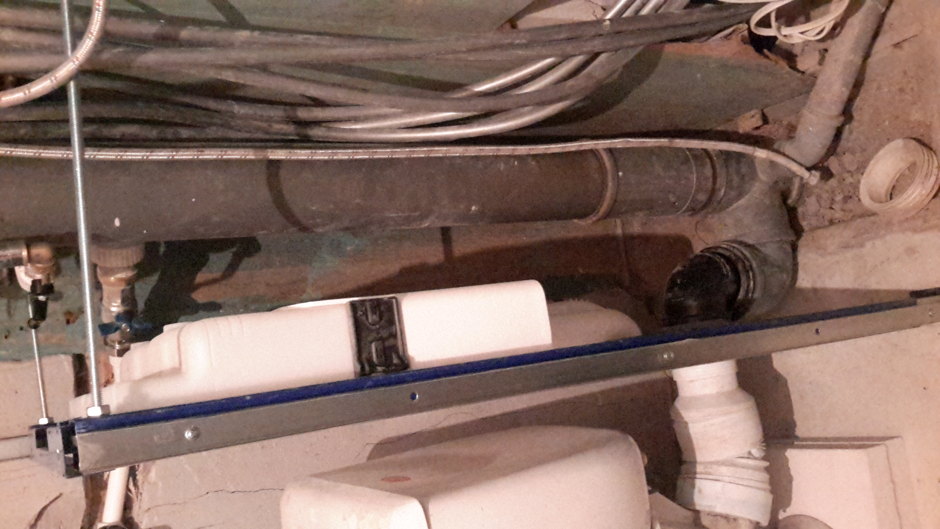

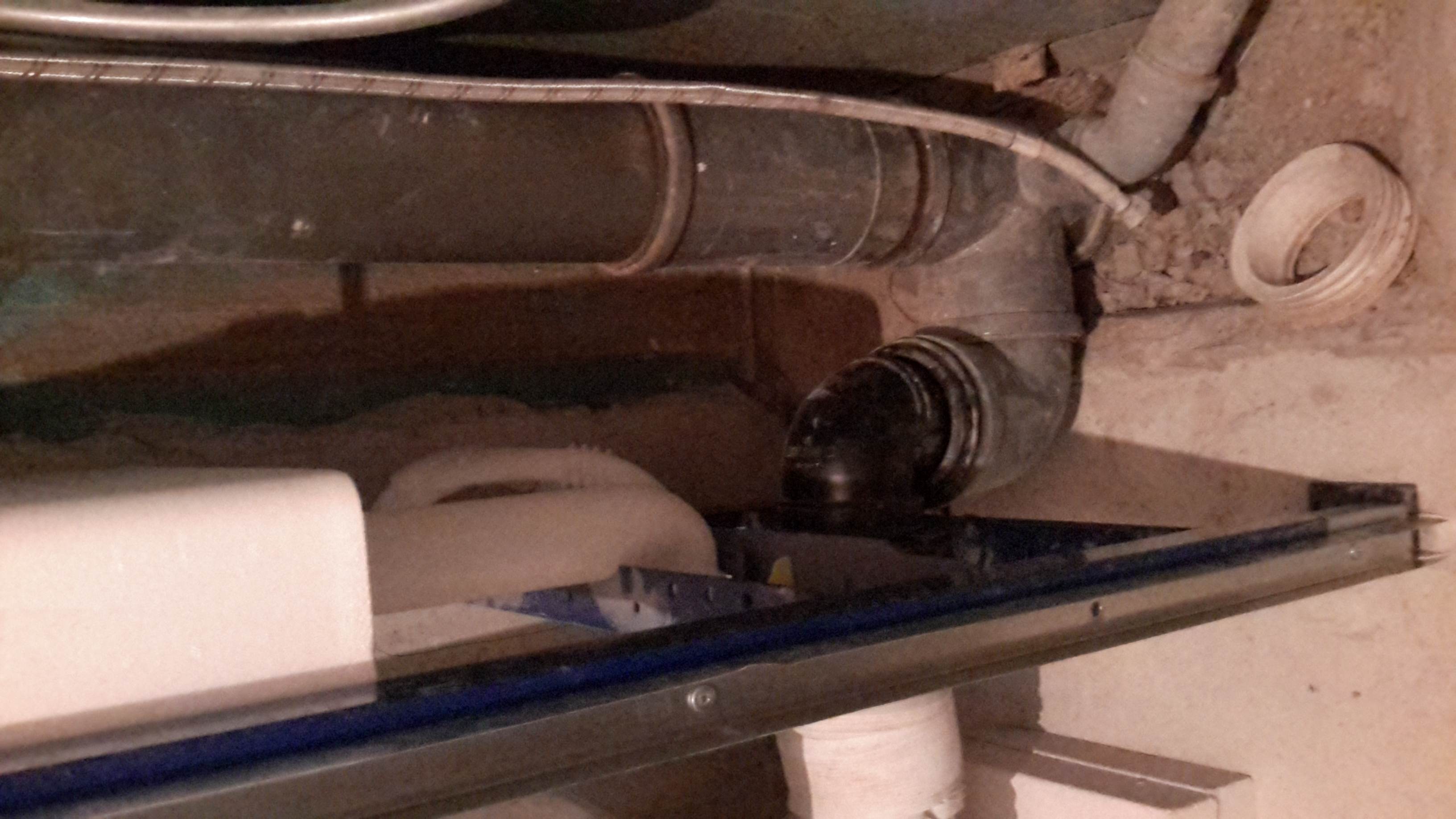

Из за тройника инсталляция отстоит от стояка на 10 см, короб увеличивается, место в маленькой ванной пропадает ((( Что делать? Мастер заявил, что по другому никак - не верю! Профессионалы помогите! ! Еще и унитаз высоко получается, ноги болтаются ((

Перебрать стояк, все возможности для этого есть.

Вот и я так думаю, только как лучше: косой вход? Отвод на кухню назад или вбок? Что мне сказать мастеру?

Дженни, вниз прямой тройник или крестовину на 50 мм (кухня, ванная). Над ним - прямой (90 градусов) тройник 110мм для инсталляции. Вот и всё.

Мастер судя по квалификации не знаком с понятием "угол". Косой слив его смутит и не факт что всё получится как надо. Кухню лучше отдельным тройником подключить, можно будет крутить по необходимости не затрагивая отвод на инсталляцию.

Дженни- этажность дома и ваш этаж который по счёту ?

Дом 12 эт, мой 9

Вот поэтому ни в коем случае и не слушайте совета, подключить инсталляцию напрямую от стояка.
Mazayac написал: Дженни, вниз прямой тройник или крестовину на 50 мм (кухня, ванная). Над ним - прямой (90 градусов) тройник 110мм для инсталляции. Вот и всё.
Тогда продукты отходов жизнедеятельности соседей с верхних этажей при смыве будут залетать напрямую к вам в унитаз.

Technik-san, можно ссылочку на нормативные документы? А не личные гипотезы.
