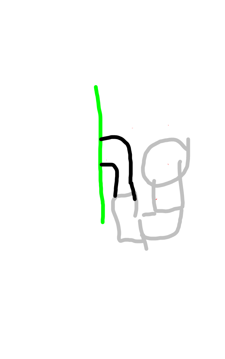

Спасибо ребята! Мастер мой психанул и ушел(( смещения по горизонтали нет вообще, (боковое фото вначале темы) Вызванные с отчаяния сантехники с жэка предлагают развернуть тройник на 90 градусов (отвод на кухню смотрит в стену, разломать там чуть перегородку, 110 смотрит направо), унитаз подключать через угол. Как вам такая схема? Извините если непонятно описываю (терминологией не владею ((
Сообщений: 138441
24.10.2018 в 20:43:02
Дженни написал: развернуть тройник на 90 градусов (отвод на кухню смотрит в стену, разломать там чуть перегородку, 110 смотрит направо), унитаз подключать через угол.
... точнее - через петлю с поворотом потока на 180град, но что это даст? И крутить - не на 90, а на 45 примерно. Не факт, что высоты хватит
jekasus
jekasus
Регистрация: 28.12.2012
Добрич
Сообщений: 11042
24.10.2018 в 21:03:00
Даст нормальное подключение инсталляции по высоте и близости к стояку. Как я понял - повернут тройник на 90 гр. и подключат через два отвода на 90(87) гр. На таком минимальном расстоянии от стояка никогда, ничего не забьется и сливаться будет нормально... Насчёт "бумажки" - искать надо в документации на унитазы с косым выпуском, правда где-то там. Если что, я противник прямых тройников на стояках ;)

Значит ок? Спасибо, успокоили, завтра будут делать
Сообщений: 138441
24.10.2018 в 22:00:59
jekasus написал: и подключат через два отвода на 90(87) гр.
тут вопрос - стоя, или лежа? ИМХО - второе не влезет. А если стоя - то крестовину поворачивать не на 90, а меньше - на 45-60 град

Действительно, первое что в голову приходит - повернуть крестовину. Если возможность есть и по габаритам проходит - поворачивайте.
Ещё одна беспокоящая штука - крепление инсталляции к стене. Сейчас там какие-то хлысты-шпильки, подозреваю что из ближайшего строймага, а у них есть нехорошее свойство быть пластилиновыми (когда в первый раз увидал гнущуюся как верёвка M10 - был в шоке). Там вроде сбоку к раме какие-то профили прикручены - планируете короб плиткой обшивать? Без жёсткого крепления к стене - не получится.

BV, За художество звеняйте, на телефоне пальцем лучше не смогу... Вид сверху, думаю, что понятно.

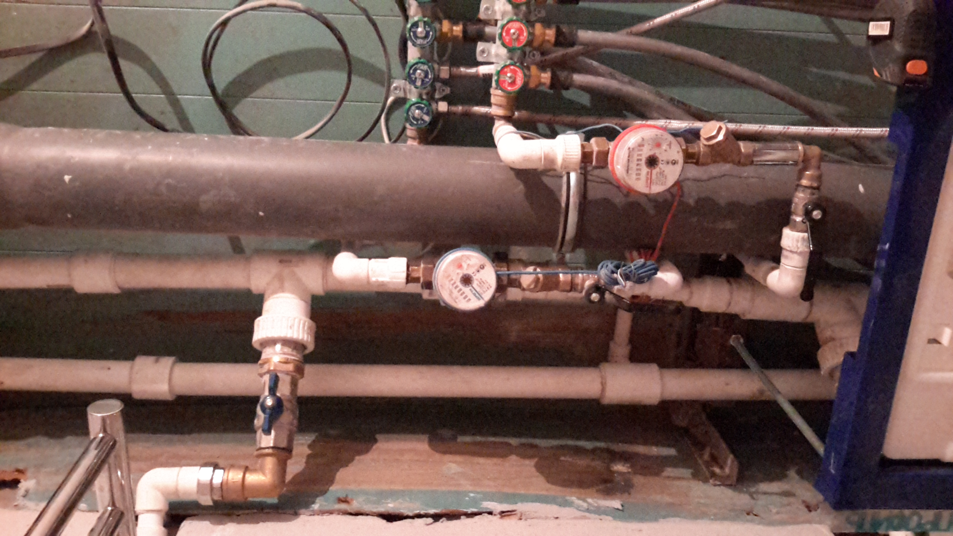

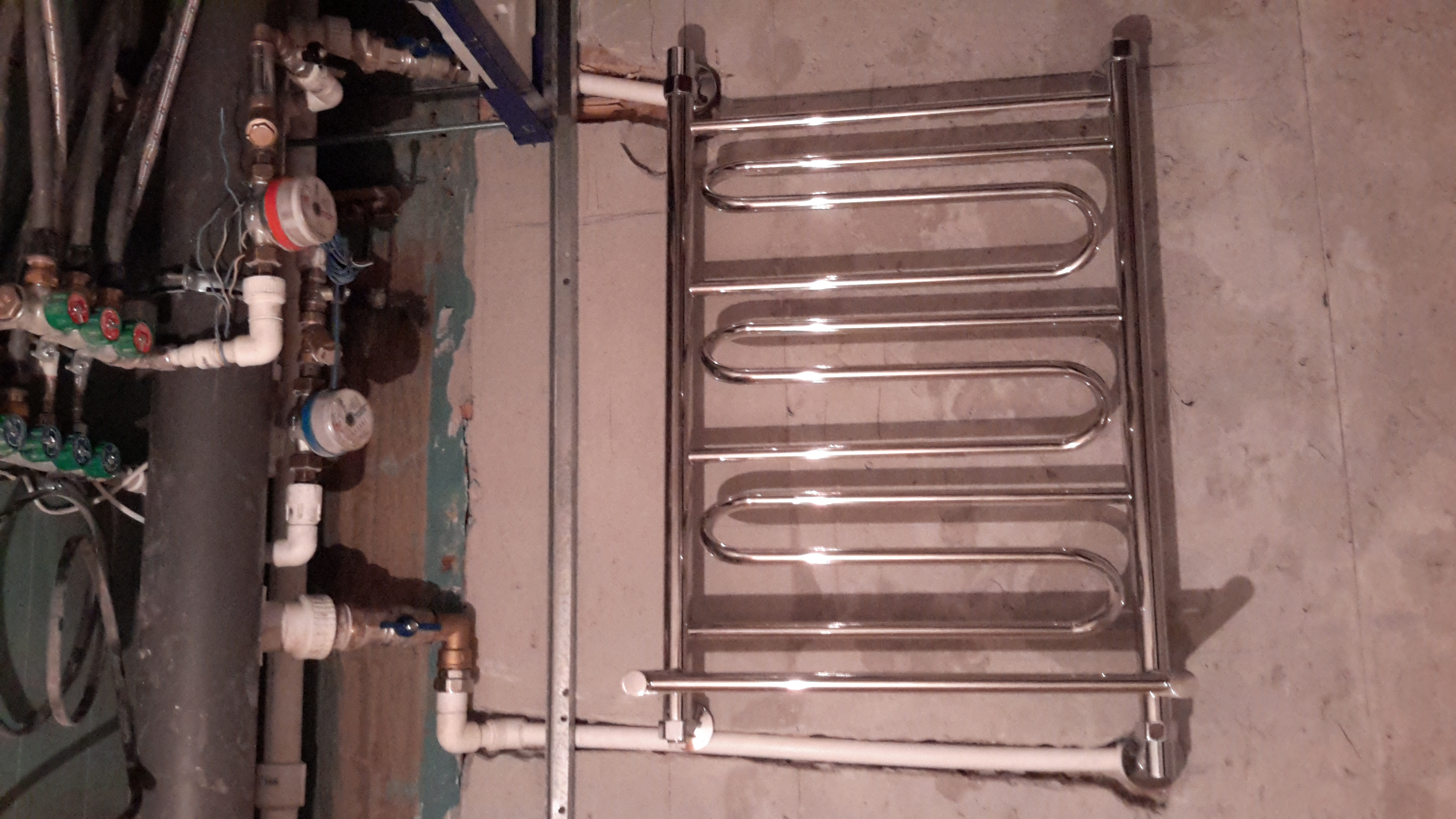

Да, короб плиткой планируется, еще и с люком невидимкой. Шпильки из строймага) Жесткое, это как? К вечеру всплыла еще одна проблема: установленный полотенцесушитель не греет, сразу после открытия кранов он весь хорошо нагрелся, а потом остыл и все.

jekasus, да, понятно. Ступил, что два нижних по рис угла можно под 45 град повернуть.

Дженни, потому что безграмотно подключён. Сверху воздух стоит. Ослабить накидную гайку между верхним угольником и стеной для начала. Если подача в стояке сверху - возможно запустится, но конструкция ПС крайне неудачная, куча вариантов получить непрогревающуюся часть или части.

Дженни написал: сразу после открытия кранов он весь хорошо нагрелся, а потом остыл и все.
и как сейчас включен - не будет скорее всего греть ни при какой подаче, даже если воздух спустить полностью. Разве что байпас будет неприлично заужен.
