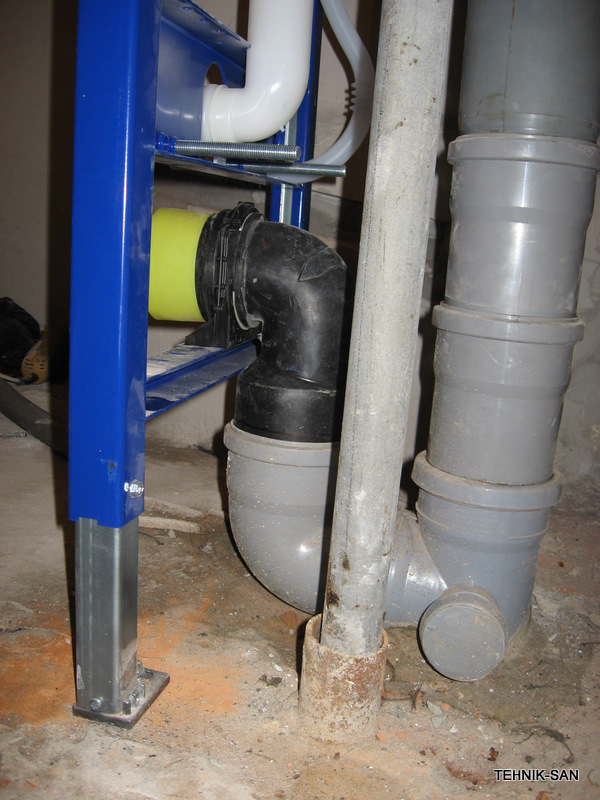

Mazayac- вы хотите получить письменные доказательства очевидного процесса захлёста канализации с верхних этажей в прямом тройнике только по той причине, что никогда этого не видели лично ? Так ведь это же эмпирика, мой юный друг ))

Дженни написал: Что делать? Мастер заявил, что по другому никак - не верю!
Соглашусь с вашим мастером, здесь точно по другому никак. И если от рамы инсталляции до двери остаётся 1150мм, тогда по эргономике расстояние будет по минимуму удобное, как раз соответствующее размерам стандартных советских санузлов.

Technik-san, при смыве с верхних этажей уровень воды в отводе тройника минимальный (это всё ж отвод, а не стояк/лежак :) ), хватит ступеньки переходника 90-110 для подавления нарисованного эффекта.

Technik-san написал: Соглашусь с вашим мастером, здесь точно по другому никак.
К сожалению мотив "мастера" совсем не тот, что требует обоснования нормативами или практическим опытом. Ему банально не хочется возиться. Мастер из магазина, начинающегося на "Касто" и заканчивающегося на "рама" недавно вообще инсталляцию подключил гофрой, обернув её вокруг стояка и притянув стяжками. Зато всего за одну тысячу рублей.

Mazayac, соглашусь с Technik-san, Даже если есть ступенька, или уклон - так делать не гуд. Летят брызги в затвор и вода приобретает нехороший цвет и запах.
На картинке Technik-sanа конечно же слишком условно показан уровень, и проблема (если даже есть перепад в 3см) в реальности именно от брызг. Если сделать так как Вы предлагаете, но расстояние будет метр и более, с уклоном 0,02-0,03 - проблем не будет.

BV, да я раньше сам активно «топил» за подключение унитаза к стояку минимум с одним поворотом, потом вот не нашёл этому подтверждения в СНИП/ГОСТ/СП...

На фото трудно уловить смещение оси рамы от оси стояка по горизонтали. Может пройти второй тройник 110/110/67,5, установленный поверх имеющейся крестовины.
