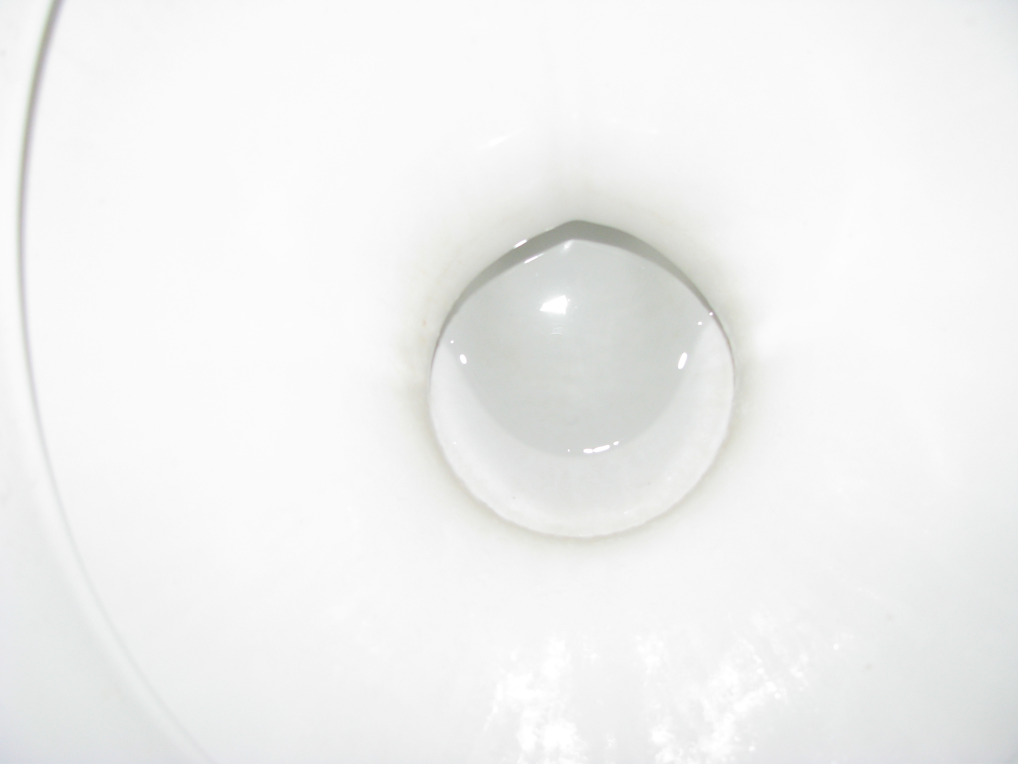

Да не переехал я еще туда, приходится наблюдать. Но горячая вода в гидрозатворе- это вопрос.

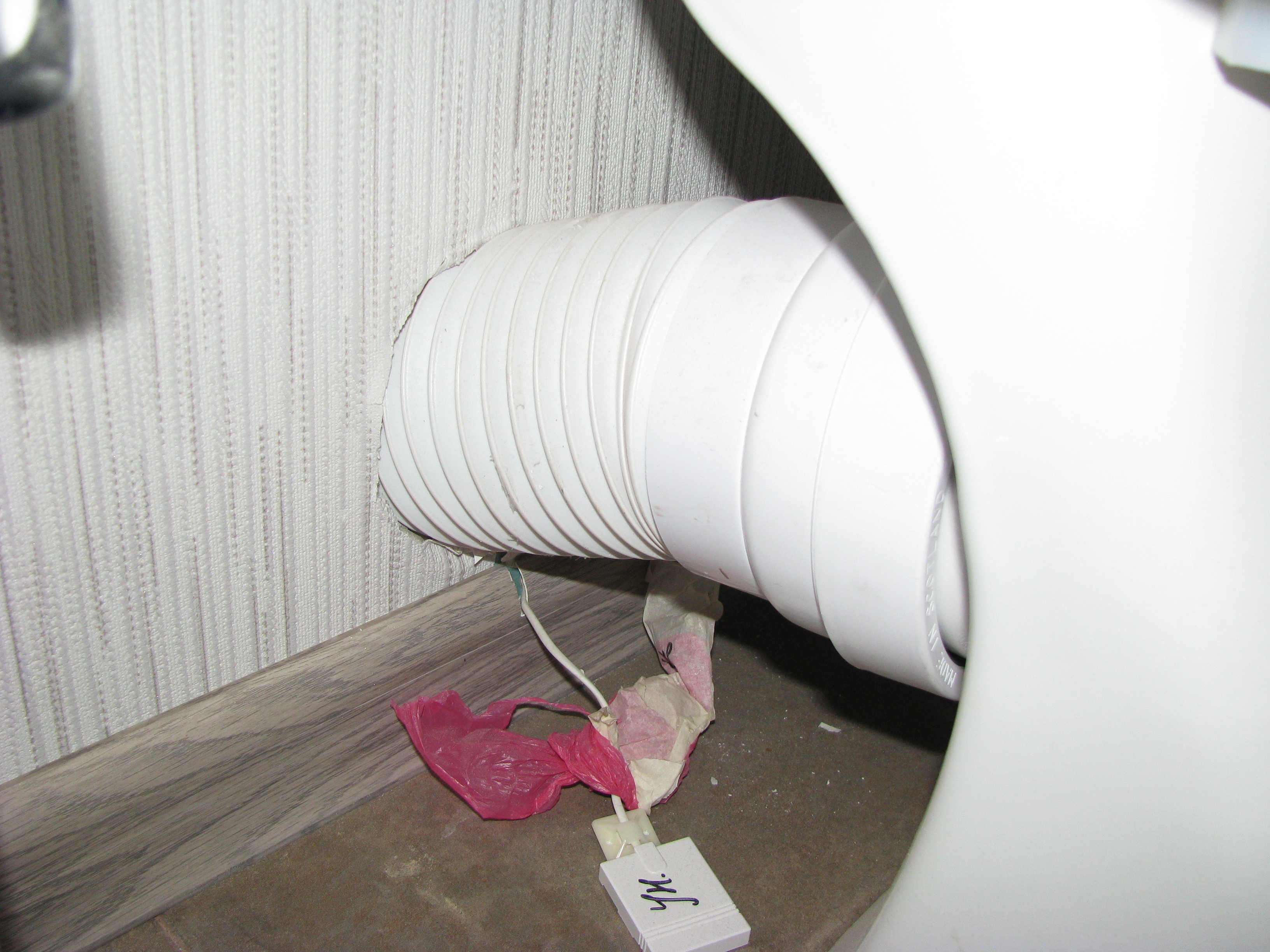

Гидрозатвор может срывать из-за того, что у меня до сих пор заклеен слив в канализацию на кухне ввиду отсутствия раковины?

Gibson, нет, только из-за плохой вентиляции стояка. Может в унитазе проблема? другие приборы срывает?

Вероятно глупость скажу, но сливают понемножку ГВС в каналку, чтобы насосы(если они вообще есть) для циркуляции гонять.. На 87 тройниках вполне возможен подтек и прогрев воды в гидрозатворе унитаза в такой ситуации...

Gibson написал: Да не переехал я еще туда, приходится наблюдать. Но горячая вода в гидрозатворе- это вопрос.
Если гидрозатвор срывает(высасывает), то потом на его место может натечь сверху вода любой температуры.

Mazayac, Про другие гидрозатворы не скажу, т.к. на кухне нет еще сифона. В ванной вроде все в порядке. Т.е. если наладить ситуацию с гидрозатвором то туда не будет поступать горячая вода?

Mazayac, может-то может, только это должно быть прямое подключение к стояку к тройнику 87.5. Хорошо бы фото от автора

Фото будет завтра. Там заделали гипсокартоном стенку. Если не ошибаюсь гибкая подводка должна идти в тройник.

И кстати по поводу моих неторопливых наблюдений. Приходил по заявке из жилищника слесарь ,посмотрел .поднялся наверх в квартиру, где его бабуля не пустила, далее пошел на чердак, сказал что он только обходчик, а заниматься этим будут якобы наладчики. По ощущениям внутри внизу где вода гуляет воздух и есть микродвижения как в микроручейке. Вода не горячая, но комнатной температуры там.
ps. кухонной раковины нет, там вместо заглушки заклеено скотчем+пакет (который в обратную сторону иногда засасывает). Но из-за этого не может быть такой петрушки..
