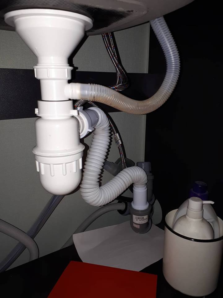

Вентиляционщики минимум решают проблему за 10 дней. Жду. Наконец поставил сифон на кухню. Пока ставил, не включал воду, в сифон дует сильный ветер с плохим запахом. Это та же проблема что и с гидрозатвором унитаза? Дальше, в сифоне водная пробка тоже уходит постепенно, гофра короткая. что сделать? Удлинить гофру и сделать отвод наверх и вниз? Нужен ли мне перелив, т.к. часть воды из сифона уходит из в него.

Gibson, Покажу здесь, там фото не проходят. Ставить выше гидрозатворов, вертикально, на канализацию. Смысл системы, запускает воздух, этим исключается самоподсос слива, поступление воздуха, не даёт срывать затворы. На фото, с низу, в право, под углом 45°, труба аэратора. Вертикально нужно для того, что клапан закрывается под своим весом.

Gibson, Покажу здесь, там фото не проходят. Ставить выше гидрозатворов, вертикально, на канализацию. Смысл системы, запускает воздух, этим исключается самоподсос слива, поступление воздуха, не даёт срывать затворы. На фото, с низу, в право, под углом 45°, труба аэратора. Вертикально нужно для того, что клапан закрывается под своим весом. Да и желательно, максимально удалить от стояка. К самой дальней точке слива.

Gibson, Заем? у меня просто поставлен тройник в слив на кухне, в него по трубам, смонтирован аэратор. На фото видно. Это самая дальняя точка от стояка, аэратор будет работать со всеми точками слива, то есть подавать воздух всем кто попросит. Можно поставить в ванной, хотел между стиралкой и ванной, но в мойке оказалось удобней, особой роли не играет. Расстояния небольшие.

Gibson, В любом удобном месте врезаетесь в канализацию, с помощью тройника, у меня под 45°, с помощью уголков выравниваете вертикально. По высоте, выше самой высокой точки слива. Аэратор, вроде чешский, точно не помню, там хороший литой клапан из силикона. На наших, пластик и на конце одета резиновая прокладка, которая сохнет и коробит, в сети есть как бороться. Поэтому взял с которым не будет проблем. Верхняя крышка откручивается, и можно посмотреть конструкцию.

  2. Попытался поставить аэратор Политек, сначала в саншкаф: там есть ввод для прочистки самопромывных, я туда вставил отрезок 50 см и сверху аэратор. Без особых изменений. Попробовал поставить аэратор под раковину+ по совету слесаря добавил угол в слив, изогнул гофру (до этого был прямой ввод, а общий угол наклона трубы очень маленький) - без результатов. Слесарь говорит мои мастера не так собрали систему. Вода в унитазе продолжает хлюпать, уходит на 3-4 см вниз, из сифона очень шумно отсасывает. На просвет фонариком там вода есть, но запахи просачиваются. Если днем пользуешься то еще ничего, за ночь уже пахнет. Договорились "ловить" проблему если будем отсутствовать и не пользоваться. Заказал еще подороже аэратор Макалпайн. Что делать на уровне квартиры, т.к. на уровне Жилищника проблема не решается т.к.с их слов все работает исправно. И потом такая проблема только у меня по стояку, хотя я читал, что на моей кв. все может и замыкаться.
