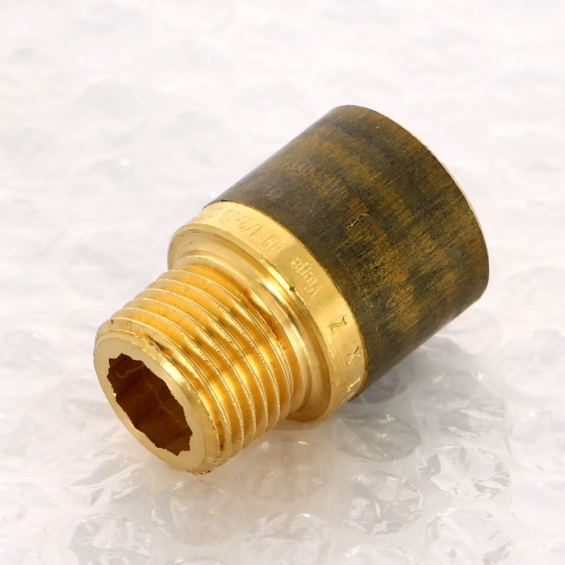

Вы хотите сказать, что внутри под НР нет 2 х 6 = 12-ти граней? :swoon

meetzamba написал: В Стелмаркете вижу 364854 Удлинитель Viega (бронза) 1/2" х 12,5 мм видимо оно
meetzamba, на какой глубине водорозетка от плитки? ИМХО, если есть место, то 17,5мм удлиннитель будет понадежнее. (на фото Knoop - удл на 20мм к слову... )

Под чем? В имеющемся эксцентрике внутри отверстие под 12-й шестигранник, очень удобно. Поискал картинки, в Виеге какой-то другой ключ, похоже на торкс, если самому делать, это ещё ключ искать за деньги

meetzamba написал: Поискал картинки, в Виеге какой-то другой ключ, похоже на торкс, если самому делать, это ещё ключ искать за деньги
Какой еще торкс? :) шестигранник на 12мм!

02.05.2019 в 13:33:58
А, это спиленные грани чтоль?

meetzamba написал: А, это спиленные грани чтоль?
meetzamba, посмотрите в магазине уже :) Никто там ничего не пилил, кроме завода ...
Еще раз - шестигранник на 12мм и ничего не надо изобретать.
