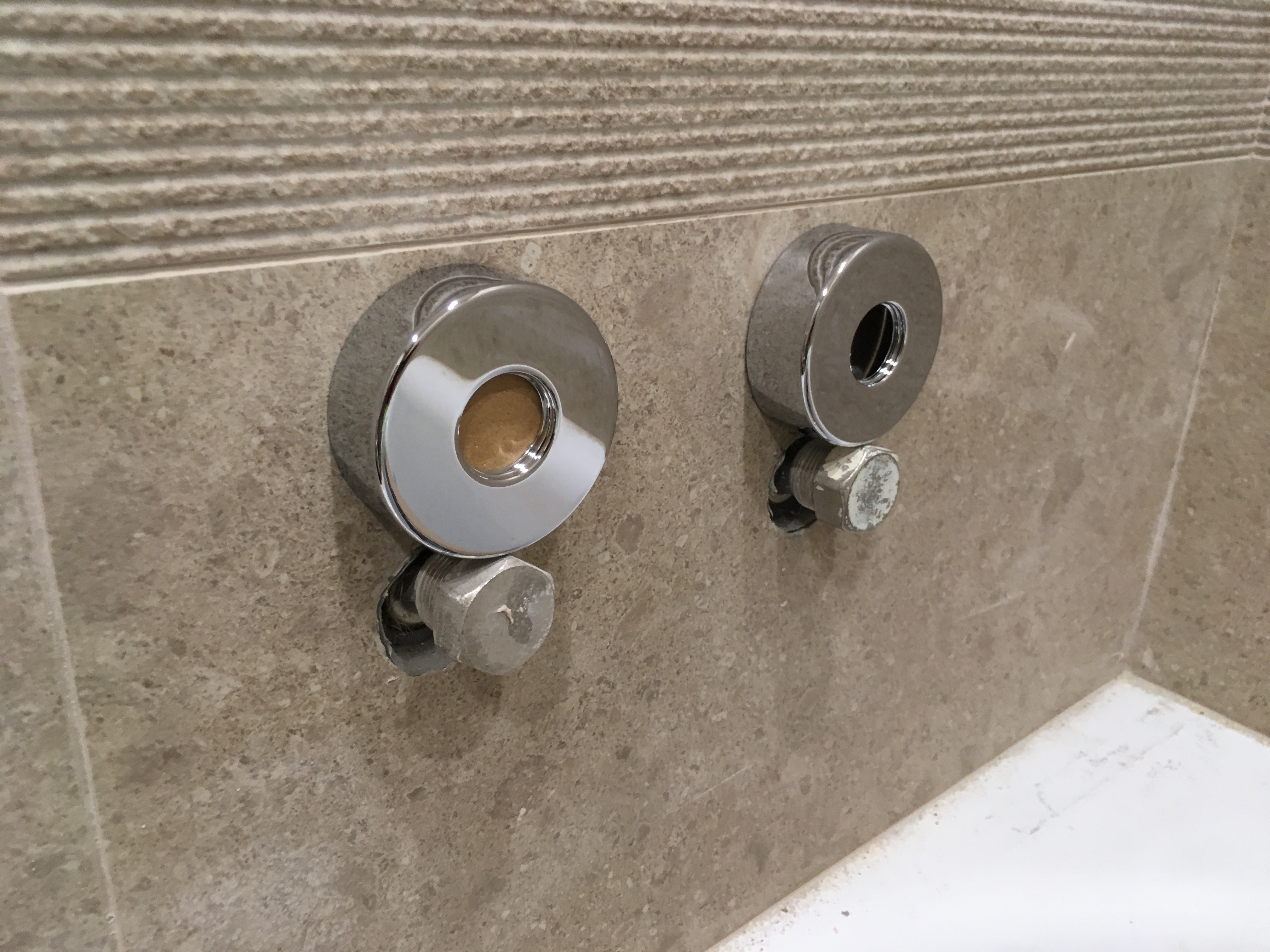

В плане 3/4 это купить готовую деталь длиннее этой. Надо посмотреть на удлинители, позвоню сантехнику спрошу что он думает, это уже я сам не хочу рисковать ставить

meetzamba написал: В плане 3/4 это купить готовую деталь длиннее этой.
Как правило (другого никогда не видел) в эксцентриках встречаются более длинные резьбы 1/2 с учетом того, что водорозетки могут утонуть.

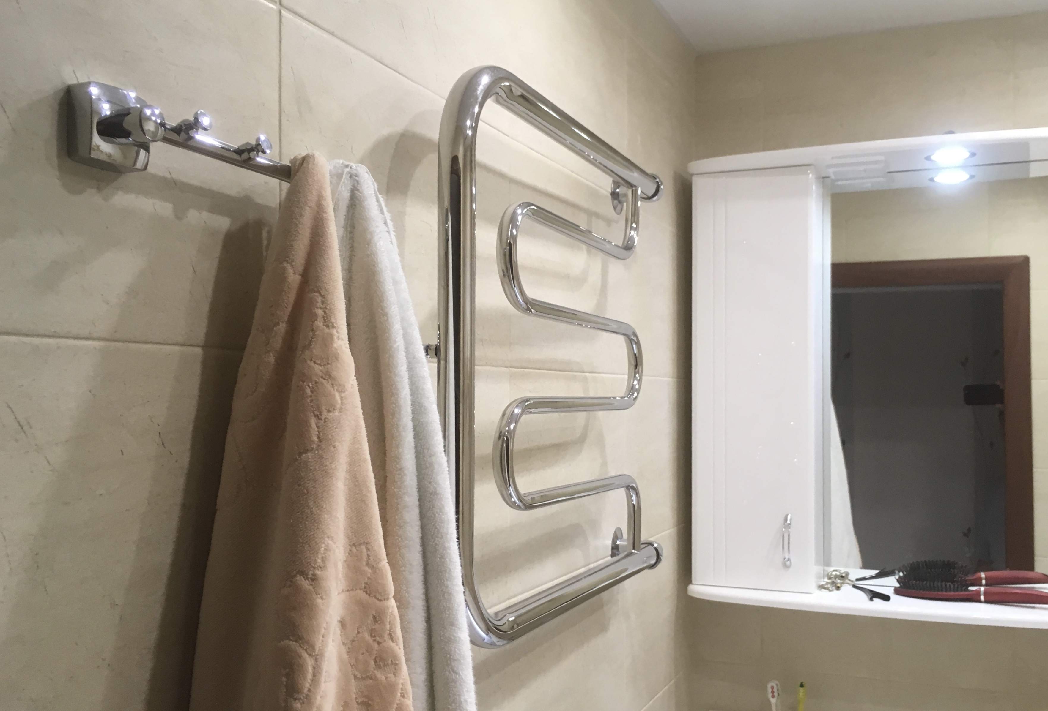

meetzamba, прикрутить без отражателя и думать, как декорировать-камуфлировать. Чем залепить красиво затиркой, наклейкой, покрасить аккуратно. Или менять трубы из-за отражателя. Или повесить полотенце, чтобы было не видно.

Из случайно сохранившихся снимков: первые две - отправлял заказчику на рынок причину, и что именно, какого цвета и какой формы нужны два изделия. Ну и результат.

Отражатели "подпилены" миниУШМ Bosch GWS 12V-76 .
Раньше прорезал 125-й с диском толщиной 0,8 - 1,0 мм

meetzamba, прикрутить без отражателей. Аккуратно залепить или покрасить. Дались эти крашеные отражатели пожелтеют ещё.

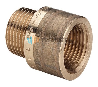

Пилить отражатели точно не вариант, полотенце как потом засовывать, это не смеситель. Спасибо за идею с удлинителем, возникает ещё вопрос - а из какого он должен быть металла, чтобы не создать пару - это же проточный стояк, а не вывод на латунный смеситель

meetzamba написал: а из какого он должен быть металла, чтобы не создать пару
в идеале из бронзы, или из качественной латуни - см фото выше

В Стелмаркете вижу 364854 Удлинитель Viega (бронза) 1/2" х 12,5 мм видимо оно

02.05.2019 в 13:08:32
Именно то, что нужно!, и в правильном месте! !)

02.05.2019 в 13:09:32
В идеале чтобы внутри был шестигранник, снаружи ключом там крайне трудно будет подлезть. Короче я понял варианты решения, спасибо
