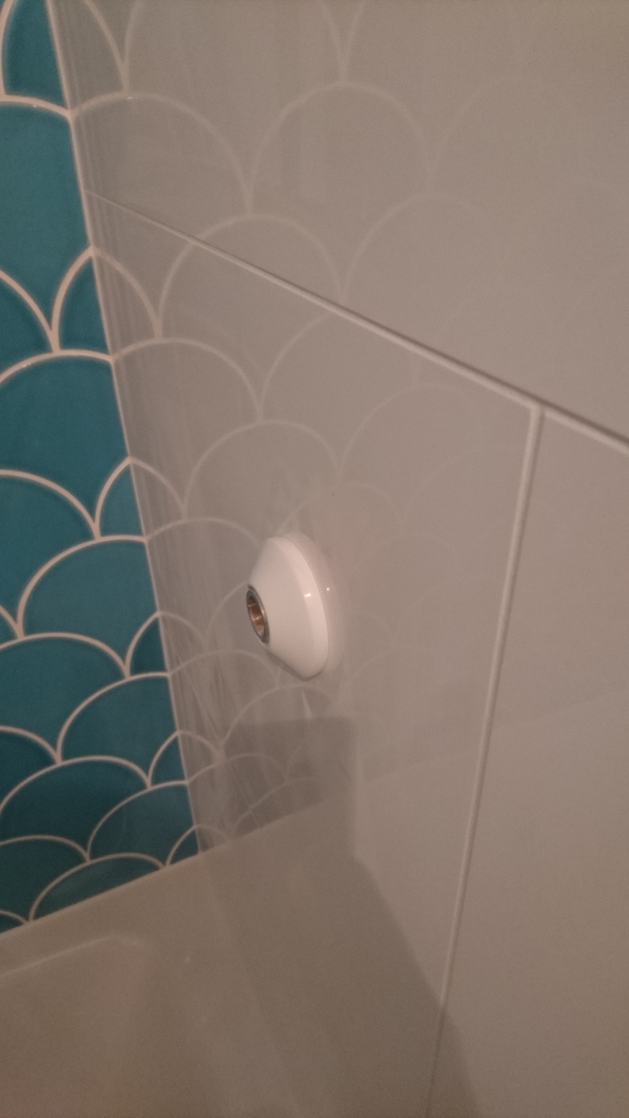

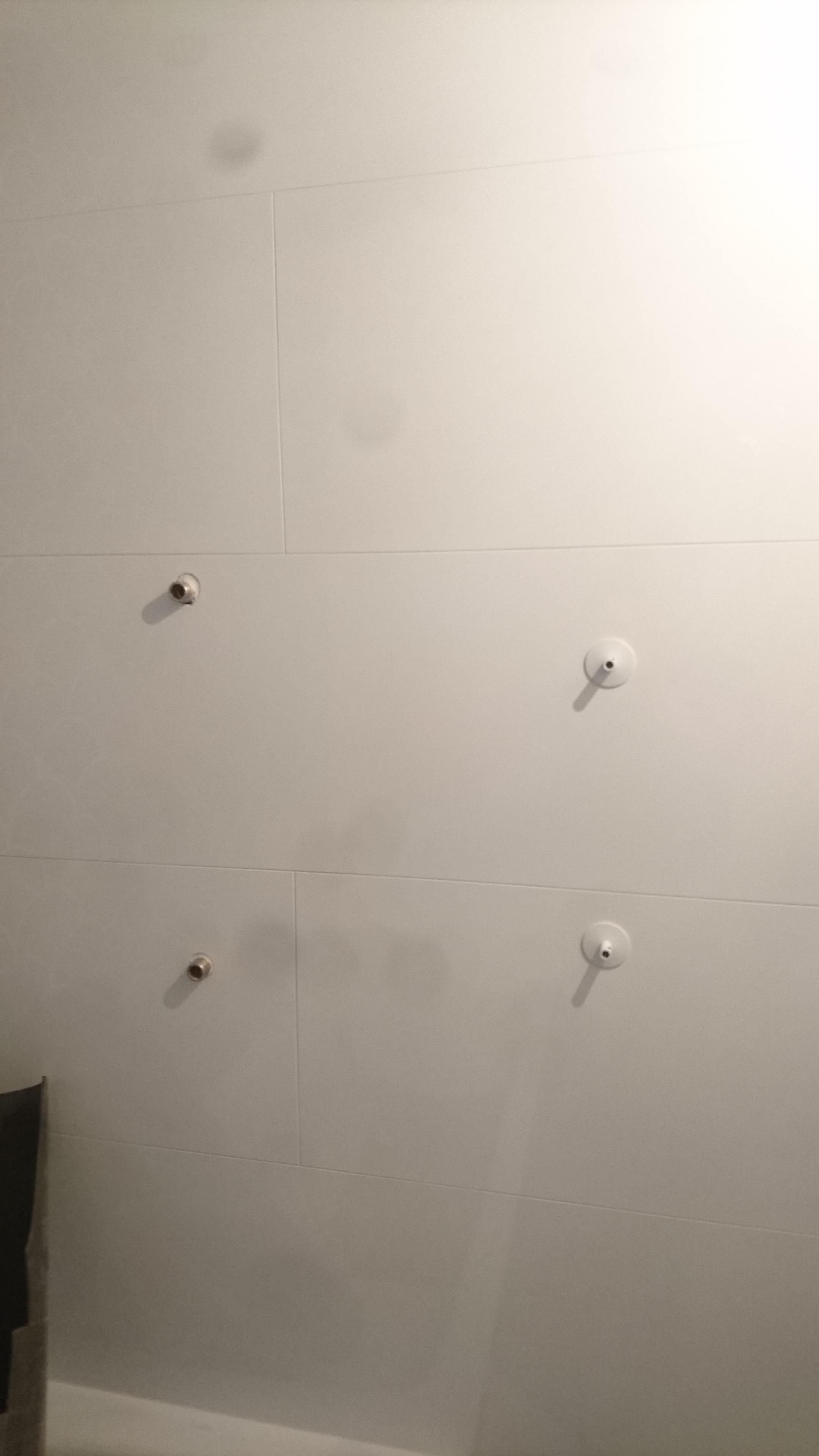

У меня обратная проблема - оказались короткими эксцентрики полотенцесушителя, нужно примерно на сантиметр длиннее. Где их искать? Кривые со смещением не годятся, уже просверлены точки крепления полотенчика к стене, лучше бы их не переделывать

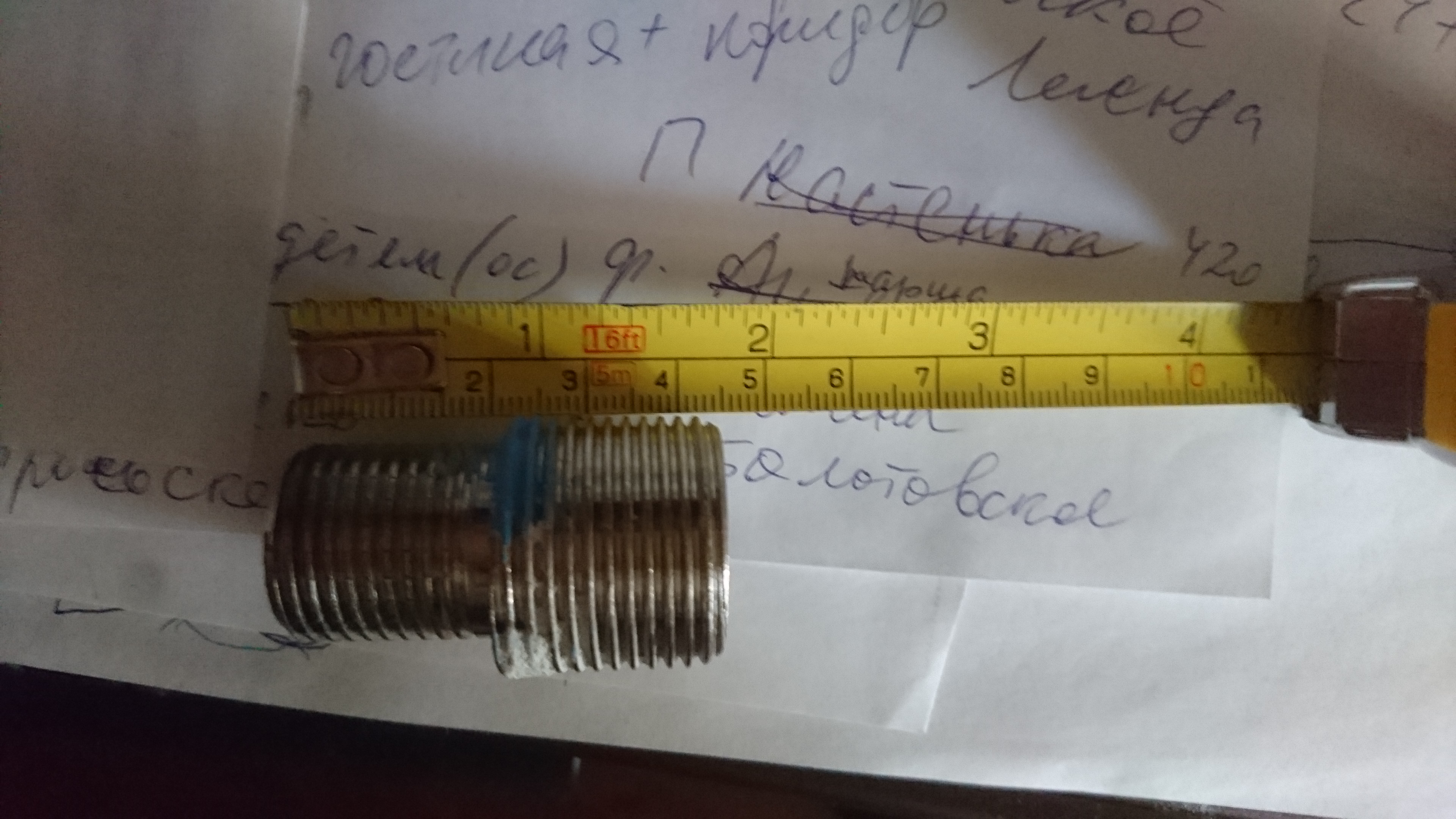

meetzamba, Либо комплектные от смесителей хансгрое, у них длинная резьба 1/2, но похоже у них смещение побольше. Либо - в водорозетку вкрутить удлиннитель резьбы на 10-15мм - но похоже отверстия в плитке не соосны водорозеткам - придется чуть отверстие расширить - если вдруг не влезет. Если это плитка, а не керамогранит - проблем особых нет - хоть бормашиной. Если КГ, чуть сложнее - но решаемо алмазной коронкой и кондуктором.

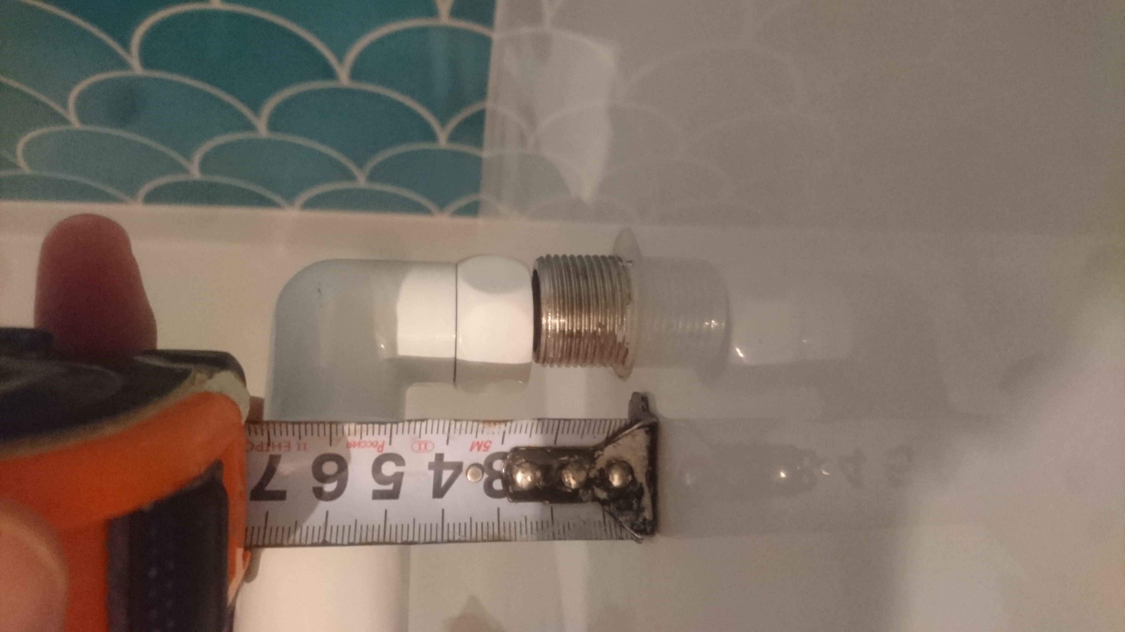

Плитка, тонкая и хрупкая, миллиметров 5, поэтому получился толстый слой клея чтобы не лопалась при установке, и уехала глубина розеток. Вокруг водорозеток можно слегка расковырять клей. Сейчас отражатель встаёт впритык, нужно добавить около сантиметра

meetzamba, ну и вообще не проблема с удлиннителем резьбы. Окажется лишняя резьба 1/2 на удлиннителе - отрежете. Только удлинннитель смотрите качественный с толстой стенкой.

meetzamba написал: и уехала глубина розеток.
так в итоге - на какой они глубине, и какая высота отражателя? Какая длина резьбы 1/2 на отражателе? На фото - то ли 20, то -ли 25...

Высоту отражателя сейчас не могу измерить, позже. Нужно добавить 1см, к 1/2 или 3/4 - по сути как я понимаю не важно
Сообщений: 139867
02.05.2019 в 02:02:48
meetzamba, как добавить к 3/4 - я не представляю. Скорее всего история закончится удлиннителем 1/2 длиной 15мм
