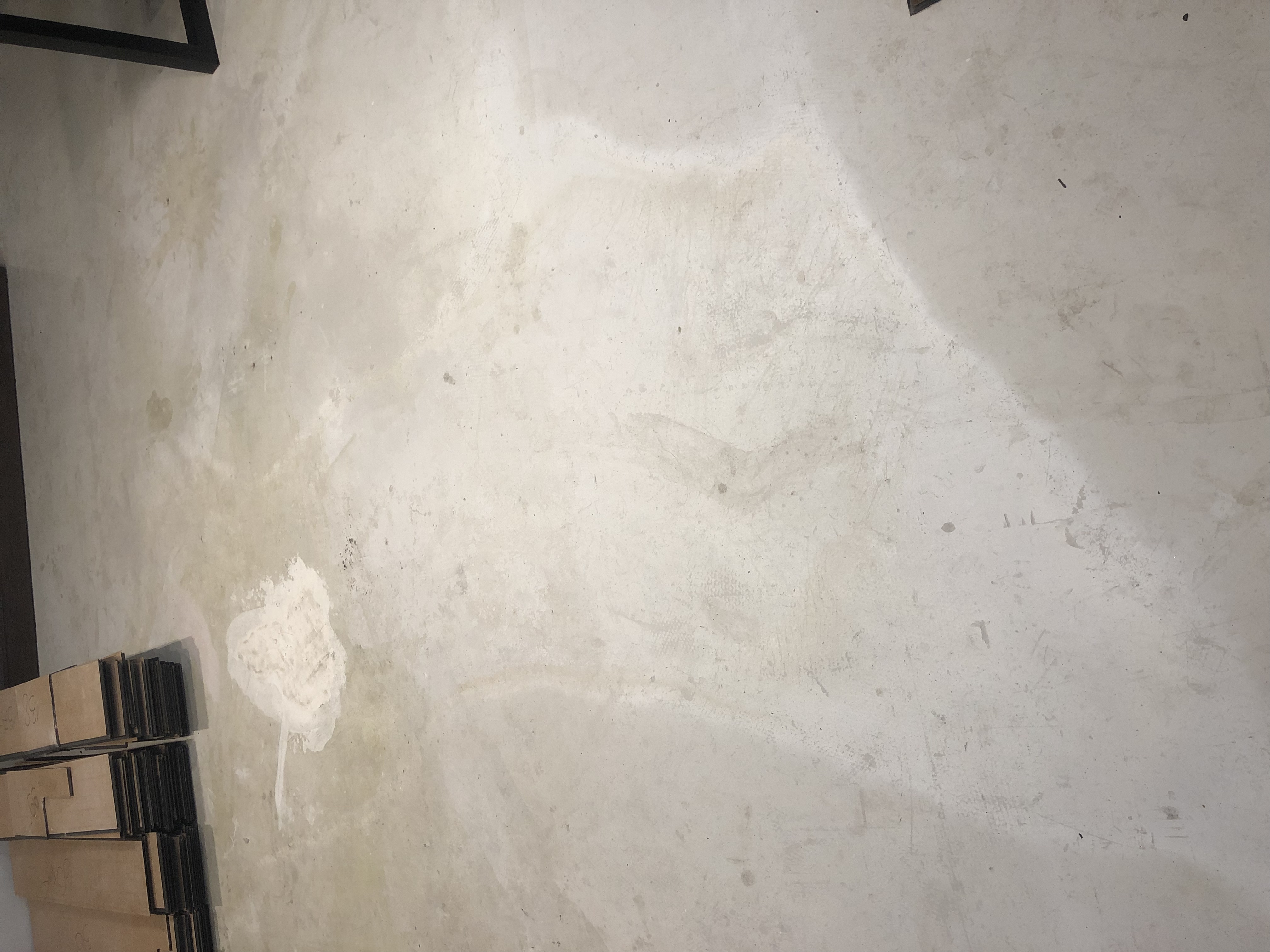

pe3udent
pe3udent
Регистрация: 24.06.2016
Сообщений: 23
17.11.2018 в 14:17:24

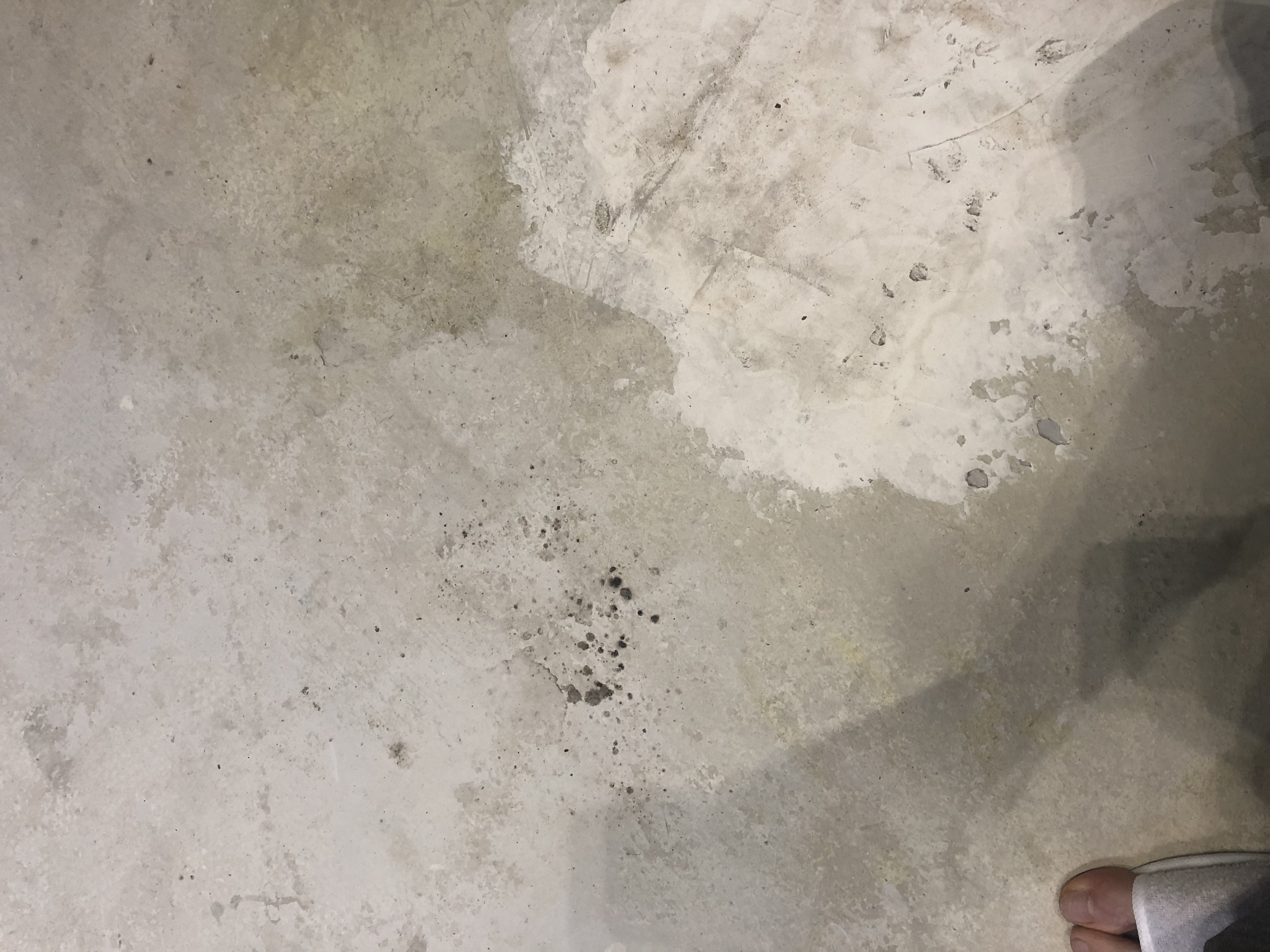

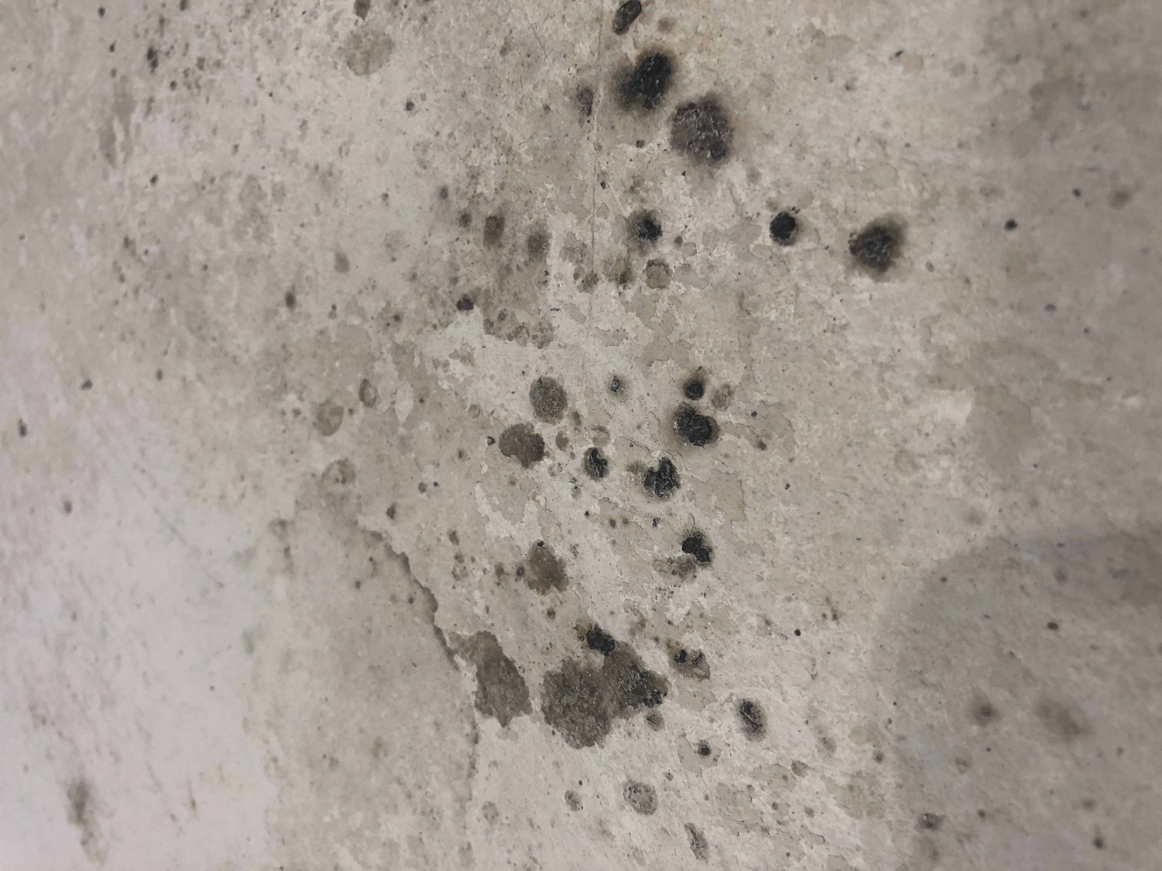

Разобрали сегодня пол. Весь разноцветный. Что скажете? :)

pe3udent написал: На ваш взгляд, каким образом можно устранить наплывы? Если выровнять основание – то чем?
pe3udent, нужно разобрать полы и просушить. просушить основание, и отдельно просушить ламинат. Ламинат сушить обязательно:- если его положить как есть (разбухшим от влаги) то через некоторое время он высохнет, уменьшится , и повторится "картина маслом" с точностью до наоборот - вместо наплывов ламинатин между ними появятся щели, и возле стен зазоры увеличатся, и покрытие выползет из- под плинтусов. Поэтому вам нужно сложить ламинат в штабеля, но таким образом, чтобы он продувался и просыхал.

17.11.2018 в 15:11:10
pe3udent написал: Разобрали сегодня пол. Весь разноцветный.
серо-белые пятна это бывает при плохом размешивании смеси, но это ещё не беда. а вот чёрные точки - это похоже на плесень. Плесень нужно обработать ингибиторами.

17.11.2018 в 15:16:36
Грэй написал: ..............
Грэй, Больше похоже на окалины какие-то или на следы какой-то жидкости. Они локально в одном небольшом месте, весь остальной пол чистый.

17.11.2018 в 15:22:34
pe3udent, тогда не страшно.
