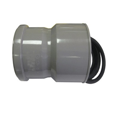

УШМ нужна для срезания трубы снаружи. Я не знал Ваших планов убрать тройник стояка. Это смело. Выход на крышу будете менять? В природе есть восстановитель раструба для срезанной чугунной трубы с переходом на пластик. А ещё есть доступный переход с пластика на чугун такого вида
Это соединение требует чистой поверхности чугунной трубы. На чугунную трубу надевается центрующее кольцо прямоугольного сечения. После на край трубы надевается кольцо круглого сечения, а сверху пластиковый раструб. Кольцо круглого сечения прокатывается по чугунной трубе, оказываясь при этом внутри раструба. Край раструба фиксируется от качания центрующим кольцом. Сам способ известен давно по рекламе, но я никогда его не использовал.

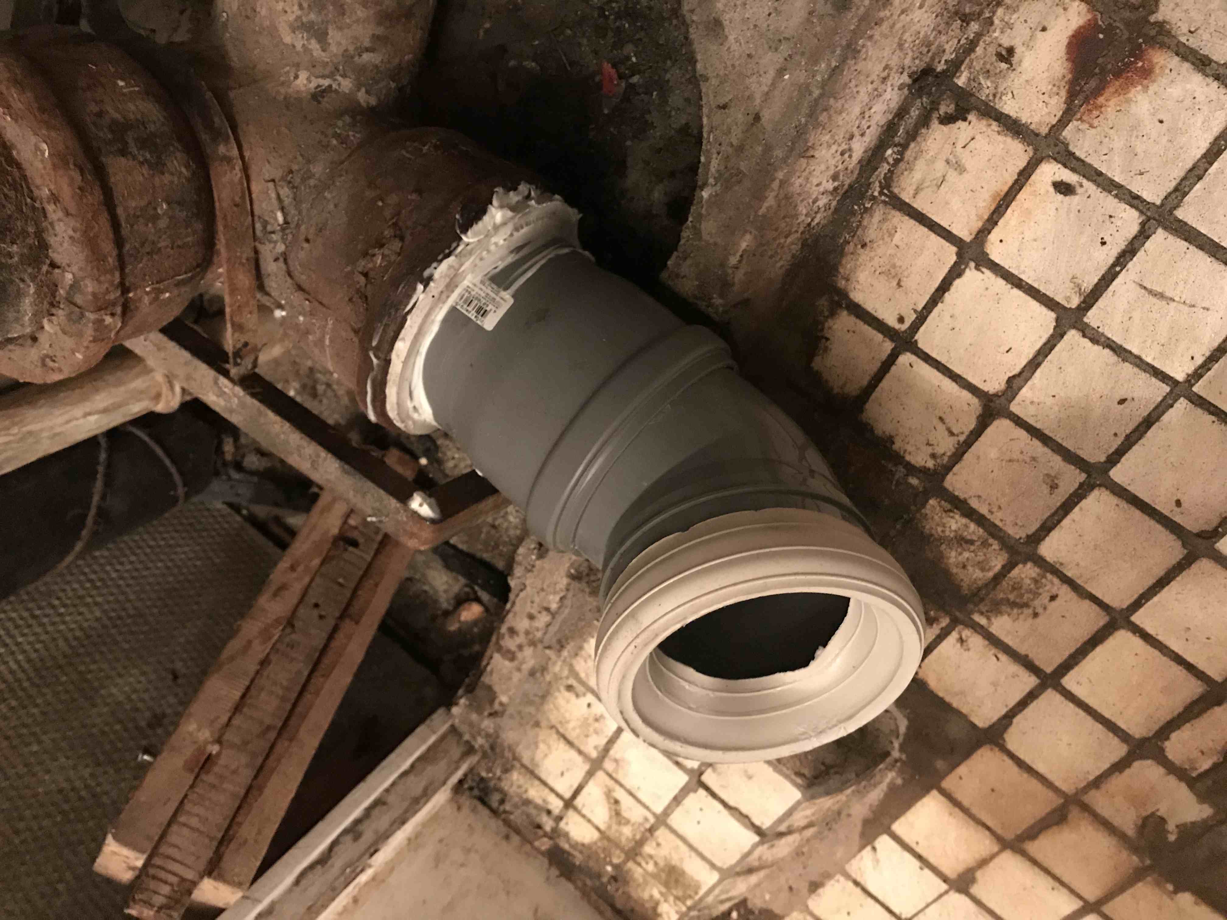

Позовчера разчиканил раструб ножом с Икеи, вытащил целый отвод. Главное не торопится
