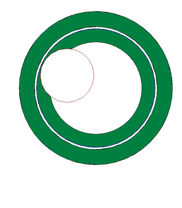

Прочитал по диагонали... Ля -я-а как у вас здесь все сложно... крючки, сабли, болгарки, перфораторы ... :cool: Мужики, всё намного проще, отпиливаем трубу можно даже заподлицо под самый раструб, и обычной карбидной коронкой вдоль, оставшийся обрезок трубы в раструбе проходим коронкой, при этом внутреннее кольцо оставшегося обрезка в раструбе прослабляется и при подцепе обычной плоской отверткой с краю такой получившейся буквы "С" достаем по кусочкам - всё, ни тебе пропиленных раструбов, ни чрезмерных вибраций, ни нагрузок на излом - и раструб цел и делай с ним всё что хошь дальше... ;) P.S. Работы минут на 8... да засекал ...
P.p.s. перед работами не забыть заткнуть основную трубу, чтоб туда ничего, ни-ни-ни...

Резон, про букву С - не понял.... Внутри трубы срезаем часть трубы что-ли? Что за обычная карбидная коронка, которая за 8 минут снимет изрядный слой чугуна?

BV написал: Резон, про букву С - не понял.... Внутри трубы срезаем часть трубы что-ли? Что за обычная карбидная коронка, которая за 8 минут снимет изрядный слой чугуна?
BV, после "Гранд Броя" (день не задался) сумбурно получается, с Днём проектировщика Вас прошедшим кстати! :clapping
Буква "С" получается - это обрезок трубы в раструбе, после прохождения его коронкой... чугуний он мягкий, пилится, сверлится, коронится замечательно ...

Резон,
что-то в этом роде?

Ну рассматриваются все варианты, ни уж получается эту коронку так удерживать, чтобы она не слетала?

UNikolai написал: Резон,
что-то в этом роде?
UNikolai, именно так

Резон, Допустим внутренний диаметр чугунной трубы канализации 100мм, толщина стенки 4,5мм. Какой внешний диаметр карбидной коронки, чем сверлим - дрелью, шуруповертом? Коронки такие?

Резон, то есть коронка именно карбидная? Для плитки? А какого диаметра? И повторюсь, не сносит постоянно центр? По сути этот метод сродни высверливанию трубы, но может действительно чуть попроще
