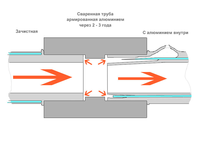

Уважаемые друзья.
Прошу помощи в следующей задаче:
Необходимо правильно выполнить торцевание и пайку полипропиленовых труи ProAqua c "центральным" армированием алюминиевой фольгой (для примера, http://www.proaqua-nn.ru/catalogue/461 "PP-R Трубы DUO SDR6").
Требуется информация, предоставляемая производителем, с описанием технологии торцевания и пайки: В частности, важно найти ответы на следующие вопросы: 1) годятся ли "обычные" насадки для пайки данных труб, или требуются какие-то особенные; 2) как правильно запаивать штробу, образующуюся после торцевания, чтобы надежно защитить алюминий от контакта с водой.
Буду признателен за ссылки на официальную документацию, иллюстрацию, видео.

KAPSLOK написал: 1) годятся ли "обычные" насадки для пайки данных труб, или требуются какие-то особенные;
Для пайки таких труб используется обычный паяльник для РР
KAPSLOK написал: 2) как правильно запаивать штробу, образующуюся после торцевания, чтобы надежно защитить алюминий от контакта с водой.
Перед сваркой РР труб c "центральным" армированием алюминиевой фольгой требуется использовать зачистку-торцеватель.
https://leroymerlin.ru/product/zachistka-torcevatel-pp-r-20-25-13567479/
Этим торцевателем как раз и удаляется фольга с торца трубы, что позволяет добиться герметичного шва при сварке и тогда монолитно спаянный стык не даёт встречному потоку расслоить трубу.

KAPSLOK написал: Нужно запаяться к тому, что уже установлено.
Тогда нужно купить специальную торцевую зачистку и производить сварку, вставляя трубу и фитинги в насадки и друг в друга по нанесённым меткам глубины.

Technik-san написал: Этим торцевателем как раз и удаляется фольга с торца трубы, что позволяет добиться герметичного шва при сварке и тогда монолитно спаянный стык не даёт встречному потоку расслоить трубу.
  • нужно торец отрезать строго перпендикулярно + контролировать насколько труба в фитинг входит + Т нагрева, + Т...слишком много условий для того чтобы их соблюсти тому контингенту что там работает. ИМХО труба с внутренним армированием- продукт маркетинга. Продать сейчас, а отвечает пусть монтажник. Расхлебывает- потребитель. Что интересно, так это то что когда эта труба появилась, к ее достоинствам причислялось отсутствие необходимости зачистки от фольги при сохранении преимуществ армированной фольгой трубы. В результате обернулось геморроем для монтажника.

И как проконтролировать качество запайки пусть даже заторцованного алюминия ? НИКАК. Время покажет, ага..

АлекСАН_dr, + проконтролировать строгую соосность прогрева (проплавления) и последующей стыквки, что в некоторых неудобных положениях почти невозможно. KAPSLOK, я бы рекомендовал заменить трубу на обычную армированную, которая под зачистку алюминия, работает она уже десятилетиями на отоплении и без потери эластичности. Это, чтобы к вам потом претензий небыло, если что случись. Скажете дороговато? отвечу, как бы потом дороже не вышло.
