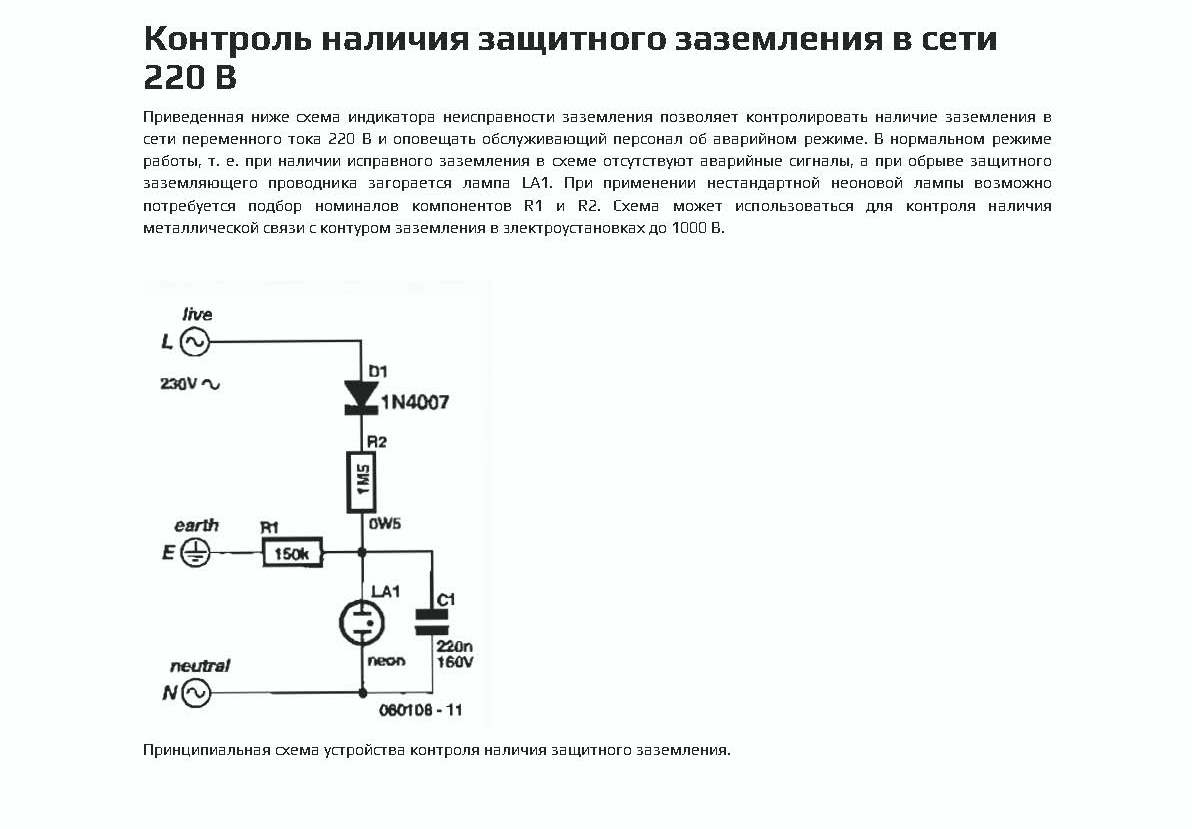

mihail197 написал: Интересует индикатор, который бы просто контролировал хотя бы целостность цепи, что нигде проводник не оборвался и электроды не сгнили. Как это видится мне. Первое, что может не стоит придумывать велосипед и такой индикатор имеет название и есть в продаже?!

mihail197 написал: Нарыл вот кое-что может кому понадобиться ссылка
mihail197,
Не пойму, за счет чего там засветится неонка при обравве заземления? Она засветится, если на линии заземления будет какой-то потенциал относиительно нуля, а если просто обрыв- отчего ей светиться? От наводок на оборванную линию? А если обрыв земли вблизи подключения этого индикатора и наводок не будет?

Любитель_Эл написал: Не пойму, за счет чего там засветится неонка при обравве заземления? Она засветится, если на линии заземления будет какой-то потенциал относиительно нуля, а если просто обрыв- отчего ей светиться? От наводок на оборванную линию?
сейчас неонка не светится, поскольку делитель 1:10 (150ком и 1,5мом) поддерживает на ней низкое напряжение при отсутствии же РЕ (или обрыве) 230в через 1,5мом заставят неонку светиться

BV написал: Речь о частном доме, или квартире в многоквартирном? Речь о входном щитке, или розетке? И какое напряжение при каком токе = "заземление" исправно?
BV, частный дом запитаный от ВЛ, собственное ЗУ в исправности которого и хочет быть уверен ТС. Видимо следует исходить из сопротивления ЗУ не менее 30 Ом.
mihail197, тип заземления системы - ТТ или TN-C-S ? Соединено ли ЗУ с нолем ВЛ и в каком месте..?
ZooZoo написал: поставьте на входе розетку и воткните в нее вот такой тестер
И покажет что от щита до розетки все в порядке...
ТС хочет индикатор исправности внешнего заземляющего устройства. А это можно сделать только относительно земли. В системе TN-C ток с ноля ВЛ на землю есть практически всегда. Значит нужно второе ЗУ и реле дифференциального тока непрерывно сравнивающее разницу токов...
Очень грубо можно убедится в этом отсоединив заземление от ГЗШ и присоединив на ноль после УЗО. Или же варварским методом - лампочкой накаливания между фазой и отсоединенным ЗУ. Все это усугубляется требованием отсутствия коммутационных аппаратов в PE проводниках. И желательно чтоб такой индикатор не жрал электроэнергию как свинья помои...

ПPOPAБ написал: поставьте на входе розетку и воткните в нее вот такой тестер И покажет что от щита до розетки все в порядке..
читаем внимательно: я предложил установить розетку на ВВОДЕ (входе), т.е. РЕ в нее от ГЗШ что подключено к ГЗШ - ноль от линии , провод от независимого заземления или все вместе - я не знаю но, судя по вопросам, у ТС система ТТ, поэтому такой индикатор вполне себе индикатор

ZooZoo написал: но, судя по вопросам, у ТС система ТТ, поэтому такой индикатор вполне себе индикатор
Домыслы... В ТТ факт наличия некого сопротивления или напряжения оно покажет. Но никак не определит необходимые 10 Ом.
