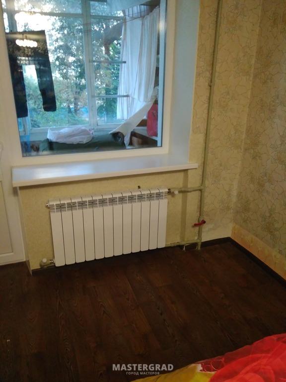

BV выше дал исчерпывающее объяснение, какими невероятными усилиями это делается, да.
Заставить работать радиатор в 1 квартире можно только подключив его к наиболее горячему стояку по схеме «боковое подключение, незауженный и несмещённый байпас» - но проём справа от стояков хоронит и этот эрзац-способ, потому что трубы должны идти горизонтально.

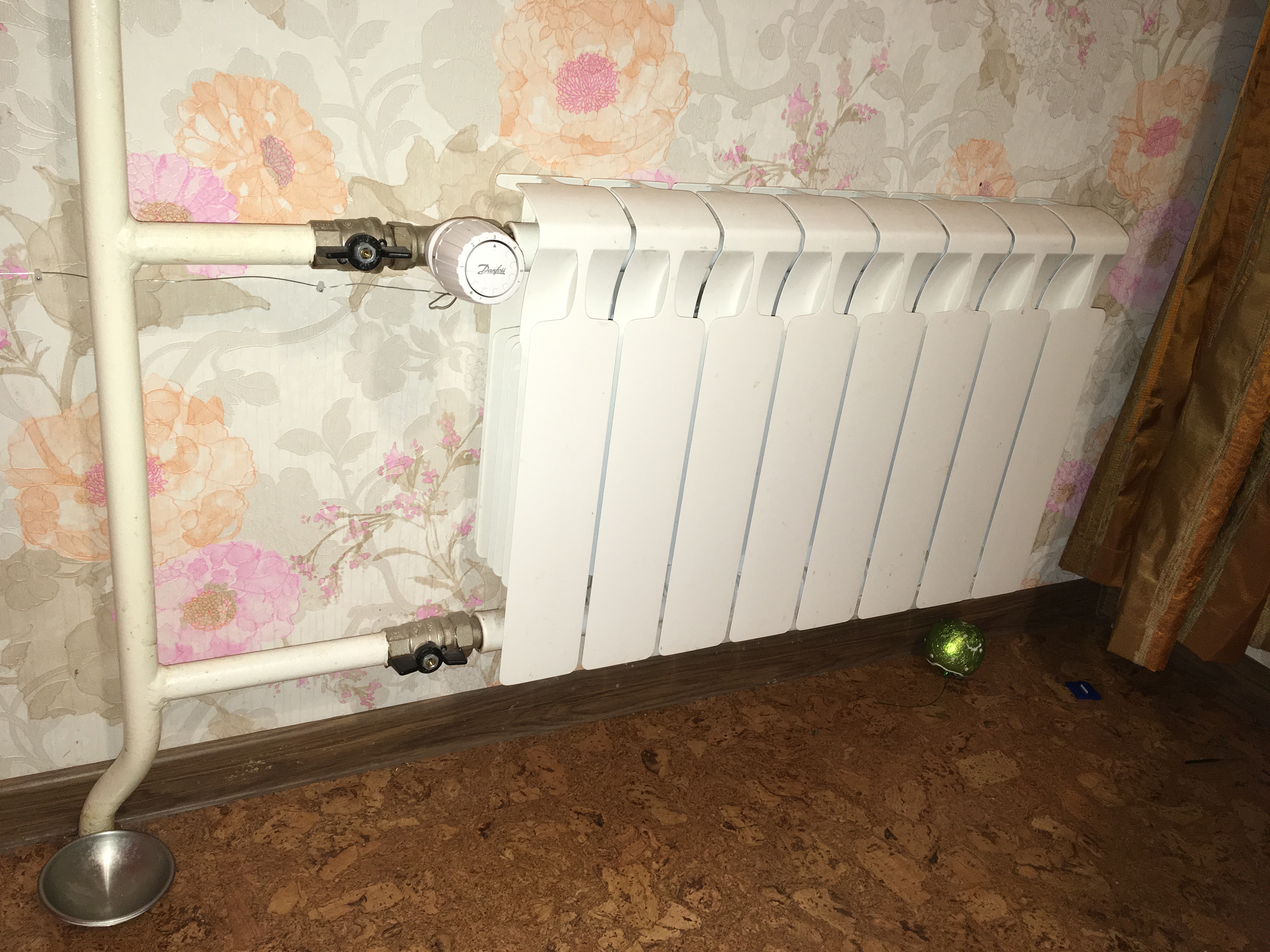

Mazayac, имеется ввиду такая схема?

morev60 написал: Mazayac, имеется ввиду такая схема?
morev60, ни в коем случае! На вашем фото - мерзкий трэш, убийство уже однотрубной СО.
Я же писал вот про что:
