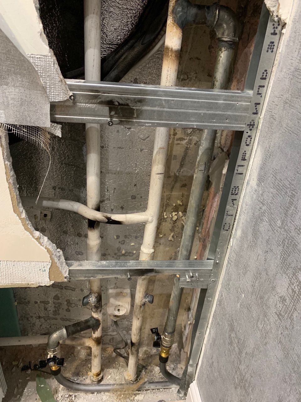

morev60, не перерасчёт, приведение сичтемы в рабочее состояние. Поищите по флруму, выкладывали алгоритм действий: что куда написать, каким письмом, с каким требованием.

354 постановление там все расписано ОЧЕНЬ подробно (600 р. что-то подозрительно мало, вас похоже там обманули, там вплоть до отсутвтвия платы - причем это не снимает обязанность с ук) их обязанность сделать 18 градусов хоть как
не знаю как в мск, в питере есть портал наш Петербург, служба 004, жилищная инспекция и жилищный комитет наверняка есть что-т аналогичное у вас

Это может быть долго, нудно, а может и вовсе потребует суда. В таких условиях насос может оказаться не самым плохим решением, но есть риск окончательно опрокинуть систему уже всем, т.к. если по стояку как у топикстартера на каждом этаже перемычка приведёт к тому что вода найдёт круг и будет по нему бегать и вовсе заблокировав подачу и обратку.
morev60, продублирую тут, что написал в ЛС: За активное бадание не скажу, в основном бодался на предмет счетчиков воды, но сейчас с этим наладилось и проблем особых быть не должно. По поводу вашего вопроса могу лишь предположить, что ППР во первых имеет много перегибов (что повышает сопротивление этой ветки и тепло туда может не идти из-за этого. Можно попрбовать заменить ППР на металлопластиковые трубы, возможно на размер больше что бы фитинги МП не заужали проходное сечение. Причём эксперимент можно проводить без демонтажа ППР (ну только от стояка отсоединить, где новы новые трубы подключить и возможно без монтажа дотянуть до места батареи и посмотреть как оно.
Как вам и написали в теме, при двух трубной системе не должны быть установлены только шаровые краны, а на всё стояке на обратке должен быть балансировочный клапан, что бы в стояках подачи и обратки было разное давление и перетекание из стояка подачи в стояк обратки. Снятие балансировочных клапанов с обратки приводит к замыканию, и становится хуже всем (в некоторых случаях лучше тем кто допустил замыкание и тем кто на подаче перед замыканием, а другим уже очень плохо). Если не удастся восстановить перепад давления в стояках, то вам можно только посочувствовать, т.к. вы счастливый обладатель убитой двухтрубки, а тут уже долбить по башке УК и жителей. Лечение - восстановление балансировочных клапанов по всему стояку или вваривание ограничивающих шайб в обратке, что бы уже точно ни кто ни чего не подкручивал (но бывает и эти шайбы вырезают, возможно с куском трубы, если УК не следит и сторонняя компания выполняет работы). Или один из вариантов решения бешено поднимать циркуляцию в системе (ну это на вроде аспири на, вместо лечения болезни): повысятся платежи за отопления и штрафы от тепловиков за отдачу слишком горячего носителя из дома...
morev60 написал: 1 батарея с боковым подключение, другая с нижним подключение (через пол). На остальных этажах от этого стояка отопления отходит только 1 батарея с боковым подключением. Батареи с боковым подключение везде работают полноценно.
Если с боковым подключением всё хорошо, то как вариант избавиться от нижнего подключения вовсе, а трубы ко второй батареи сделать по аналогичной схеме (отводы не вниз, а на уровнях подключения вбок), заодно трубы добавят тепла при подходе ко второй батарее, если оно конечно заработает как надо.
Или если оставлять подключение в полу, то вероятно разобраться в правильности подключения подачи и обратки, а то как бы не оказалось, что подача в нижний коллектор батареи с обраткой из верхнего коллектора и в таких условиях вода просто не хочет подниматься против шерсти. Если действительно перепутали обартку и подачу, то подключение подачи к верхнему коллектору батареи и обратки к нижнему может помочь радиатору заработать, т.к. поданная вода наверх будет остывать и сама стремиться вниз (батарея сама себе насосом будет).

ser000, насос ставил, но тогда остывает все выше. даже моя батарея с боковым подключением становится холодной. пробовали насосы разной мощности - результат один. насчет перепутанной подачи и обратки думал, но батарея вроде как теплее чем обратка.
сегодня с новым сантехником пробовали запустить система, поочередно сливали воду с перекрытыми обраткой и подачей, он подтверждает мои слова что есть ощущение что обратка лучше идет чем подача. кажется что отвод от стояка приварен и диаметр соединения очень маленький. это странно потому как на днях они переваривали мне отводы на более толстые и соединение вроде как не заужалось.
