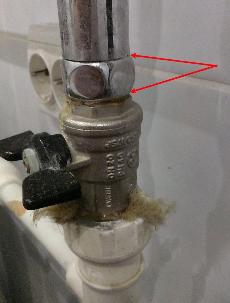

Добрый день.
Начала сочиться вода из соединения полотенцесушителя. При этом краны, перекрывающие полотенцесушитель, тоже протекают (не держат в закрытом состоянии) т.к. вода сочится при перекрытых кранах тоже. Так что просто отсоединить полотенцесушитель и заново прикрутить, видимо не получится. Придется сливать стояк и менять краны.

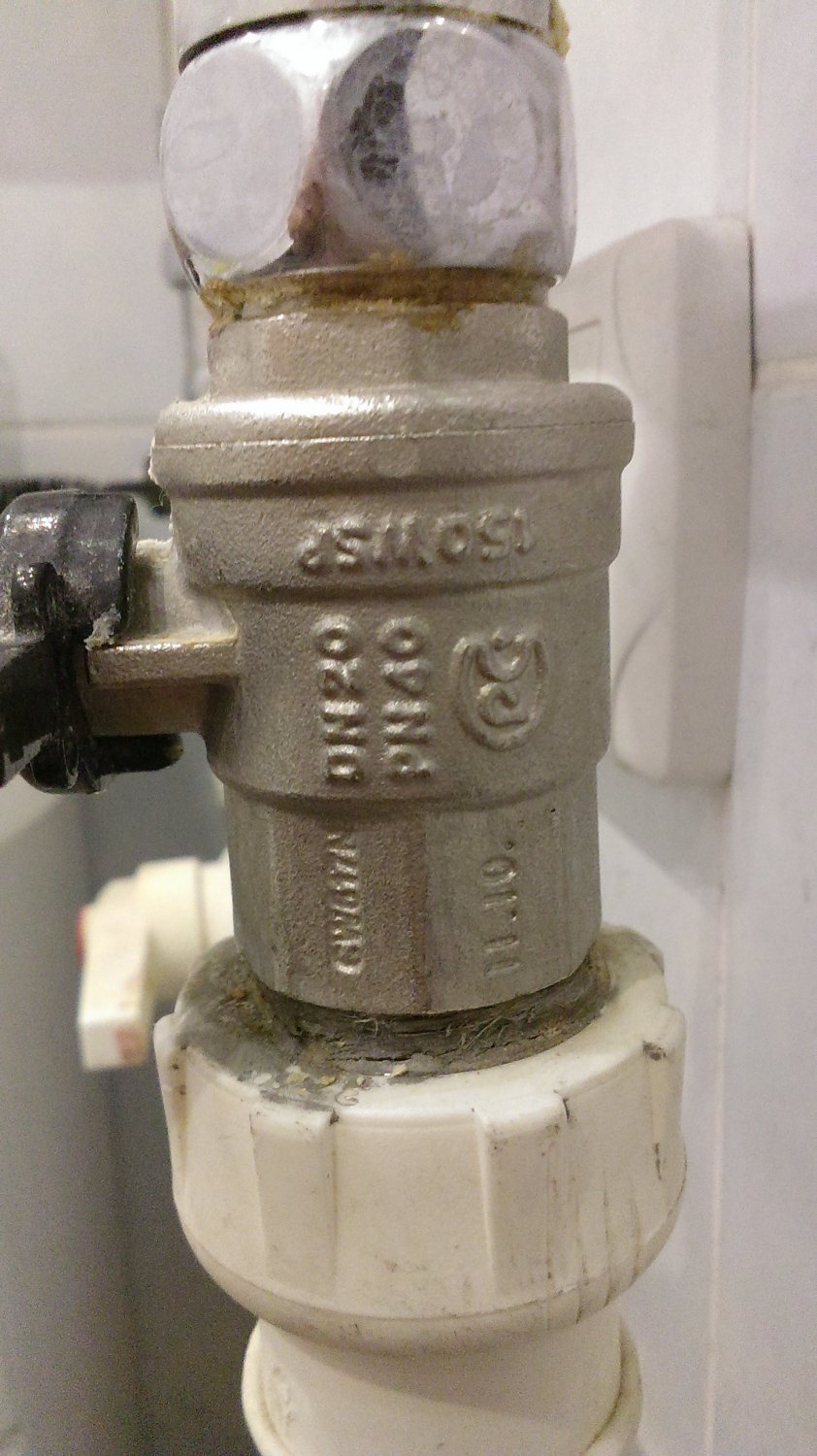

Проблема в том что я не знаю какие параметры резьбы на кранах. Какой диаметр, дюймовая, метрическая. Сам я в сантехнике не понимаю. Вот обмерил все что возможно. На кранах нанесена следующая маркировка: DN20, PN40 150WSP CW617N
Подскажите, можно ли по этим данным определить какая резьба на кранах?

species, рамер 3/4 наружная резьба

Попробуйте прокладки длЯ начала поменять на первой от крана накидной гайке.Восемь лет для такого крана, не срок.

species написал: вода сочится при перекрытых кранах тоже
Давление при перекрытии крана никуда не девается, вот и сочится.
species написал: Сам я в сантехнике не понимаю.
Делать-то будет тот кто понимает. Краны, за исключением долгое время эксплуатировавшихся "в одну восьмую оборота", должны держать давление. Могут пропускать по капле, но замене полотенцесушителя это не мешает.

dmitrovski написал: species, рамер 3/4 наружная резьба
dmitrovski, резьба дюймовая или метрическая?

strider1978, эти краны сначала долгое время были перекрыты и "закисли". После этого когда их стали крутить может там какие-то задиры образовались на уплотнителе.
Тут просто удачно получилось что на днях сливали стояк по какому-то другому поводу. При этом краны были перекрыты. И я обратил внимание что при слитом стояке течи нет. А когда воду снова дали - течь опять появилась. Так что я все-таки уверен что краны пропускают. Поэтому я сам боюсь полотенцесушитель откручивать, вдруг откручу - а оттуда фонтан.
Так что буду вызывать сантехника из УК. Но я так думаю сам он конечно никакие краны покупать не будет, поэтому их нужно уже иметь.

species написал: резьба дюймовая или метрическая?
Трубная, ближе к дюймовой. Информации "папа-мама 3/4" будет достаточно для покупки.

strider1978, спасибо, исчерпывающе. А вот в этом соединении, как выше писали, какая-то прокладка стоит? Т.е. ее тоже надо где-то раздобыть? Вообще не очень понимаю какого типа там соединение. Не похоже на "американку", но и не похоже что труба просто навинчивается с уплотнителем т.к. гайка как-будто отдельно от трубы, да и уплотнителя не видно.

Должна быть плоская прокладка 3/4, желательно не резина, а прозрачный "силикон". Прокладки нужно будет поменять все.

strider1978 написал: Должна быть плоская прокладка 3/4, желательно не резина, а прозрачный "силикон". Прокладки нужно будет поменять все.
strider1978, получается в этом соединении прокдака 3/4, а в том которое повыше, наверное 1дюйм, верно? А еще - нашел в каталоге прокладки из фроропласта. Как считаете они не получше будут чем силикон?

Фторопласт для другого, я их обычно ставлю когда нет других вариантов.
species написал: а в том которое повыше, наверное 1дюйм, верно?
Да, верно.

strider1978, нашел прокладки двух типов. Вот такого: ссылка
И вот такого: ссылка
Какой тип в данном случае подойдет?
