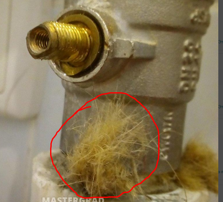

species написал: Какой тип в данном случае подойдет?
Второй (плоское кольцо). Уплотнение там должно быть по плоскости.

strider1978, да, спасибо. Не заметил с первого раза, вот это:
strider1978 написал: Должна быть плоская прокладка 3/4

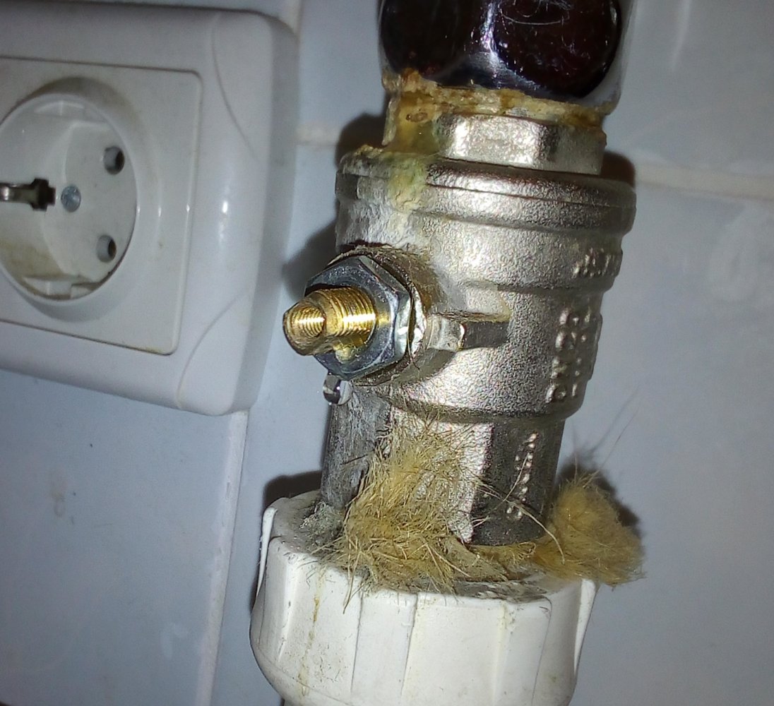

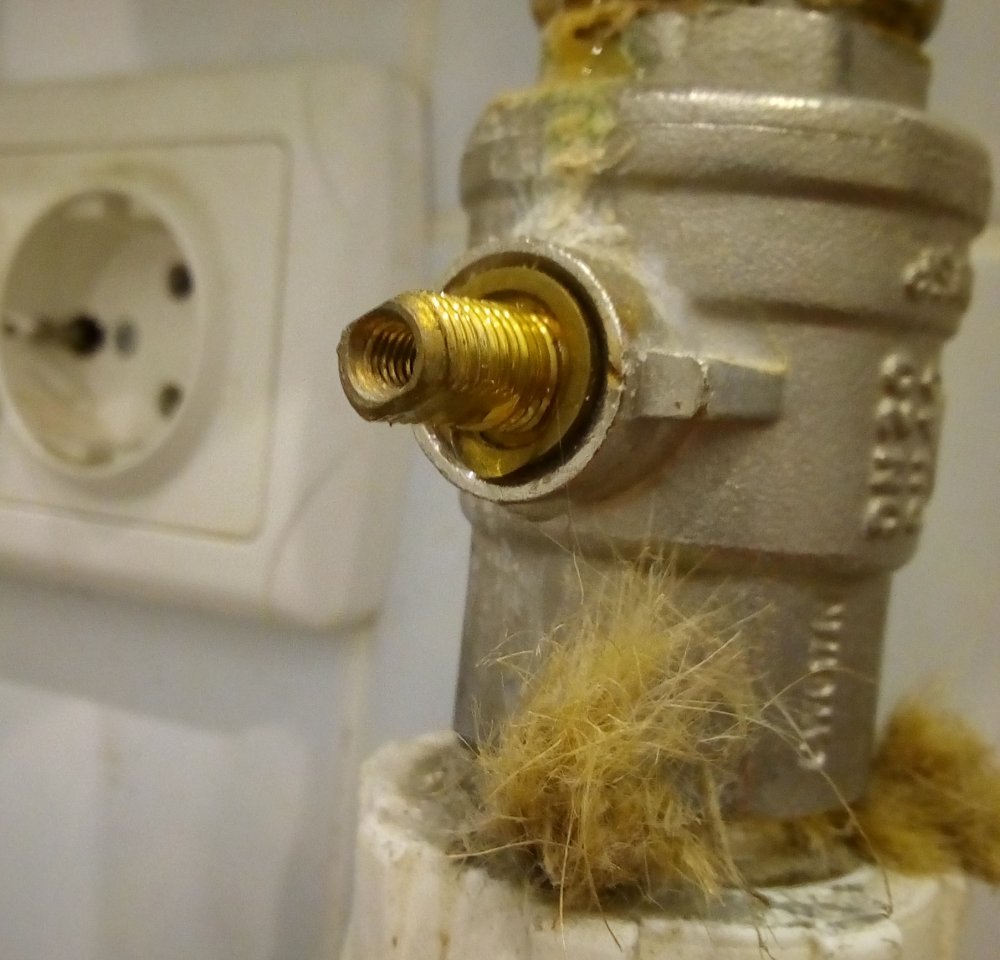

species, снимите с кранов ручки и поищите закрытое состояние, вращая кран гаечным ключом за шток. Силумин ручки мог корродировать в посадочном отверстии ручки, и мог образоваться люфт. При замене крана Вас подстерегает опасность нарушить герметичность переходной муфты, на которую кран накручен сейчас. Эта муфта представляет собой металлическую деталь, залитую в пластик. При большом усилии откручивания крана герметичность сплава металла и пластика может быть нарушена.

cineman написал: При замене крана Вас подстерегает опасность нарушить герметичность переходной муфты,
Спасибо за предупреждение, это ценно. Болгарка имеется в наличии, может тогда не пытать судьбу а сразу болгаркой его?

Сломать или провернуть при закручивании внутреннюю резьбу 1/2 - видел. При откручивании внешнюю, на 3/4 - только при дико неблагоприятном стечении обстоятельств. WD-40 побрызгать почти всегда достаточно для получения разумного усилия.

cineman написал: снимите с кранов ручки и поищите закрытое состояние, вращая кран гаечным ключом за шток. Силумин ручки мог корродировать в посадочном отверстии ручки, и мог образоваться люфт.
Попробовал так сделать и оказалось что со штока тоже течет. В разных положениях по-разному и непосредственно момент вращения сильно течет. К счастью в закрытом положении вроде не течет. Ту гайку которая на штоке накручена под краном затянул посильнее (кстати как ее правильно затягивать?) и все поставил обратно. Боюсь теперь трогать это.
