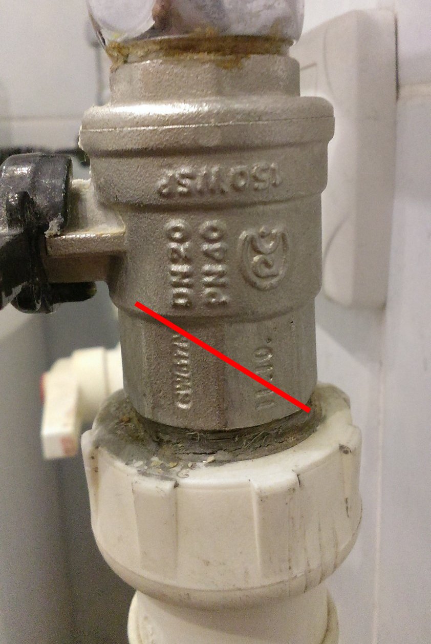

Ну да, кран а в чем проблема? Вы хотите сказать что болгарка его не возмьет? Это если слишком туго будет идти.

И по какому месту будете резать? Межно на картинке показать?

Специально сходил за болгаркой, примерился. В общем вот так по диагонали получается. Думаю один разрез уже ослабит гайку. А если не хватит одного - то можно второй такой же крест-накрест, тогда сегмент гайки выпилится и тогда уж точно пойдет.

Максимум что этот экстрим даст, это подогреется соединение. А если круг дойдет до резьбы пластика, то ... ку ку резьбе.

Болгарка вроде нормально латунь берет (так в интернете написано :). А про резьбу пластика я не очень понимаю о чем вы. Там в пластик впаяна металлическая втулка а на нее уже накручен кран-мама. Вот по этой части крана которая накручена на втулку я диагональную линию и провел. Я так понимаю.

Славик64 написал: А если круг дойдет до резьбы пластика, то ... ку ку резьбе.
так и будет называется покоцать резьбу потом придется к тому же и фитинг менять.
cineman написал: При замене крана Вас подстерегает опасность нарушить герметичность переходной муфты, на которую кран накручен сейчас. Эта муфта представляет собой металлическую деталь, залитую в пластик. При большом усилии откручивания крана герметичность сплава металла и пластика может быть нарушена.
Тут процент меньше навредить чем пилить болгаркой. По хорошему захватите газовым ключом (переставным ключом с зубьями) муфту комбинированную пластиковую и разводным ключом скрутите с нее шаровый кран.

Там(на пластиковой штучке) металл очень тонкий, порежете только так. И даже если бы не тонкостенно было, все равно этот метод лишний.
Общем так. Хватаетесь за пластиковую часть каким нить ключем(может даже спец ключ есть) и откручиваете(пытаетесь) кран, без фанатизма. Не пойдет, тогда хорошо бы подогреть феном. Если осторожно, то можно и горелкой.
