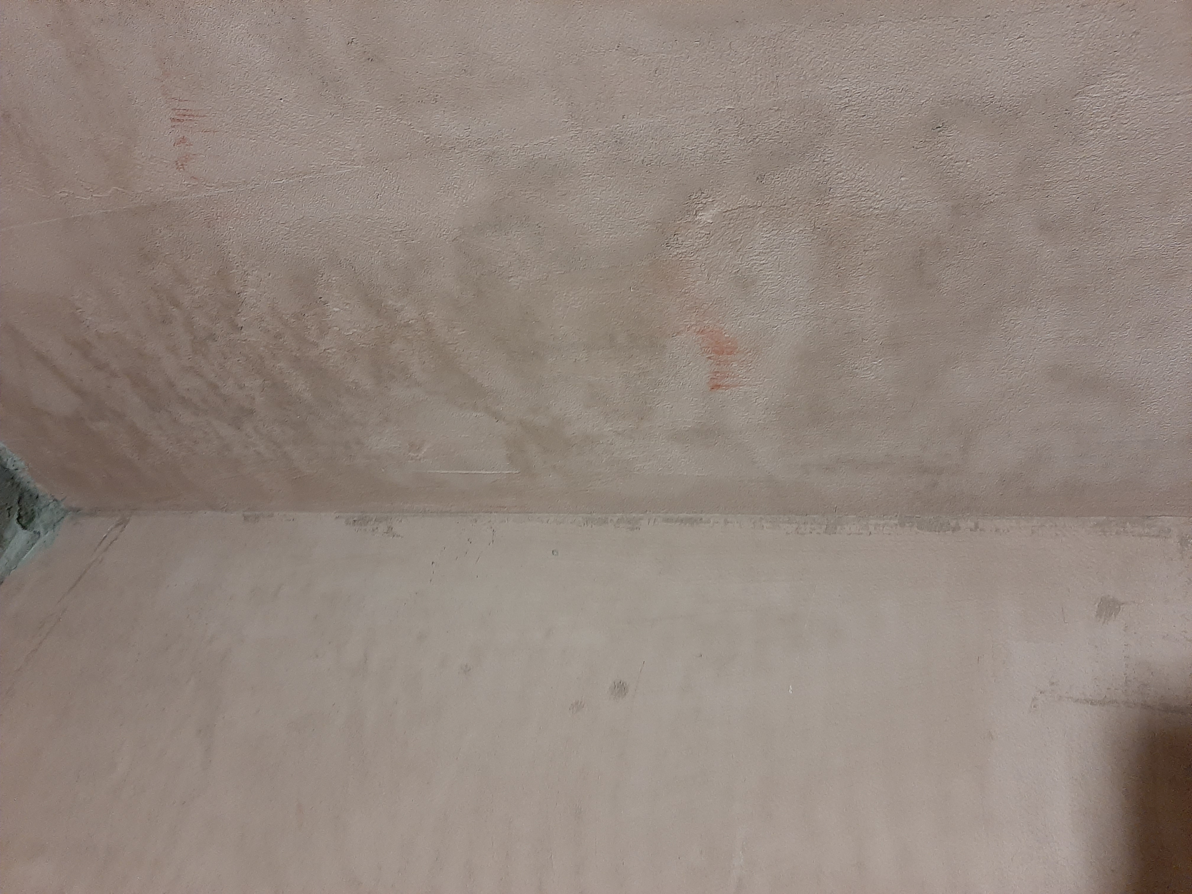

BV написал:
Pycmuk написал: CR65
Нахрен вообще нигде не нужна в ванной, не для этого она предназначена
BV, скажите, как в данной ситуации теперь быть с уже нанесенной CR65 по цементной штукатурке ? Я так понимаю поверх нее другую гидроизоляцию уже наносить нельзя и "вывести" ее похоже что тоже уже нельзя, разве что штукатурку снимать. Наклеенный на одну стену гипсокартон сегодня оторвали, решили делать цементной штукатуркой, того же состава что вся ванна была изначально сделана. По поводу пола, тоже прошу совета, пока я настаиваю на полном демонтаже слоя в 7мм (как выяснилось он не 5мм а 7мм), сделанного по верх ЦПС, из штукатурки ivsil gross, опять же с уже нанесенной гидроизоляцией CR65, но меня убеждают, бьют себя в грудь, дают гарантию (на словах) что это лишнее, при этом я сказал, что за переделку, работу, материалы даже не буду спрашивать, просто пусть переделают как надо, убеждают что с полом это лишнее, с гипсой согласны, 1-2 дня у меня есть на решение по поводу пола, далее будут класть керамогранит.
Pycmuk
Pycmuk
Регистрация: 01.03.2021
Севастополь
Сообщений: 17
25.03.2021 в 21:33:05
Закину фоток. 1.Стена на которую приклеили гипсокартон с уже нанесенной гидроизоляцией CR65 + после демонтажа гипсы, по верх оставшегося клея СМ11 планируется цементная штукатурка, вероятнее всего ivsil gross.
  1. Остальная гидроизоляция CR65, поверхность цементная штукатурка
  1. Пол, частично видно на предыдущих фото, поковырял стамеской. Черновая ЦПС полностью высохла, уже более месяца, слой ivsil был нанесен 5 суток назад, гидроизоляция нанесена почти сразу, не проконтролировал, но в пределах от 1 до 1.5 суток.

Pycmuk написал: гидроизоляция нанесена почти сразу,
Нет ее там. Красиво, но без знания технологии, а там тупо и просто... Насчет штукатурки на пол - посмотрел, нет извести/заместителей/, если так, то можно.

Pycmuk, Жутко смотреть на всё это. Прежде чем использовать материалы вы прочтите регламенты работ и область применения каждого из этих материалов.

Pycmuk написал: я не использую материалы их используют рабочие они же и говорят что покупать,
Самая большая ошибка и иллюзия заказчиков - наивно надеяться, что рабочие имеют инженерные знания, например - технолога, или архитектора-проектировщика.
Pycmuk написал: но меня попросили аргументировать,
Читаете тех описания материалов (хотя-бы!!! - рабочие их читают ооооооооооооооччччччччень редко :)), ГОСТы, СНИПы, изучаете сопромат - и аргументируете. Намекну - жесткая... трещины...стыки пол-стена Ну и штукатурку на пол - не очень идея
