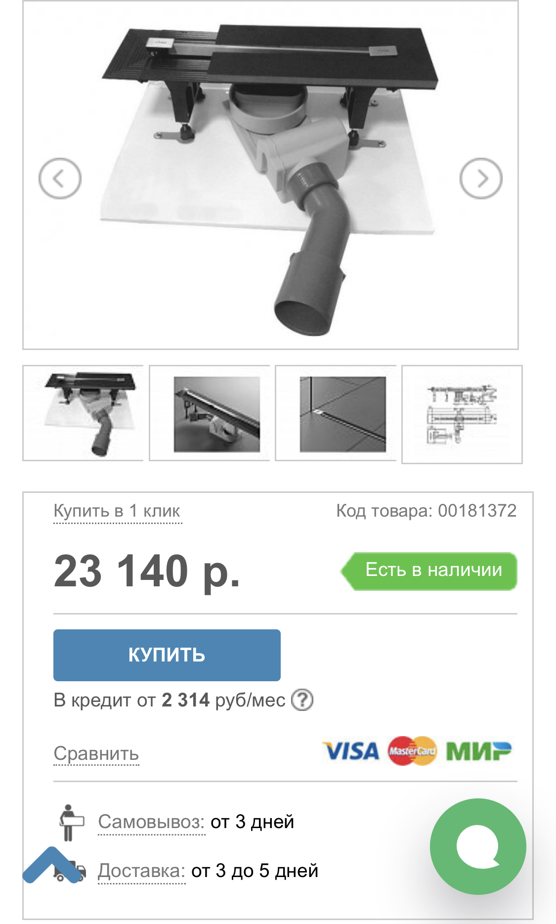

humbert написал:
Может есть что-то более бюджетное? Или не заморачиваться и купить вместо лотка трап 100x100?
humbert, за такие цены лотков проверенных производителей не купить. Искал в прошлом году Viega, Tece или Geberit. Удалось найти самый дешевый лоток Viega за 12 т.р., а мне нужно было 2 шт. Алкапласт для меня не вариант. Решил взять трапы Viega.

Shkeddy, чем алкапласт хуже? Это же тупо пластик, по которому течет вода без сильного давления. Труба канализационная стоит копейки, а тут чуть сложнее конструкция из-за разных углов, но пластик примерно такой же - какая разница в какую форму лить пластик, в форму для изготовления труб или в форму для изготовления трапов?
Ну да, в трапе еще есть нержавеющая решетка (себестоимость копейки), есть разные ножки (винты, стоят копейки). Я понимаю, что оборудование для изготовления трапов стоит примерно столько же сколько оборудование для труб, но при этом трапов делают в разы меньше, чем труб, т.е. себестоимость трапа с учетом стоимости оборудования будет выше, а заработать хочется много.
Но я не понимаю в чем отличие трапа за 3000 руб. (это тоже дорого, имхо, но дешевле просто нет лотков) и трапа за 15000 руб. :) Там же нет управляющей электроники, там нет ничего сложного - обычное пластиковое литье.
Отвлекся, наболело :)

Shkeddy написал: самый дешевый лоток Viega за 12 т.р
самый дешевый лоток Viega за 12 т.р вероятно Душевой лоток Viega Advantix Vario Set? Его ставить нельзя в квартиру из низкой высоты гидрозатвора. И пропускная способность низкая.
Вообще эта затея с трапом в полу в квартире недешевое удовольствие, если бюджет ограничен, лучше не начинать. Поддон поставьте и успокойтесь. За 10 можно чугунный поддон купить и не искать себе приключений на...будущее

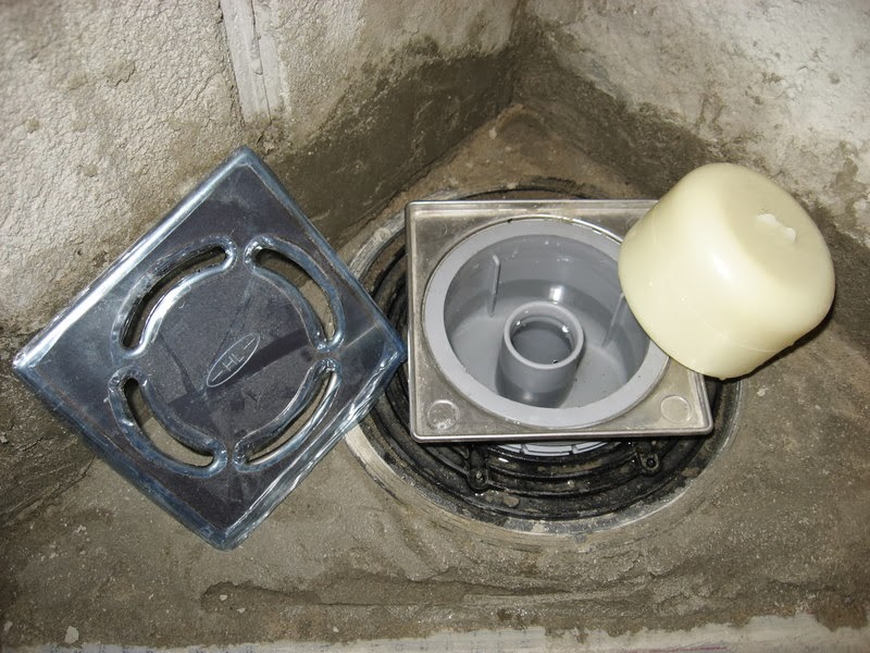

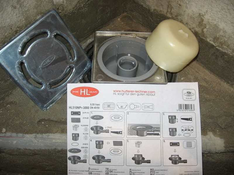

Примус - хорошо продуманная штука, но у говнюков он садится от грязи и волос в среднем положении и эффекта от него никакого. Про гигиену трапа обыкновенно все забывают или не знают...
