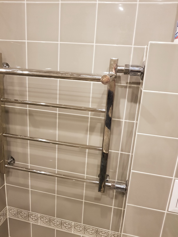

Добрый день Подскажите в такой полотенцесушитель можно врезать кран/клапан Маевского?
11.03.2019 в 21:23:06
11.03.2019 в 21:28:53
andreyplt, нет, а зачем? При боковом подключении верхний отвод стояка должен быть выше ПС, и при этом воздух в ПС не задерживается.
11.03.2019 в 21:32:48
Mazayac написал: andreyplt, нет, а зачем? При боковом подключении верхний отвод стояка должен быть выше ПС, и при этом воздух в ПС не задерживается.
Mazayac, После каждого отключения воды он холодный, может и неделю таким стоять пока сантехники в подвале не прогонят

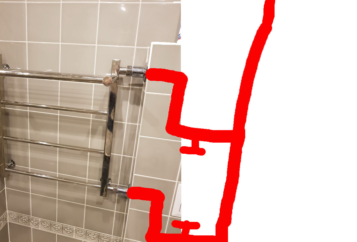

Там на самом деле вот такая конструкция
11.03.2019 в 21:44:51
Мда, заведомо косячное подключение.
Врезать наверное можно (в праавый верхний угол) но у Вас есть необходимые навыки и инструмент?
11.03.2019 в 21:48:34
Mazayac, Так я и не про себя :) Я про принципиальную возможность.
11.03.2019 в 21:48:46
Mazayac написал: Мда, заведомо косячное подключение.
А фотка красивая, вот и доверяй людям.
11.03.2019 в 21:50:46
AndyMirror, 3 года проблем не было. А сейчас чуть ли не раз в месяц стали отключать воду и началось...
11.03.2019 в 21:59:24
andreyplt, началось это с момента кривого монтажа.
11.03.2019 в 22:01:07
Mazayac, Возможно, но я все же о другом спрашивал. Слесарь с руками и инструментом врежет кран?
11.03.2019 в 22:07:29
andreyplt, если хватит места.
