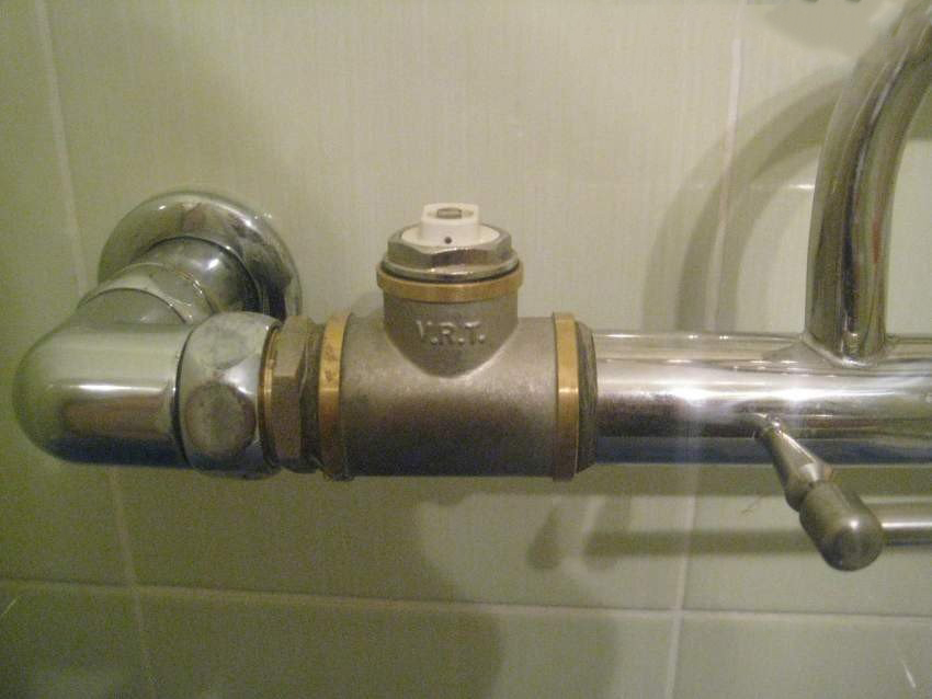

Mazayac написал: andreyplt, если хватит места.
Mazayac, Я имею ввиду врезать клапан справа вверху в торец. В самую верхнюю точку. Т.е. сверлить квадратную трубу и нарезать резьбу. Хватит толщины трубы?

Проще заменить полотенчик на такой же с маевскими. Наверное он таки задран вверх относительно стояка.

Мишутк, Не проще совсем. Места опорных креплений к стене не подойдут наверняка. Проще долбить слесарей каждый раз, чтобы прогоняли систему. Я если технически сделать резьбовое отверстие можно, то это еще проще.

Мишутк, не получится. У подавляющего большинства лесенок невозможно установить кран в этот угол.

andreyplt, да кто ж его знает, какая там толщина. Скорее всего проблема будет с нарезанием резьбы...

andreyplt написал: Я про принципиальную возможность.

Нарезать резьбу в нержавейке будет трудно. А вот хромированный патрубок, что из стены торчит, может оказаться латунным. Нарезать в латуни отверстие 1/8" будет несложно. Я грешил такими вещами.

cineman написал: Нарезать в латуни отверстие 1/8" будет несложно.
Как вариант сверлить и вовсе маленькое отверстие, потом кусочек резины и хомут сверху притянуть.

Ну это совсем стремный вариант. Проще и надежней купить полотенцесушитель с краном маевского, например, марки терминус. Очень удобно, свинтил колпачок, приоткрутил винт и выпустил воздух.

Полотенчик стоит на удлиннителях? Верхний заменить на тройник. Или стандартный подобрать или выточить под заказ. Сам полотенчик трогать стремно, неизвестна ни толщина ни напряжения в стенках. Левая стойка точно запаяна, это не декоративные заглушки поверх резьбовых?
