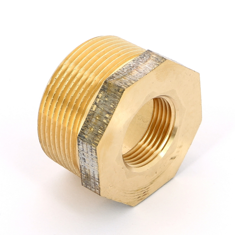

Поэтому был бы очень признателен если кто-нибудь объяснит практическую разницу между 1) выполнением участка стояк полотенцесушитель трубой рехау 16 или 2) выполнением того же участка трубой рехау 20. повторяю, самое узкое место в обоих случаях так и так будет оставаться 9.5мм

АПОСТОЛ написал: Rosales,У вас по крану проходной 15мм, зачем заужать сечение в два раза?
АПОСТОЛ, затем, что фиттинг с гайкой на 1/2 будет ограничиваться диаметром самого фланца 1/2. Прокладка зеленая в любом случае 11мм будет на полудюймовом штуцере.
Rosales, на кран можно накрутить сразу футорку под накидную гайку хоть на 2 дюйма.
Самое узкое место в вашей системе , это отвод от стояка и запорная арматура . Всё остальное при желании можно увеличить.

АПОСТОЛ, да, при желании наверное можно найти подобную футорку, намотать паклю, потом как-то химичить подключая это через еще одну футорку и в итоге на большую накидную гайку rehau. Можно даже диссертацию написать на тему "Застой кипятка в полотенцесушителе". Щас на пробу подключил гибкими шлангами полотенцесушитель. На ощупь такой же кипяточный как и сам стояк. Какое сечение в гибкой подводке? 8мм? Если вкрячить трубу 20мм, то температура полотенцесушителя будет на 5 градусов выше чем у стояка? :D

BV написал: Только вот нюанс в том, что заужение на стояке должно в обычном состоянии компенсироваться проходом части потока через полотенцесушитель ... для квартир выше...
Нагрев ПС - в данном случае не существеннен, важнее - общая пропускная способность стояка в целом... потери давления на нем. Труба 20 будет оптимальна, 25 - еще лучше
