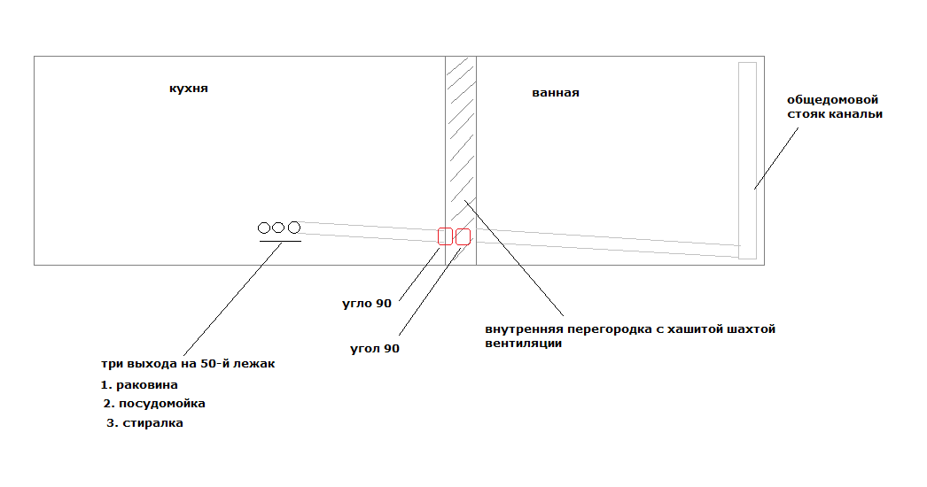

Всем доброго вечера!
Суть следующая: в квартире на лежаке 50 пришлось сделать на 1 п/м, два угла по 90, по причине наличия общедомовой вентшахты и необходимости ее обхода, соответственно. Вопрос в следующем - на практике, насколько существенен риск глухого засора или не проходимости ухода воды на данном участке? На этом лежаке подключены будут: рукомойник, посудомойка, стиралка. Каковы вообще риски и как их минимизировать в ходе эксплуатации? Длина трассы получается около 6 п/м. Схематичное изображение - прикладываю.

Вообщем то это неправильно, но как показывает практика все прекрасно работает. Да чего далеко ходить у самого была похожая проблема 3 года назад. Поставил 2 угла по 90 гр.

Если совсем никак не обойтись без 90, то соберите с минимально допустимым уклоном в ванной и покруче из кухни, но тоже в пределах допуска. Пусть по углам журчит пошустрее.
Наличие посудомойки и стиралки обеспечит достаточное количество химии и температуру в трубе, чтобы она не зарастала жиром. И это не ванная, волос не будет. Предусмотрите пару ревизий в районе поворота для прочистки на всякий случай. Перед окончательной сборкой тщательно сошлифуйте все заусенцы на спилах труб. Соединять на поворотах до упора, не давать ни миллиметра недовтыка, это черевато внутренней канавкой, за которую может зацепиться что либо. Лет на 10 точно хватит.

Мишутк, проблема в том, что уже зашили линию, зашпаклевали. про ревизии думали, но со стороны кухни негде предусмотреть - кухня заподлицо, а ревизионки как я понимаю будут выступать, нет?

Gazeboo, если ревизия и будет выступать, то за кухонной мебелью. До 150 см от пола у мебели цоколь, там это не страшно чуть ли не до 5 см от стены (это по ножкам, если между, то выступай сколько хочешь). Выше - 3 см отступ задних стенок, если это не граница секции. Без проекта кухни места ревизий определить трудно. Раз в 5 лет туда влезть если что, не разбирать же весь низ?

1см/на метр - для 50 - мало, а с углами - ВОЗМОЖНО будет срыв затворов (и высасывание и бульканье) из-за заполнения просвета трубы водой. Да и судя по рис - входы трех приборов рядом сделаны без подьема по вертикали.

BV, да, они прям рядом на одной линии, ну между ними расстояние по 5-7см. Уклон сделан более 1см на метр это явно.
Совет нужен в том, оставлять так и просто заливать крота раз 1-2 недели в ходе эксплуатации, либо однозначно точно надо делать ревизию, но тогда получается со стороны ванной или не делать ее вовсе это все хрень..

Gazeboo написал: оставлять так и просто заливать крота раз 1-2 недели в ходе эксплуатации,
Почему не каждый день? ;)
Вам же BV ответил, что основная проблема это возможный срыв гидрозатвора, да и то происходит это на низких выпусках ванных и кабинок.
Поэтому живите спокойно. У меня у самого таких углов 5 и я заварку сливаю в раковину, жена там все овощи чистит. Через 10 лет да, стало подсрывать гидрозатвор в кабинке, но только звук, запах не проходит.

это косяк. Мойка может налить воды в ПММ. Инструкцию к ней хоть кто-то брал в руки? Фото никак нельзя сделать? :)
