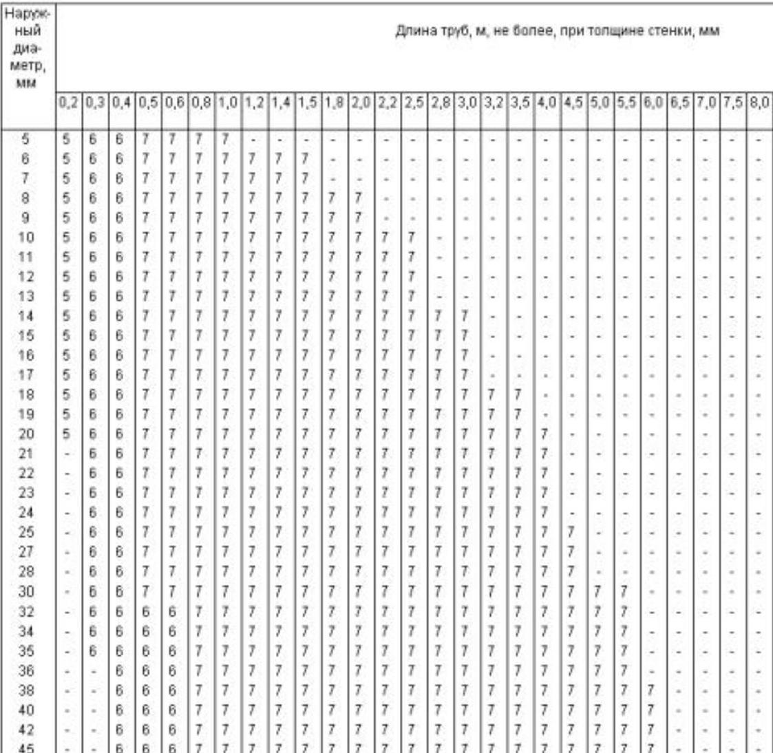

cineman написал: Мне так объясняли, что в сортаменте нержавеющих труб в СССР нет водопроводного размера потому, чтоб не тырили.
http://docs.cntd.ru/document/1200004937 Есть размеры 21мм и 27мм 34мм с достаточной толщиной стенки, 42мм и 60мм

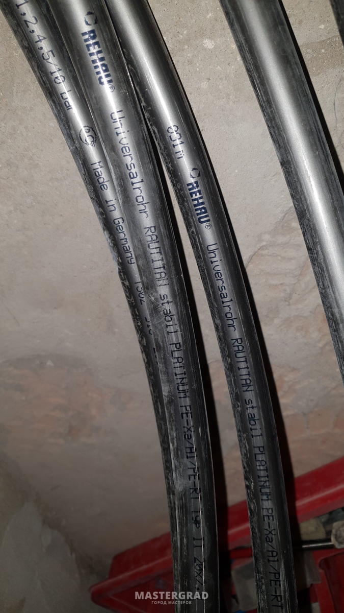

cineman написал: Пластиковые тройники с гильзами под Рехау легко подделывают китайцы. Потому я покупаю латунные гильзы и фиттинги того же размерного ряда, что производит GF для новоиспеченного бренда Stout. Резьбовые фиттинги для пекса у Рехау остались латунные. А теперь и бронзовые появились. Их можно брать. А брать пластиковые гильзы, что к ним прилагаются, боязно.
Бронза уже больше двух лет, а с пластиковыми гильзами проблем нет и не было никогда. Правильная труба рехау выглядит так

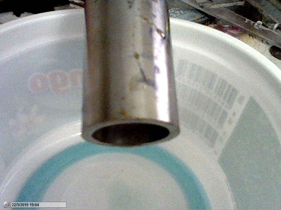

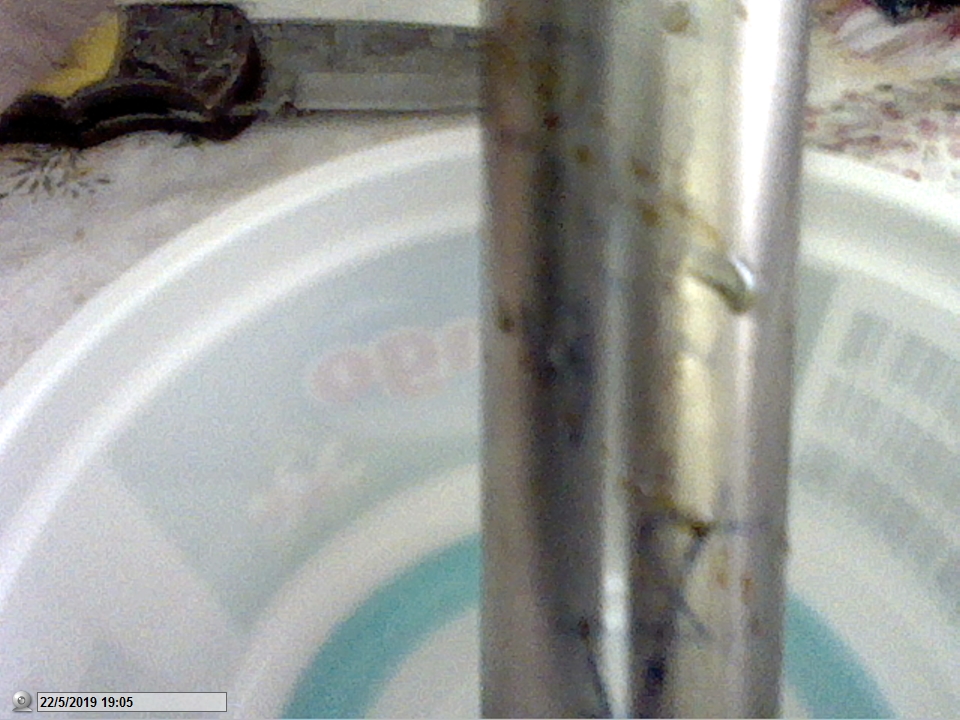

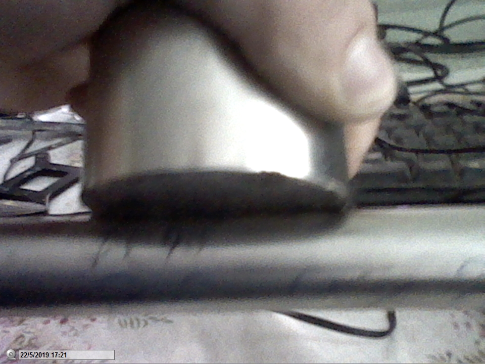

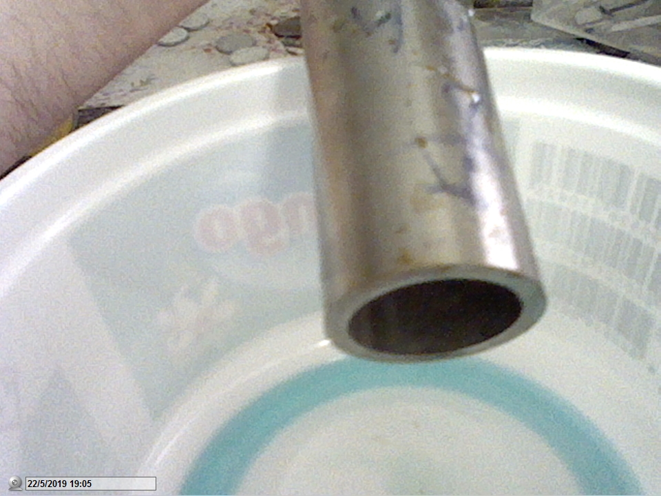

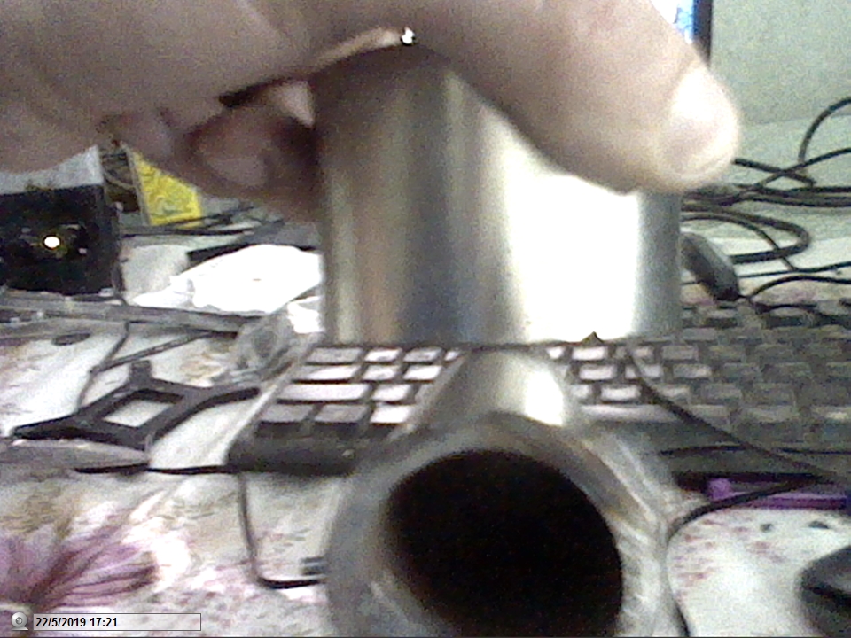

AISI304 вот отсюда www.smiit.md/ru/
 Она ! Магнитится!
дезертир-партизаг
дезертир-партизаг
Регистрация: 17.05.2019
Кишинёв
Сообщений: 55
22.05.2019 в 19:15:26
"поздравляю"..... после проверки медным купоросом она покрылось медью
