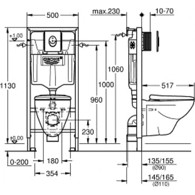

Дизайнеры советуют тонкую инсталляцию для унитаза на 10см глубиной, говорят что она ничем не отличается от стандартной 20см, так ли это ? интересует конечно надежность, если брать дорогую тонкую инсталляцию от проверенного производителя типо Geberit или подобного, будет ли это без проблемным решением ?

nill, Рама с трубой MIN. 135мм
Что подразумевается под
nill написал: инсталляцию для унитаза на 10см глубиной
Хотите "вставить" в разделительную стену толщиной 100 мм?
Если только "каналью в пол" !

ну я не спец может я что не так понял по размерам, но факт в том что будет тонкая инсталляция, пусть будет 135 мм если ее сравнивать с полноразмерной в чем минусы и проблемы могут быть ?

nill написал: пусть будет 135 мм если ее сравнивать с полноразмерной в чем минусы и проблемы могут быть ?
Должны быть проблемы?
С чего? Производители расчитывали чтобы как раз не было проблем! :)
Решайте сами. Тонкие дороже и неудобны в обслуживании.

nill, труба канализации 110мм+40рама, не важно какой бачек толщины Зашивка в 2 слоя по 12.5 и плитка с клеем 15. 100 никак не получается, дизайнеры не правы

Да говно вопрос. Штробим несущую стену под 110-ю трубу плюс 40мм на раму плюс еще 50 на всякий случай, и все в ажуре. А со стороны соседей вылезшую трубу закроем гипсокартонным коробом. Дизайнеры - они такие... дизайнеры. У меня это слово уже ругательное. Скоро матерным станет.
