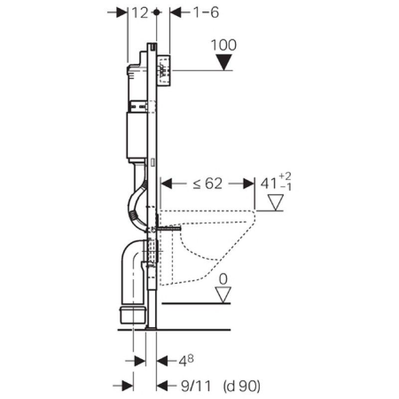

Какую самую тонкую инсталляцию можно использовать в данном случае? Хочется, чтобы унитаз начинался примерно в 15 см от канализационной трубы. Труба ровно за унитазом. Как вообще в таком случае правильно состыковать выхлоп унитаза и трубу?

UncleSam, не толщина инсталляции будет определять. Тем более с чугунным стояком. В 15 см от трубы стояка унитаз не может быть.

master.msk написал: не толщина инсталляции будет определять
почему это? чем толще бачок, тем больше придется отступить от стояка
master.msk написал: Тем более с чугунным стояком.
как в него слив подключить? есть, конечно, возможность заменить стояк на пластик, т.к. этаж верхний
master.msk написал: В 15 см от трубы стояка унитаз не может быть.
почему? труба слива же около 110 мм?

UncleSam написал: как в него слив подключить?
UncleSam, как в него подключить слив? Вы же не бачек подключать будете, а отвод ду 90, 90 градусов, центр раструба на высоте 220 от чистого пола...Вот и смотрите, мешает вам бачек или нет. Думаю, что до бачка будет очень далеко от трубы стояка. + не забываем толщина рамы неизменна, 40 мм, если труба сбоку. Кроме штатного 90 градусного отвода инсталляции больше никаких других отводов 90 градусов не должно быть. А также незменна толщина зашивки в два слоя гкл +плитка 15, итого еще 40 мм.
Т.е если очень приблизительно , даже с использованием 90 градусного отвода в стояк и возможной высоты горшка выше стандартной, и прочих нехороших хитростей, мм 300 минимум будет начинаться ваш унитаз от стояка канализации.
