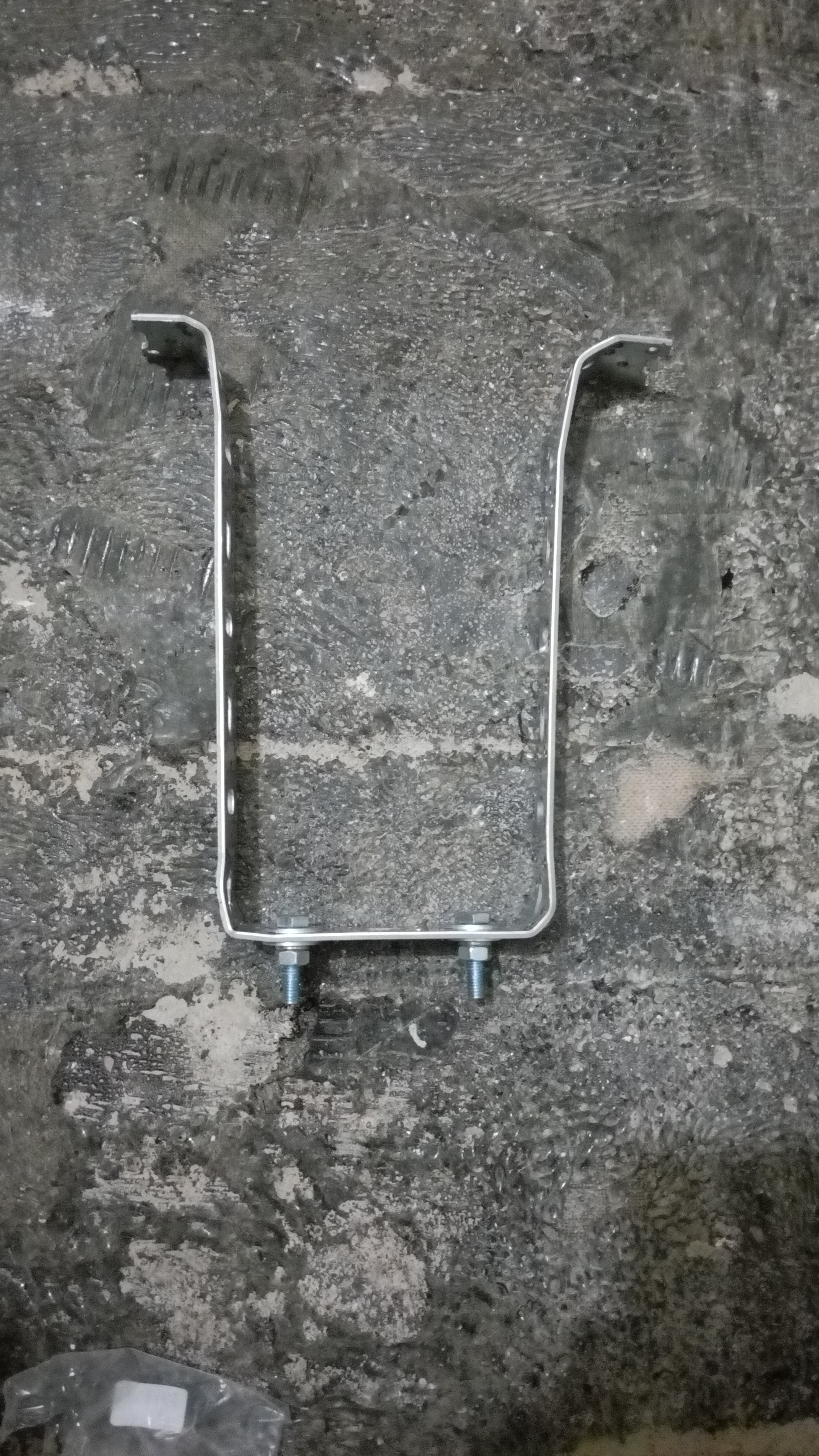

Добрый день, уважаемые мастера!
Друзья, выручите, дайте в аренду на полчаса инструмент для гибки шин Mupro или Rehau (шиногиб). Мне надо 2 вшивых шины согнуть, 8 точек гибки. Из-за этого не могу себе узел водоразбора доделать, а покупать за 7-8 тыр. этот шиногиб ради того, чтобы согнуть 8 раз - это, честно говоря, перебор.
Готов подъехать когда и куда удобно в Москве и Подмосковье. Сам нахожусь на юге Москвы, в районе метро "ул Академика Янгеля".
Либо подскажите, как ещё можно подвесить параллельно стене два коллектора (в 25 см от стены), если никуда, кроме как на эту стену, опереться не получается.
Пытался гнуть шину Rehau плоскогубцами и газовым ключом, получилась лютая порнография:

Денис Лобко написал: как ещё можно подвесить параллельно стене два коллектора (в 25 см от стены)
Непонятно, как этому могут помочь шины. В Мерлене есть консоли из U-профиля.

cineman, АПОСТОЛ, долго думал, как можно на такую консоль подвесить коллектор параллельно стене. Оказалось, пространетсвенное мышление у меня весьма ограничено, потому что решение весьма простое, а я до него никак не мог додуматься. Спасибо за советы, куплю пару консолей и попробую подвесить коллекторы.

Денис Лобко написал: попробую подвесить коллекторы
Если коллекторы ещё не куплены, попробуйте подвергнуть ревизии их выбор. Что до подвески, между консолями стоит сделать "укосину" - диагональную перемычку, одну ли две между концом одной консоли и началом другой. Без них коллекторы будут качаться влево - вправо без особых усилий. Затягивать гайки будет неудобно.

Коллекторы уже есть, Uni-Fitt. Причём особенности их расположения такие, что они друг от друга будут по высоте отстоять где-то на 50 см. Поэтому я хочу просто каждый коллектор подвесить на свою консоль снизу (спустить на длинном винте с консоли хомут). Хомуты придется малость болгаркой сузить, они не пролезают между элементами коллекторов. Жесткость, конечно, пострадает, да и хрен с ней. В конце концов, я не прочный корпус ядерного реактора подвешиваю, а ерунду весом 1 кг.
