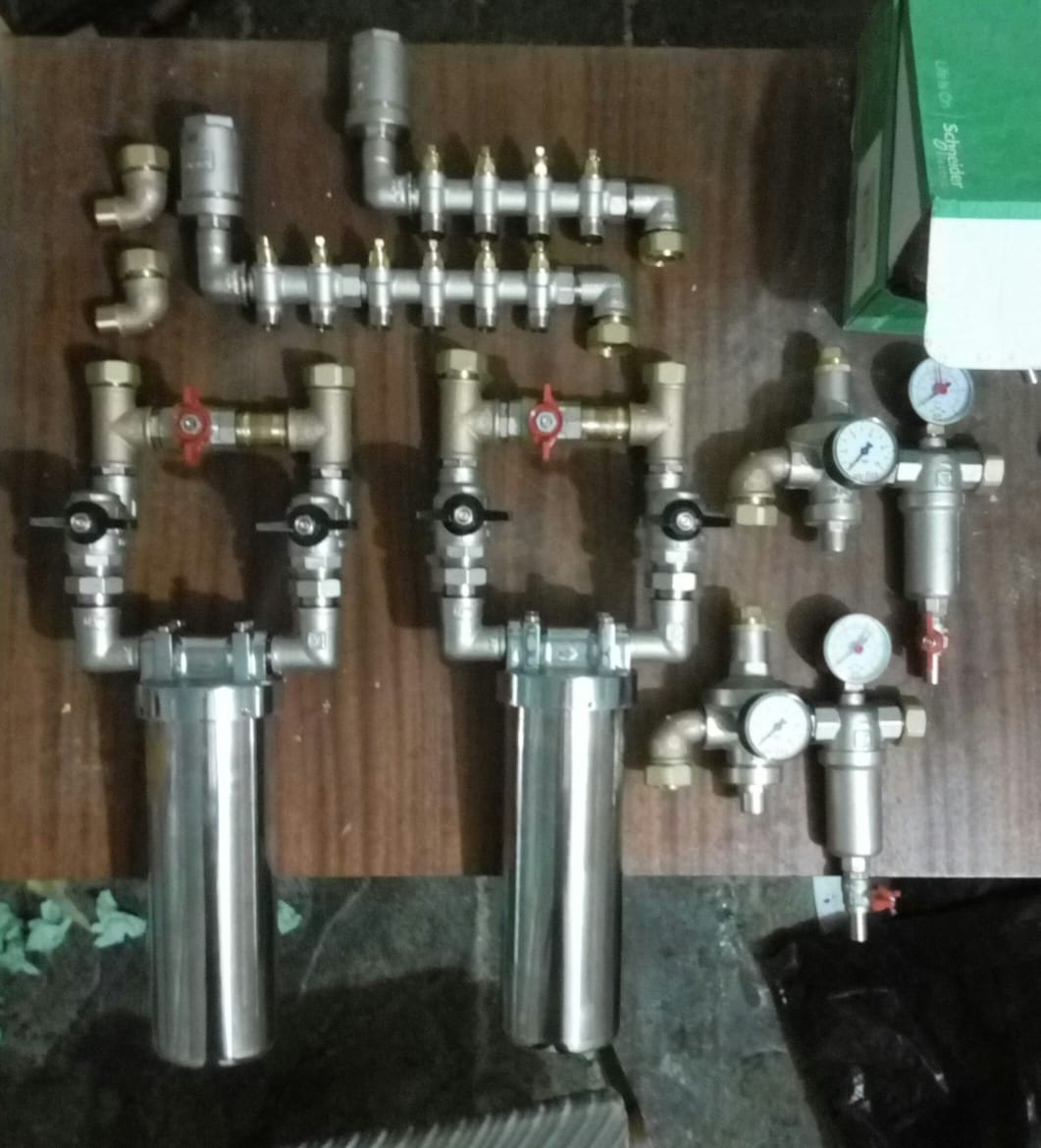

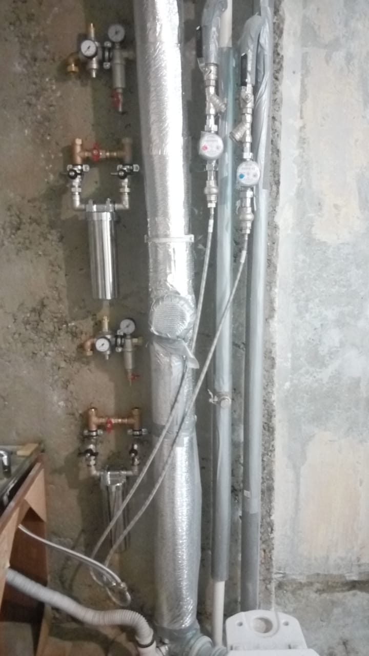

По порядку, что сделано на 3/4": отвод от стояка, кран на стояке, счётчик, обратный клапан, самопромывной фильтр, редуктор давления, магистральный фильтр с байпасной обвязкой. Всё это планирую соединить медной трубой под пайку 22 мм на американках, чтобы можно было при желании снять и обслужить любую часть. Венчать всё должен коллектор со входом на 3/4" и на другой стороне которого стоит компенсатор гидроударов. Вот фото, как всё собрано и как всё развешено по стене сейчас (кроме коллекторов):
Извините, фотографировал на футляр от зубной щётки (да, труба канализации идёт криво, по вертикали отклонение около 2 см)
master.msk написал: Крепить можно хомутами, добавив к коллекторам коротких удлинителей, 20 мм
Вот мне нужно прикрепить к задней стене, справа и слева стен нет. Склоняюсь к Walraven как самому простому решению

Денис Лобко, да, хороший вариант Только хомуты пилить не нужно
Денис Лобко написал: Хомуты придется малость болгаркой сузить, они не пролезают между элементами коллекторов.

Из этих соображений нужно уменьшать длину труб между редуктором и коллектором. Падение давления на них растёт от общего расхода. Это падение случается и на фильтре. Это компромисс между размером сетки фильтра и водосодержанием колбы. Колбы под сменныйе картриджи нужны там, где из сети летит мелкая ржавчина. Если её не летит, можно обойтись металлическими сетками. Мне понравился бай-пасс на Ваших фильтрах. Степеней свободы достаточно для совмещения всех резьб. Но на креплении к стене корпуса фильтра нужно озаботится. Усилие при откручивании гайки колбы может быть велико. Коллекторы можно было разместить вертикально.

Денис Лобко, плотнее надо, используйте консольки. Готовые или самодельные

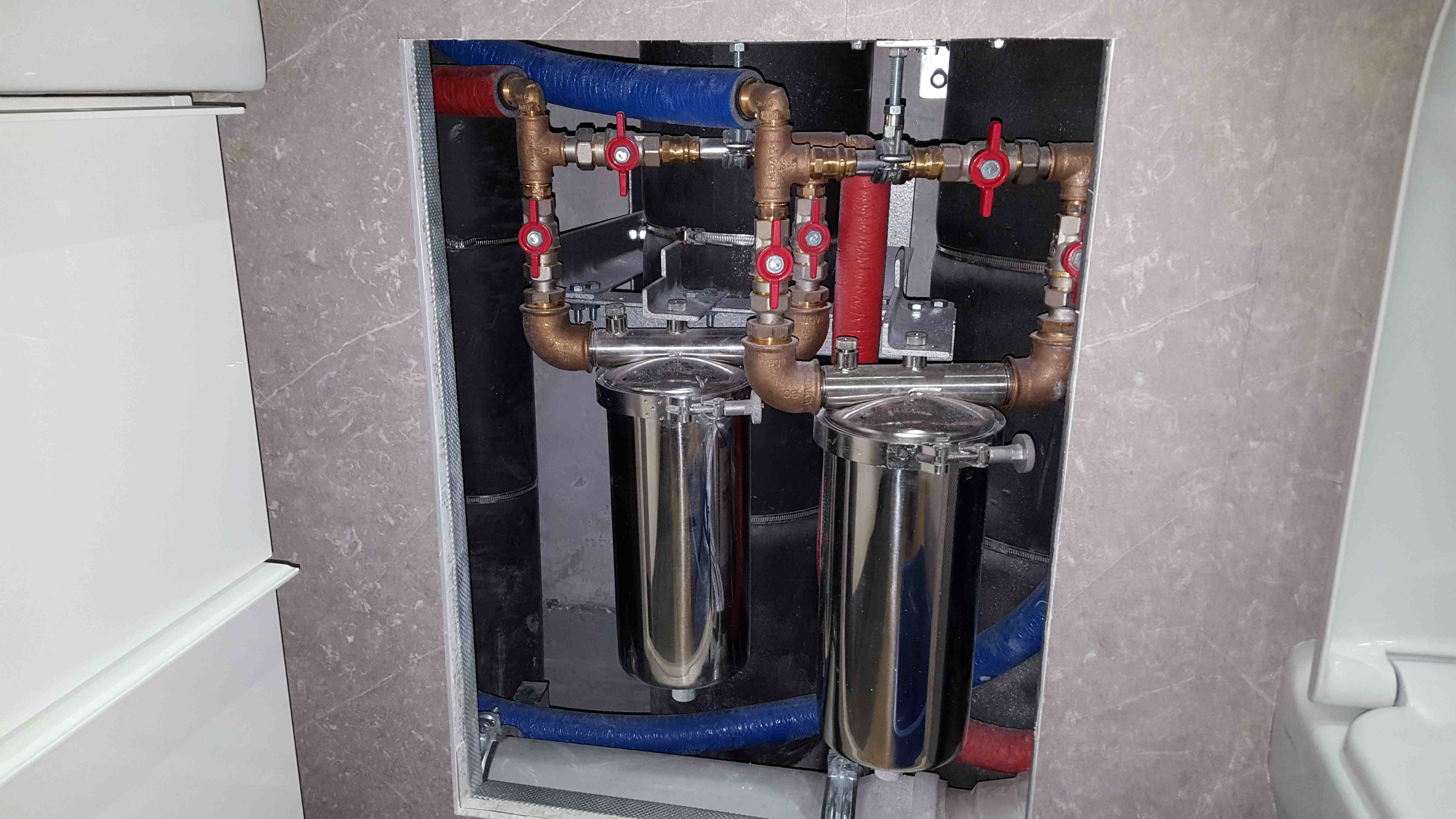

Да, к сожалению много мелкой ржавчины, когда купил квартиру, ванна и унитаз были с разводами ржавчины. Лучше буду менять картриджи, чем буксы и другие механизмы сантехники.
cineman написал: Мне понравился бай-пасс на Ваших фильтрах. Степеней свободы достаточно для совмещения всех резьб.
Это я подсмотрел у Олеговича. Действительно, можно всё совместить. Недостатки - очень громоздко, тяжело и дорого (вся арматура на 3/4"). Угловые краны с американками Valtec мне не понравились. Вроде бы с виду всё хорошо, однако ужасно тяжело поворачиваются.
cineman написал: Коллекторы можно было разместить вертикально.
Думал так сделать, не придумал, как правильно согнуть трубы от них вниз. Трубы планирую Rautitan Stabilo.
master.msk написал: плотнее надо, используйте консольки. Готовые или самодельные
Спасибо за фото, очень хорошо сделан узел, за счёт американки наверху весь узел можно спокойно собрать, и они сильно компактней, чем мой. По поводу "плотнее" - я наоборот распределил всё по стене, чтобы было проще соединять, обслуживать. Я же косорукий недоучка, я в сильно плотной компоновке всё перекосячу. Это мой первый водоразборный узел, и, в принципе, есть шанс, что последний.
К тому же, внизу всё равно выводить канализацию к ванне, раковине и стиралке, поэтому нужно место слева от стояка канализации. Вот и решил заодно завесить всё снизу вверх узлами. Короб получится "плоский", даст больше места возле унитаза. Люк сделаю большим, почти на 2 метра либо две метровых "секции" люка, чтобы иметь нормальный доступ ко всем узлам.
