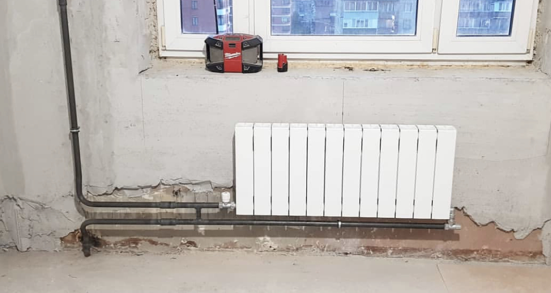

master.msk написал: Олегович, кстати на фото это и есть регулирующий вентиль, нужно учить матчасть, чтобы критиковать.
я бы с удовольствием, но данная матчасть нигде не описывается, а лишь приобретается с опытом собственной эксплуатации и информации от заказчиков которые обращаются не первый раз и дают свою оценку по тому что сделано ранее и как оно ведет себя в сезон отопления.
master.msk написал: Но я бы продублировал шаровым. И на обратную трубу тоже шаровый.
так о том я и говорю, зачем на обратке однотрубки стоит настроечный вентиль под шестигранник для двухтрубки, по понятным причинам, в ходе недавней полемики со мной на форуме, не смог объяснить и автор серии подобных шедевров, обладатель крутого мафона от милуоки) оно и понятно, монтируем по мнению и на основе инстинктов, когда по практике до сознания допирает что ответ не верный, переобуваемся и заново причесываем общественность как оказывается правильно монтировать биметалл и только так. Самое смешное для меня что у Сансвара есть множество последователей, их аккаунты периодически всплывают в ленте инстаграмма, которые бездумно копируют раскрученного блогера, по ходу также без особого понимания как работает арматура и для чего она предназначена.
sanchesws написал: Олегович, готов поспорить. У меня нет обратного, в итоге регулировать поток трудно, чуть повернул немного вентиль и уже шпарит, приходиться искать нужную позицию долго.
для меня это не новость, хотя на моих работах есть парочка батарей с ручными вентилями, они установлены у особо упрямых заказчиков, которых не удалось убедить что его эксплуатация неудобна. Но мое время дорого стоит, нервы вообще бесценны, поэтому я два раза одно и тоже не повторяю, а лишь резюмирую - "ок, выбор ваш, эксплуатация и удобство пользования отопительным прибором под вашу ответственность"

так это всего лишь показатель того, что стояк "задушен" смещением и заужением
Олегович написал: так о том я и говорю, зачем на обратке однотрубки стоит настроечный вентиль под шестигранник для двухтрубки
термовентиль должен идти в паре с вентилем на обратную подводку, в двухтрубке. Ну или, как следует из сообщения выше, при смещении и заужении стояка в однотрубке

master.msk, а если однотрубка и вентиль ручной для однотрубки зачем тогда ему в пару настроечный вентиль под шестигранник? Лично я не понимаю. Объясните. Ситуацию когда стоит на однотрубке вентиль для двухтрубки и радиатор работает вопреки предназначению арматуры а потому что «я всем так делаю и у всех все хорошо» не стоит рассматривать)

Олегович, вентиль для двухтрубки в однотрубной СО может работать, если циркуляция и температура теплоносителя отменные. Почему бы нет. Другое дело, что обычно наоборот - не хватает.
Балансировочный же на обратке в однотрубной СО - ничем вообще не оправдан. Это просто следствие непонимания "мастерами" того, что они делают. Мне давно предлагали при замене радиаторов поставить именно комплект "ручной вентиль + под шестигранник" - просто потому что "мы всегда так делаем".

Mazayac, речь об этой схеме, она преподносится как образец идеального монтажа, касаемо арматуры я тут вижу двойной косяк. Предлагаю объяснить/обсудить кто не прав я или исполнитель данной схемы. Если не понятно в чем косяк по арматуре, я уточню.

Олегович, исполнитель не прав, чего тут обсуждать-то?

Mazayac написал: Балансировочный же на обратке в однотрубной СО
Mazayac, При замене шарового крана на балансировочный в однотрубной системе температура отопительного прибора снижается на несколько градусов цельсия.
Олегович написал: касаемо арматуры я тут вижу двойной косяк
Олегович, 1. регулировочный вентиль стоит не на том месте 2. Наличие запорного клапана вместо шарового крана.

молоток, конечно же я также считаю, и дело не в мнении, а в понимании как работает арматура на однотрубке в сравнении с двухтрубной. Видимо хозяина крутого мафона никак не отпускают жековские корни. Сначала были краны бугатти, потом обычная диагональ при нижней подаче, теперь наконец-то доперло что оптимальнее всего низ-низ, но опять косяк, арматура не та... ну что ж, форум на то и форум чтобы приобретать опыт и понимать как и что работает за счёт чужого понимания если своего нахватает. Ну а скорость понимания у кого несколько секунд, а у кого несколько лет))
Хотя может зря я так и с пониманием все чётко, просто есть мотивация со стороны небольшой итальянской фирмы которая удивительно раскрутилась именно на российском рынке...это лишь мое предположение, основанное на информации от том-менеджеров крупных российских дилеров.
И ещё момент, на двкхтрубке если даже и квартира можно трижды отсечь радиатор в случае аварии: на коллекторе, на кране перед коллектором, на этажном коллекторе. А если на однотрубке стоит вентиль под шестигранник, заказчику придётся под струями кипятка в панике искать шестигранник нужного диаметра, хорошо если под шток вентиля грязь не набьётся, а если набьётся? Однотрубки в старых домах без итп, окалина заходит в дом, можно и с шестигранником не перекрыть радиатор...
Самое смешное что насмотревшись роликов Сансвара мне часто звонят с пожеланиями установить радиатор с подобной арматурой, приходится объяснять обывателям все что я написал выше что не нужно совершать подобных ошибок. Толку ноль, а вред может быть уже в первых числах октября или чуть позже.
