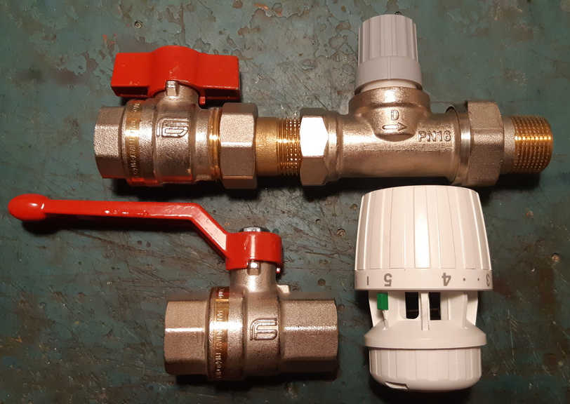

Регистрация: 28.05.2019 Лыткарино Сообщений: 26
Арматура есть.
Теперь два вопроса:
  • что ещё понадобится из комплектующих: сгоны, гайки, муфты, бочата и т.п.? Или это мастер по месту должен решать?
  • сколько будет стоить работа по обвязке одного радиатора в исполнении мастера (тут можно в личные)? В Подмосковье.

Usr100 написал:
Арматура есть.
По мне так лучше оба крана с американками.
Usr100 написал:
Иногда ставят нижний кран под треморегулятором и тогда просто американку крана в батарею вкрутить.
Но если нет уверенности, что вы хотите терморегулятор, то можно краны друг над другом, а второй отвод удлинить: муфтой, штуцер с резьбой по всей дине ~80 мм и гайку (если будет лениво/неудобно штуцер в батарею паковать по резьбе).
Usr100 написал:
Вероятно что-то от 7-8 т.руб. с устройством байпаса и вопрос по цене слития стояков.
Как вариант запросить смету в УК (вроде за это денег не берут).
