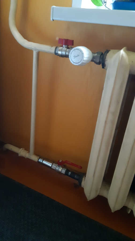

Установлены терморегуляторы. Примерно так:
Осталось дождаться отопительного сезона :). Спасибо всем за рекомендации и советы.

25.07.2019 в 17:49:45
Inch1964, Простите, не понял про "неудачников"... Да, я установил терморегуляторы на радиаторы. Фото "до" - в моём первом сообщении, фото "после" - в предыдущем. Согласно рекомендациям людей, откликнувшимся на мой вопрос. Собственно я и пришёл сюда, чтобы спросить/уточнить у специалистов. Что-то не так? Или это воспринять как оскорбление?

25.07.2019 в 19:15:04
Usr100, у Вас конструкция позволит переставить термоклапан вниз без слива стояка, если подача окажется снизу? Если да - всё отлично сделали!

26.07.2019 в 17:37:38
Mazayac написал: конструкция позволит переставить термоклапан вниз без слива стояка, если подача окажется снизу?
Не уверен, делалось "по месту". Надеюсь, что нет ошибки в направлении подачи. Ведь спрашивал у человека, отвечающего за отопление в УК.

27.07.2019 в 07:35:29
Usr100, они регулярно... заблуждаются на этот счёт. Надо было удлинитель подбирать равной термоклапану длины.
