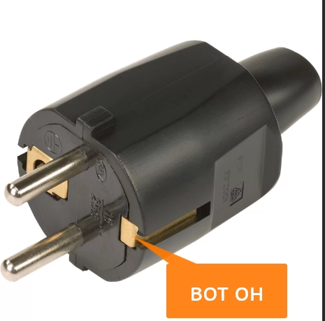

OlgaKl, Если так ставить вопрос, то российских вилок не существует в принципе, все они делаются в других странах. А 3 контакт есть практически во всех кухонных приборах. Присмотритесь :flirt

OlgaKl написал: Это где вы НА РОССИЙСКИХ ВИЛКАХ (!!) видели когда-нибудь "третий контакт?
Вилки российские, вьетнамские, узбекские. :a Во уровень!!! :applause: Перепутали стандарт с изготовителем. Глаза раскройте.

OlgaKl написал: Вилки без третьего контакта? Вы случайно не перепутали Россию с Великобританией, а?:)))) Это где вы НА РОССИЙСКИХ ВИЛКАХ (!!) видели когда-нибудь "третий контакт?
Возьмите вилку стиральной машины - там по бокам с двух сторон металлические полоски которые входят в контакт с усиками в розетке. Так что смеетесь Вы над собой, увы.

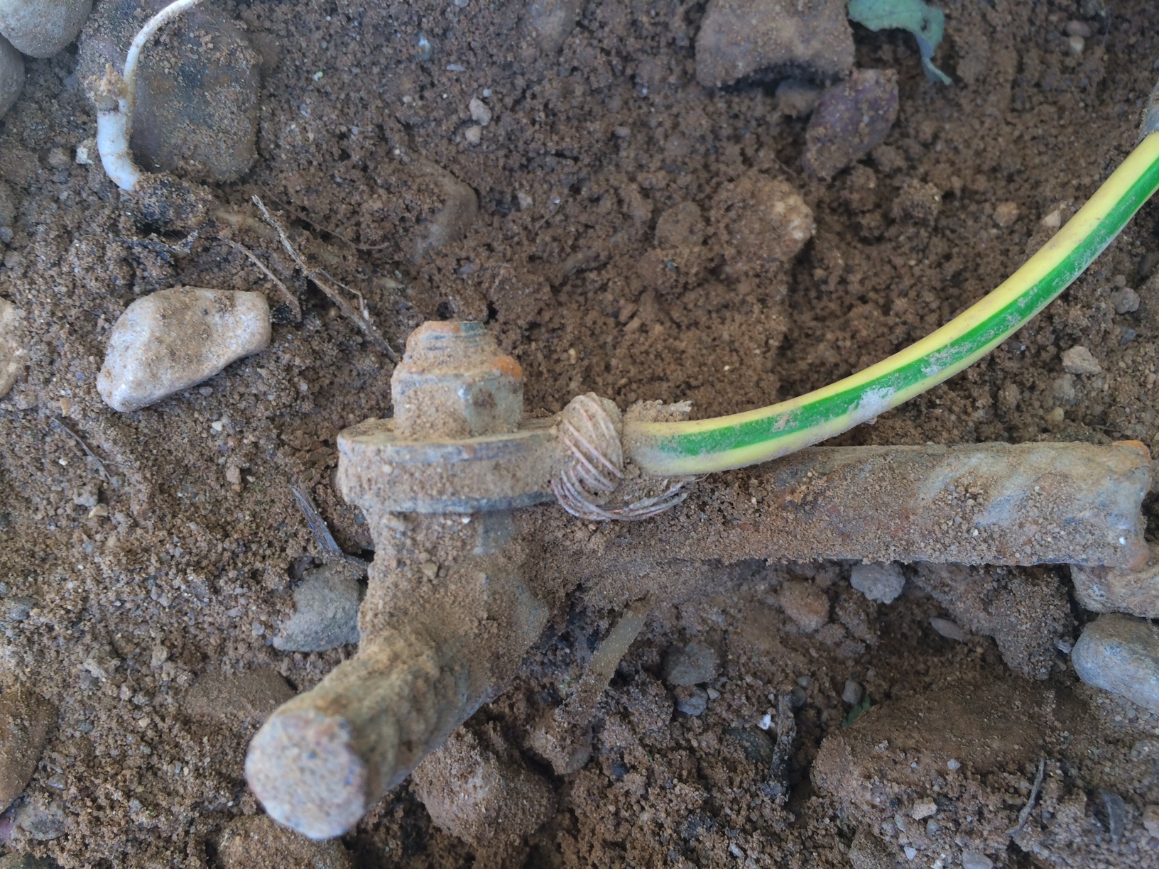

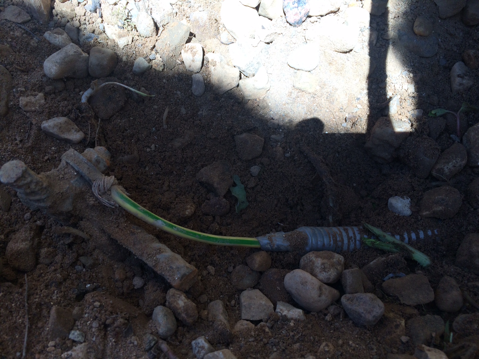

OlgaKl написал: Ту, которая защищает провода, выведенные наружу, от осадков.
Никакой защиты от осадков провод заземления не требует.
OlgaKl написал: Кстати, в этом году железка, которая внизу, в земле (на которую, в случае чего, приходит разряд), обнажилась (просела земля) и я увидела, что самый конец провода с защитой тоже в точности так же заизолирован той же изолентой, и уже самый конец с проводками примотан к железке.
Хотелось бы увидеть что там на самом деле... Потому что вариантов много и не профессионалу сложно понять способ и качество исполнения.
BV написал: Должен быть наконечник болт гидроизоляция места подключения
Болт - "это залёт!" Варятся исключительно флажки. Но вполне допустимо и просверлить отверстие, а так-же штатные зажимы модульных систем заземления. Для моножилы наконечники вовсе не обязательны. К стати специализированная гидроизоляционная лента модульных систем бывает внешне довольна похожа на скотч для вентсистем. Иногда выглядит как гигантская "черная изолента" с толстым слоем черной "дряни".
OlgaKl написал: Черная горит. Голубую надо ставить вроде бы?
Горит ПНД (полиэтилен). "Серая"- обычно лёгкая не светостостойкая из ПВХ. Однако есть полиамидные гофрированные трубы - они стойки к атмосферным условиям и не распространяют горение.
BV написал: А железка приварена в земле, с изоляцией места сварки
Это может быть и штатное соединение модульных систем. В том числе с медным одножильным проводником. Место сварки не требует изоляции, но должно быть защищено от коррозии.
OlgaKl написал: Проблема в том, что он говорит, что с заземлением ничего страшного и так не произойдёт.
Это - не проблема. Скорее всего так и есть. Мы ведь не видим что же за провод внутри гофры...
Вообще-то это европейский стандарт - "шуко".

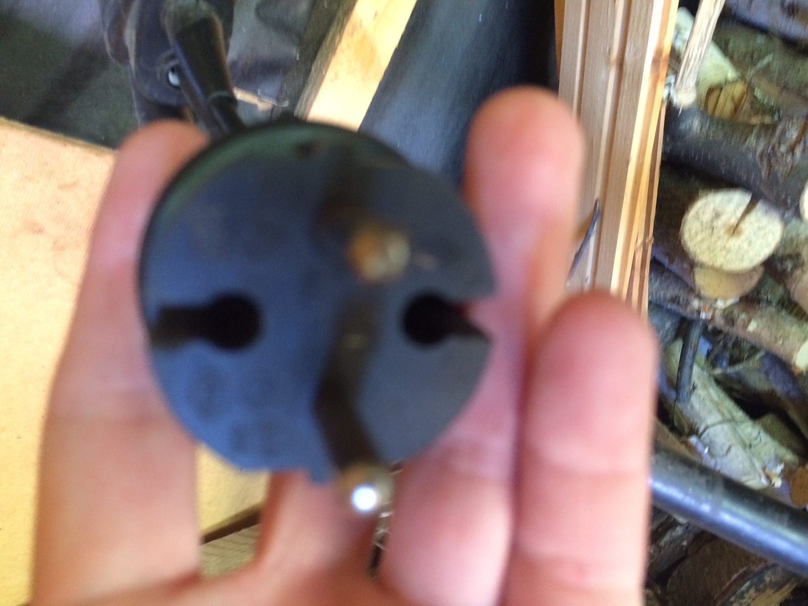

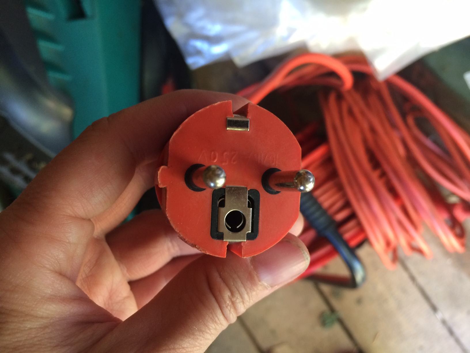

Просьба посмотреть. На первых картинках - заземление, провод и способ устройства. Следующие - электроприборы (водонагреватель+газонокосилка) и удлинители, которые часто используются с розетками в сарае, позади которого стоит заземление.
Сообщений: 139834
06.06.2019 в 11:31:07
OlgaKl написал: Следующие - электроприборы (водонагреватель+газонокосилка) и удлинители, которые часто используются с розетками в сарае, позади которого стоит заземление.
водогрей да, газонокосилка - нет (прибор с двойной изоляцией, но УЗО нужно - жизнь ваша), удлиннитель - да. Надеюсь теперь вы смогли разглядеть третий контакт? :)
