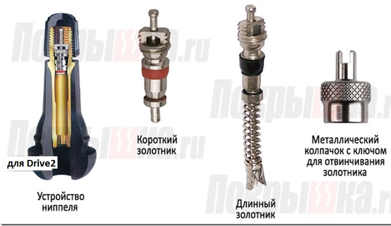

AKI
AKI
Регистрация: 28.03.2012
Сообщений: 6814
01.07.2019 в 18:15:23
BV написал: почему вы не спрашиваете, что нужно расстегнуть, чтобы сходить по малой нужде?
Тут как раз случай, когда хочется сходить, а не расстегивается (слиплось)...
BV написал: Отключить бак и через подвод воды... ниппель да, снять
Если ниппель снять (открутить гайку) он может убежать внуть бака ГА. Поэтому проще стравить воздух, а ниппель не снимать.
Сообщений: 140258
01.07.2019 в 18:19:19
AKI написал: BV написал: Отключить бак и через подвод воды... ниппель да, снять
ну вы же понимаете что вынимается золотник ниппеля ... :)
