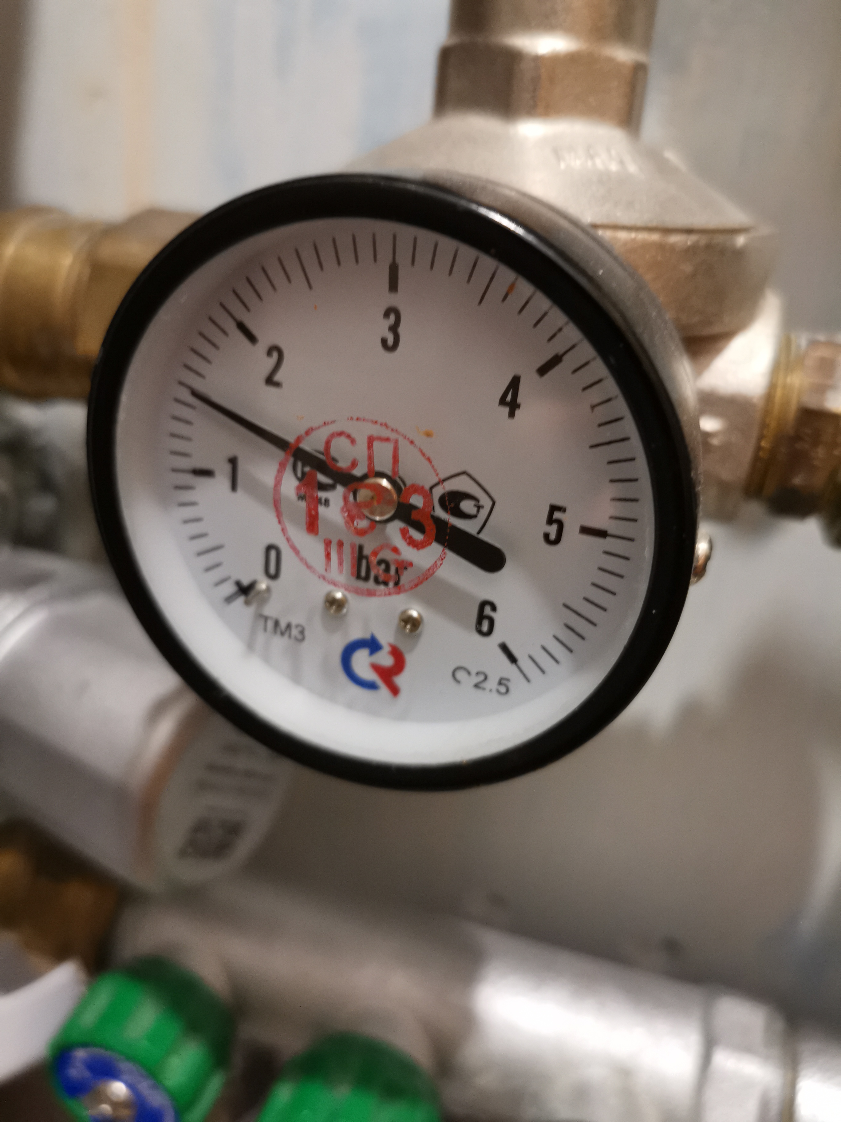

igor.ignatev написал: Новостройка, последний, 23 этаж, стояки из ПП, вывод с шаровым краном и 20 трубой.
20 труба на отвод - может и мало, тем более - последний этаж. Надо хотя-бы давление знать в статике
igor.ignatev написал: а именно когда наполняется бачок унитаза водой, в душе открыв кран холодной воды - слабый напор.
на все потребители кроме душа - установить приборные регулировочные краники, НЕ ШАРОВЫЕ, а многооборотные.
Редуктор давления - по результатам замера давления

BV, приобрел манометр, замер сделаю на днях и напишу результат.

Замер везде показал 2,8. В другой квартире 2 этаж, 3х этажного дома - тоже самое. Не верю цифрам. Может подскажите, какой манометр взять? Брал в Леруа, манометр TIM. :tambourinedance:

igor.ignatev написал: Замер везде показал 2,8. В другой квартире 2 этаж, 3х этажного дома - тоже самое. Не верю цифрам.
ДА нормальные цифры.... 23й этаж - конец второй зоны по воде и отоплению Я бы перепаял отвод от стояка на 25 трубу и счетчик поставил 3/4 именно на 2,5 куба номиналом, а не на 1.5

igor.ignatev, вот эти от Росмы хороши:
Раньше продавались в местном Оби под ТМ Valtec, сейчас на сайте Валтека уже другие модели.
